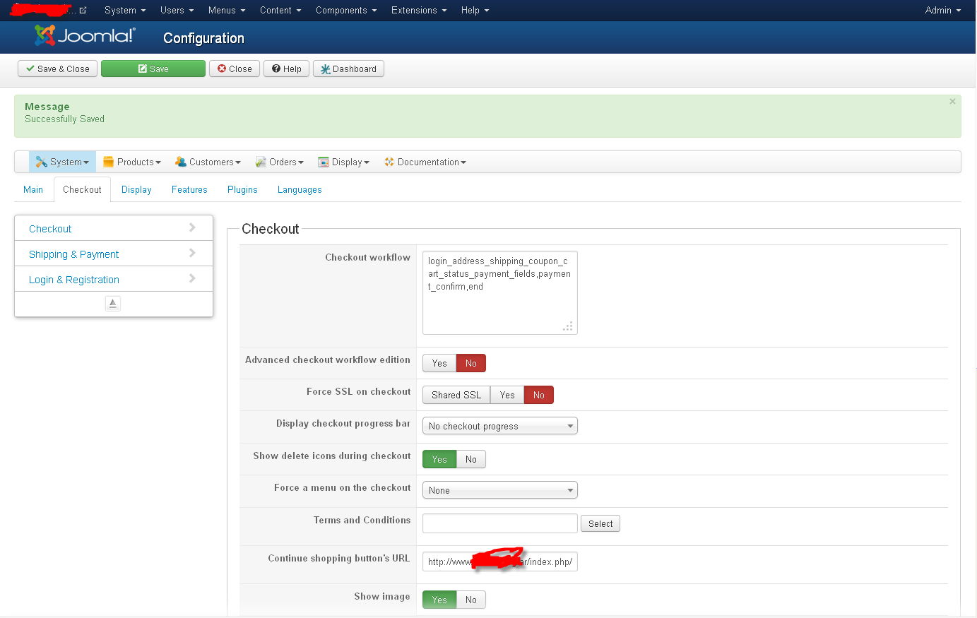

je recois ce message depuis la mise a jours vers la version 2.2 de hikashop
j ai essayer de changer quelques configuration suivant des reponses sur ce forum mais sans succes
captures d ecran ci-joins

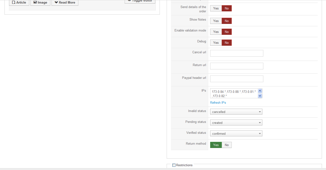

On ne le vois pas sur vos captures d'écran mais apparement vous avec des restrictions configurées pour vos méthodes de paiement.
Vérifiez bien que ce ne soit pas le cas.

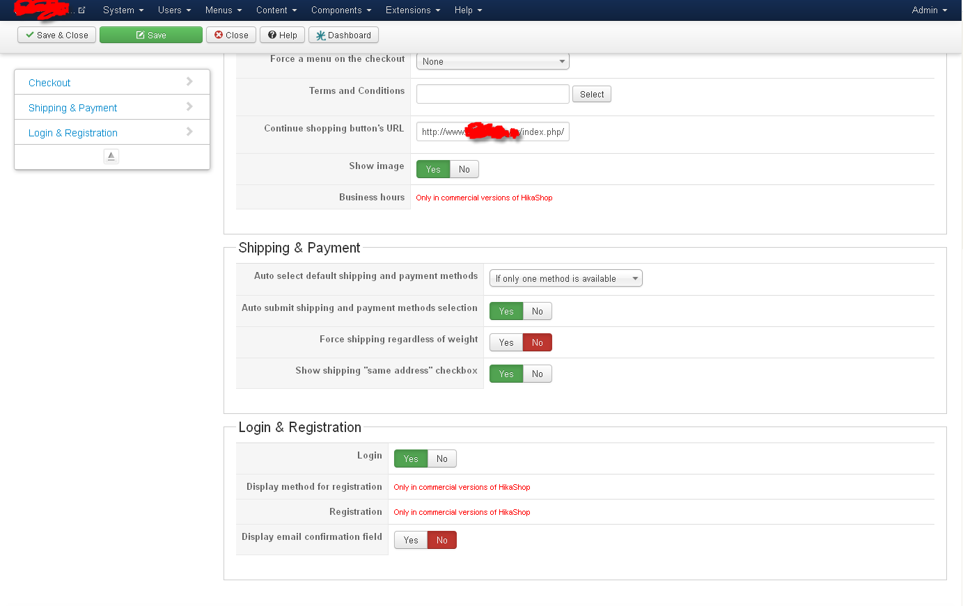

J aimerais bien comprendre quels restrictions de methodes?
j ai suivi les quelques propositions a ce sujet a ce forum en en changeant entre yes et no l' "Auto submit shipping and payment methods" et aussi l' "Auto select shipping and payment methods". le probleme demeure le meme.

1. Les restrictions pouvant être affichées grâce à la checkbox "restrictions" de la page de configuration de votre méthode de paiement.

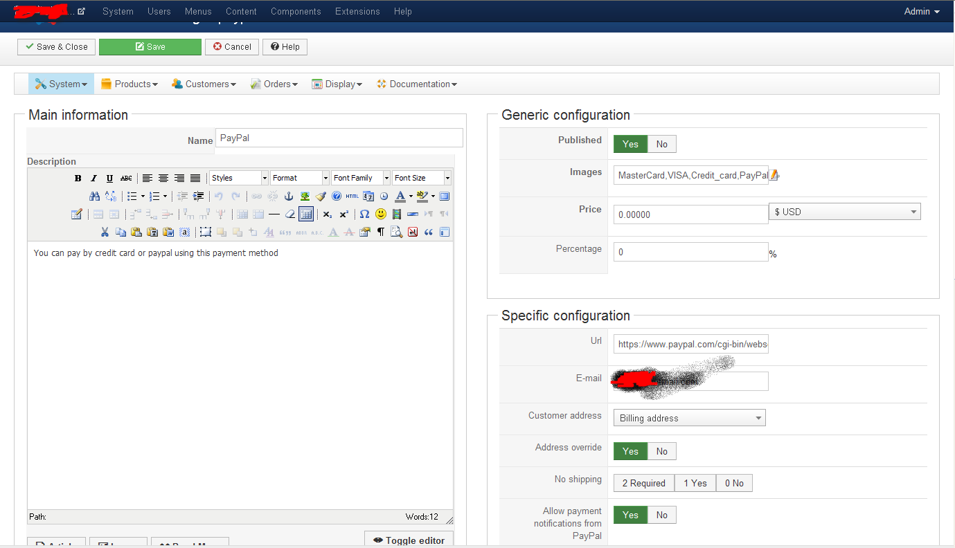

j ai suivi la FAQ sur la methode de payment apparament tout est correct
mais l erreur demeure la, "no payment methods found"

Si vous n'avez pas de restrictions définies dans la méthode de paiement PayPal, PayPal devrait être affiché lors du passage en caisse.
Merci d'aller dans Systeme > Methodes de paiement, puis cliquer sur "nouveau" et dans la liste affichée, vérifier que Paypal soit bien publié.
