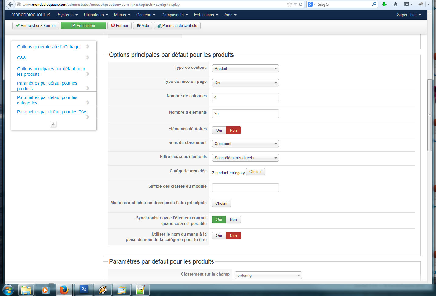

Bonjour à tous et à toutes,
Je souhaite afficher mes articles sur 4 colonnes mais lorsque je change le nombre de colonne dans les ooptions rien ne se passe.
Par contre au meme endroit dans les options il prend bien en compte le nombre d'article par page.
Ce qui m'amene a penser que je suis au bon endroit dans les options...
D'avance merci pour votre aide.
Cordialement.

Nous aurions besoin à ce moment là d'une capture de votre configuration de module ainsi que de la page posant soucis.
Si cela est possible, un liens vers votre boutique (et l'url posant soucis) serait le bienvenue, nous permettatn de voir directement de quoi il retourne.
Cordialement,
  • Posts: 104
12 years 11 months ago #127103
bonjour,
oui pas de soucis l'url est la suivante par exemple :
www.mondebloqueur.com/hikashop-menu-for-...ting/category/19-htc
quand a ma configuration je la met en piece jointe.
Merci
  • Posts: 86181
12 years 11 months ago #127116
Pour changer le nombre de colonnes de ce listing, il faut aller dans le menu Affichage->Modules de contenu et éditer le module avec l'id 144
  • Posts: 104
12 years 11 months ago #127119
Yes ! Ca a marché, merci mille fois pour votre aide. :)
