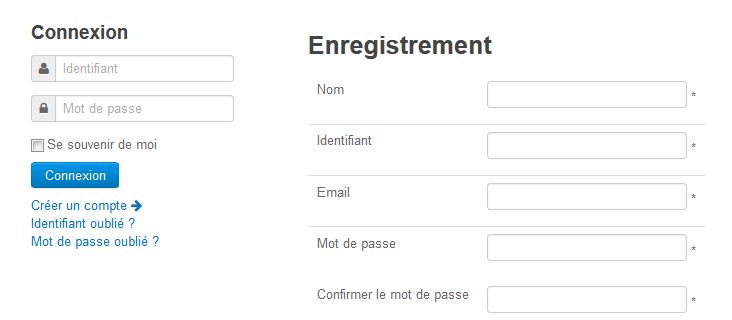

Lors de l'inscription de mes clients je souhaite qu'ils activent une coche relative aux conditions générales de vente ceci afin qu'ils manifestent qu'ils ont lu et sont d'accord avec.
Comment faire?
Merci
Ryps

Je pense que cela serai possible en créant et utilisant un champs personnalisés (via "HIkashop->Affichage->champs personnalisés"de la table utilisateur et qui serai requis.

Est-ce que tu sais si on peut mettre un lien vers les conditions générales de vente? et comment?
Moi j'ai essayé de mettre dans le titre : J'ai lu et j'accepte les <a href=".........>conditions générales devente</a>
Mais quand j'enregistre çà disparait.
Est-ce qu'il y a une autre solution?

Comme vous l'avez remarqué, le custom field utilisateur n'autorise pas que l'on enregistre du HTML dans le titre de celui ci.
Vous pouvez néanmoins faire une surcharge de la façon donc le custom field s'affiche en faisant une surcharge de la vue ou le champs personnalisé est affiché.
Cela demande des notions en développmenet et en PHP mais cela serait, selon moin, la façon la plus directe pour résoudre votre soucis de liens.

Une autre solution est de mettre une valeur en majuscules dans le champ "titre" du custom field.
Puis ensuote se rendre dans, Configuration > Langues et éditer la langue désirée et ajouter dans la partie "override" (surcharge) quelque chose du genre:
TERMS="<a href='#'> Link </a>"
Ici, "TERMS" est le titre de la valeur de mon champ personnalisé, et le lien est saisi entre les guillemets.

La solution de Xavier fonctionne très bien.
Ryps
P.S: Est-ce que vous savez comment on peut forcer l'ouverture d'un lien <a href=....></a> vers une autre fenêtre?
12 years 11 months ago #127841
Ajoutez:
<a href="#" target="_blank"></a>
