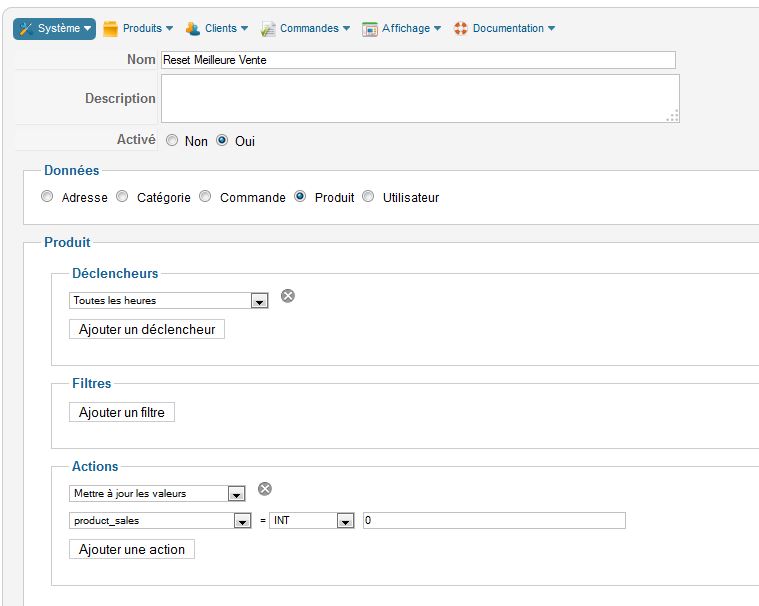

  • Posts: 57
12 years 11 months ago #128237
Voilà, j'ai ordonné un reset de mes produits vendus. Cela fonctionne bien sur le backend de la boutique "Meilleur produit de l'année" par contre rien de change sur l'affichage du site sur le module "Best product" ???? Quel peut en être la cause ?

12 years 10 months ago #129201
L'action de masse semble correctement configurée.
Merci de vérifier du côté de la cron, voir si celle si est correctement configurée et si un message d'erreur est affiché.
Pour vérifier cela il faut se rendre dans Configuration > Cron.
The following user(s) said Thank You: Modepiko
  • Posts: 57
12 years 10 months ago #129240
Sans savoir pourquoi le reset des produits s'est correctement effectué maintenant !
