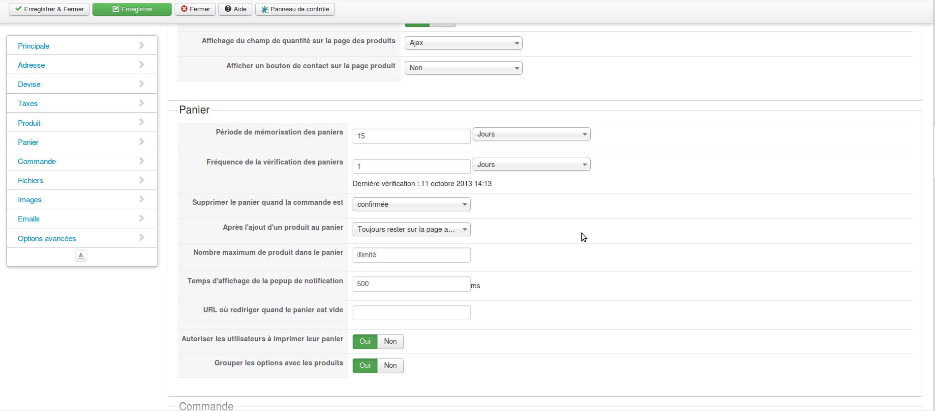

12 years 11 months ago #127625
Cela se produit lorsque dans la configuration générale du panier le critère Supprimer le panier quand la commande est "confirmée". Si je passe sous Supprimer le panier quand la commande est "créée" rien ne se voit. (Donc ça ne vient peut-etre pas de paybox effectivement. Désolé pour le mauvais emplacement de post dans ce cas.)
J'aurai toutefois préféré supprimer le panier après une commande confirmée pour ne pas supprimer les produits uniques juste si un client joue avec le panier et se ravise avant la finalisation.
Je ne vois pas d'autres commandes en cours dans mon compte client... L'avertissement message "Limite dépassée" concerne les produits en quantité 1 ajouté dans le panier qui vient d'être validé.
