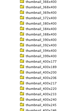

Bonne piste, je viens de le faire mais ça ne fonctionne pas, on voit que la miniature est plus petite mais l'image reste introuvable ..
Sur le forum anglais Jerome m'a dit de changer les chmod en 777 pour les répertoires et 666 mais ça n'a rien changé ...
Je ne pensais pas qu'Hikashop générait autant de dossiers thumbmail ... :blink:
Capture jointe ...

Bonsoir,
HikaShop générait beaucoup de répertoires mais le système a été amélioré depuis afin de limiter cela.
Je pense que vous avez donc de nombreux répertoires qui ne sont plus utilisés ou alors, vous avez des vues qui ont été modifiés et qui n'appellent pas le système de gestion d'image avec les "nouveaux" paramètres.
Dans HikaShop 2.2.2, le système de miniature utilisé est la nouvelle "API" et il utilise un répertoire unique "thumbnails" qui va contenir un sous répertoire par taille souhaitée.
Alors que "l'ancien" système utilise un répertoire "thubmnail_000x000" par taille souhaité et que le système encore avant "thumbnail_000x000" par taille finale de l'image.
(tout cela pour un soucis de rétro-compatibilité)
Suivant votre version d'HikaShop et vos modifications de vues, vous pouvez utiliser l'une des trois forme différente pour la génération de miniature.
Je sais que cela peut être perturbant mais c'était le meilleur moyen pour nous de faire une amélioration progressive du système sans rien casser et en gardant le rétro-compatibilité.

Dans HikaShop 2.2.2, les mniatures sont générées dans le répertoire "media/com_hikashop/upload/thumbnails/000x000/" ou 000x000 est la taille demandée pour la miniature.
Merci de vérifier l'existance de ce répertoire.
Le système de miniature aujourd'hui utilisé dans la page produit est utilisé depuis de nombreux mois dans le système de "gallerie" dans le backend.
Cordialement,

Oui ce répertoire existe bien en effet ...
"Le système de miniature aujourd'hui utilisé dans la page produit est utilisé depuis de nombreux mois dans le système de "gallerie" dans le backend."
Où puis je configurer ceci pour ne plus utiliser tous ces dossiers de taille ?

Pourtant les images que je vois sur votre site n'utilisent pas le nouveau système.
Le chemin est celui de l'ancien système. Vous avez donc un override de vues et probablement un soucis autre.
www.conceptevenement.eu/media/com_hikash...3x3-1_1993334749.jpg
Merci de faire les vérifications de vos répertoires et de vos images.

Trouvé !!! :woohoo:
En fait j'ai mis Hikashop à jour en 2.2.2 ... aucun souci !
Par contre dans les vues (menu affichage -> vues) j'avais des vues Hikashop 1.5.5, que j'avais personnalisées à l'époque attribuées à mon template et uniquement à lui et elles ne se sont pas mise à jour. J'ai donc remis les bonnes vues en version 2.2.2
Toutes les autres étaient correctes.
Merci beaucoup de m'avoir donné les bonnes pistes !!
