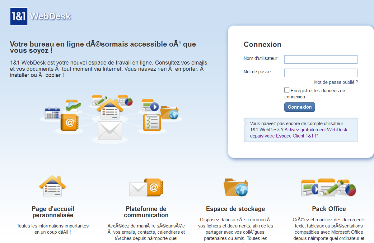

Curiosité : Sur le site de 1and1, je m'aperçois qu'il y a visiblement le même problème !
[url=http://]https://webdesk.1and1.fr/#MAIL[/url]

Cela semble lié à un problème d'encodage ou autre, comme c'est le cas chez 1and1 qui est, je suppose, votre hébergeur, il faut probablement se tourner vers eux.

Merci Xavier pour votre réponse,
J'ai contacté 1and1, et le problème ne viendrait pas de chez eux ...
Si vous éssayez le lien webdesk.1and1.fr/#MAIL [url=http://]https://webdesk.1and1.fr/#MAIL[/url] voyez vous la même chose que moi ?
