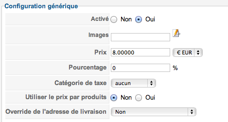

ma config sur les méthodes de livraison > Catégorie de taxe > aucun (ca marche sur Hikashop 212)

Normalement si aucune catégorie de taxe n'est configurée pour les plugins de livraison, il ne devrait pas y avoir de taxe de calculée pour les frais de livraison.
Pourriez vous vérifier la configuration de vos méthodes de livraison ainsi que le calcul des taxes ?

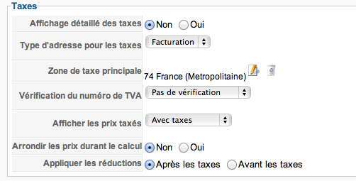

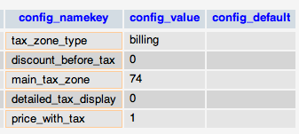

la configuration des méthodes de livraison ainsi que le calcul des taxes sont identiques sur un site en hika 212 et l'autre en 222 et pourtant tout marche normalement sur la version 212
categorie de taxe est toujours sur aucun
le calcul des taxes

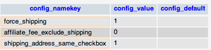

si je vais dans la table #__hikashop_shipping > shipping_params les valeurs sont s:22:"shipping_price_use_tax";s:1:"1"
et le champ shipping_tax_id = 0
si je vais dans #__hikashop_config recherche sur %tax% ou %ship%

Tout semble bien marcher de mon coté et je n'arrive donc pas à reproduire votre problème, pourriez vous me montrer comment vous avez configuré votre produit et votre taxe à l'aide de captures d'écran ?

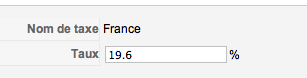

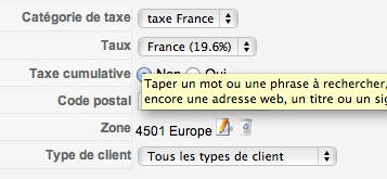

je vous ai deja mis toutes les captures d'ecran ci dessus et les produits sont
Catégorie de taxe > taxe France
taxes et taux
mais le problème vient du calcul sur produit + livraison , ce qui est faux
on est completement coince avec ca er ton ne peut pas mettre en ligne
