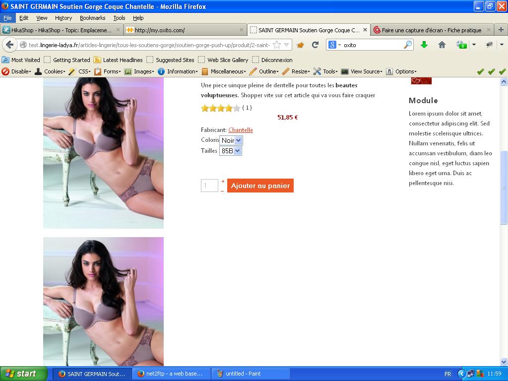

12 years 10 months ago #130495
L'image principale par defaut est dupliquée au dessous puis les miniatures qui sont au dessous d'habitude sont d'une taille identiques à l'image principale.

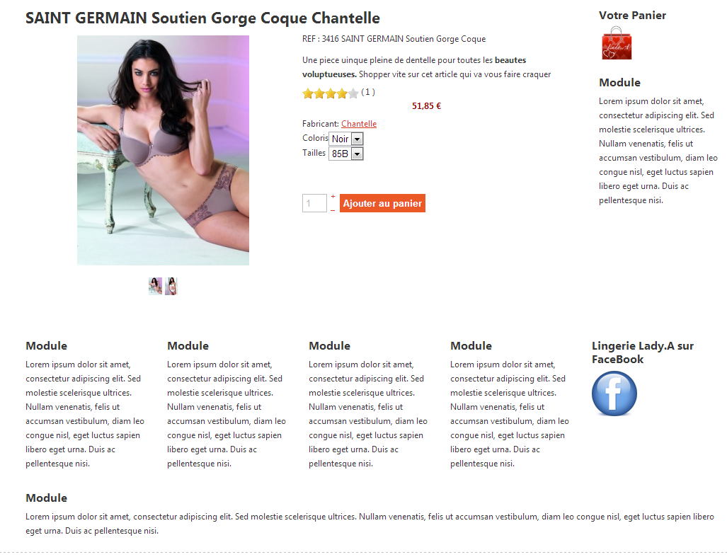

  • Posts: 86181
12 years 10 months ago #130551
Nous ne voyons pas ce problème en taille normal:
Cela ne se produit qu'en mode "mobile" à cause du CSS:
@media screen and (max-width: 1024px)
img {
max-width: 100% !important;
height: auto !important;
provenant du fichier test.lingerie-ladya.fr/templates/lingeriehome/css/mobile.css de votre template.
Ajoutez le code suivant just après ce code et cela devrait éviter le problème:
img.hikashop_child_image {
height: 25px !important;

Toujours rien. Au regard de votre copie écran je ne sait pas comment vous faites
Ci-joint une copie ecran après modification du CSS :

  • Posts: 149
  • Thank you received: 6
12 years 10 months ago #130568

  • Posts: 86181
12 years 10 months ago #130700
Non je vous confirme que la modification a fonctionné. Il faut juste effacer le cache de votre navigateur pour voir le changement.
