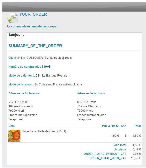

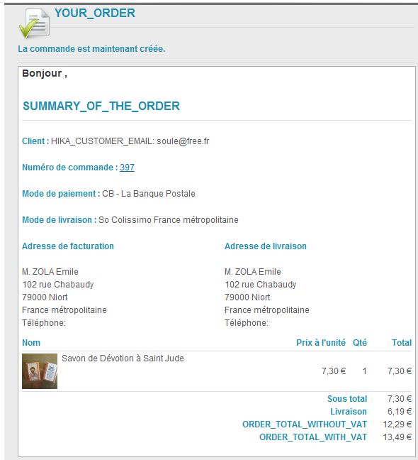

J'ai réalisé (sur un clone du site pas en production) une mise à jour de 2.2.0 vers 2.2.2 : problème de langue et même de numéro de commande qui n'est pas le bon (397 dans le courriel, T3G97 en réalité) dans le courriel envoyé au marchand.
Le fichier langue fr-FR.com_hikashop.ini me semble bon pourtant.

12 years 10 months ago #130047
Dans le mail "order_admin_notification.preload.php" merci de remplacer
'ORDER_NUMBER' => $data->order_id,
Par
'ORDER_NUMBER' => $data->order_number,
Ce soucis sera corrigé dans le prochain package.

12 years 10 months ago #130178
Parce que vous n'avez pas la dernière version du fichier de langue.
Il n'y a pas de "texte en anglais", il s'agit de clés de traductions qui sont manquantes dans votre fichier de langue.
Cordialement
