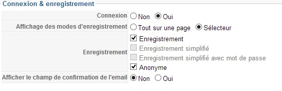

1) Pour le besoin des dons d'une ONG,j'ai sélectionné dans le passage en caisse (H1) :
- connexion : oui
- selecteur
- - Enregistrement
- - Anonyme

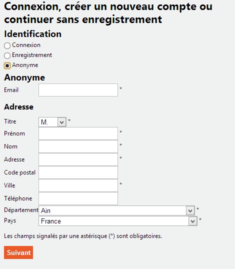

or anonyme ne l'est pas car des champs obligatoires apparaissent (H3)

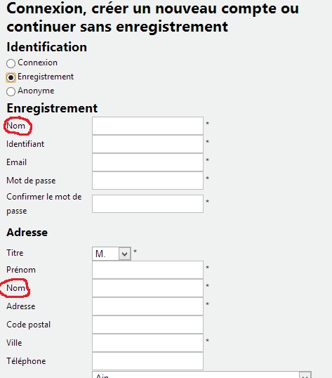

2) lorsque je sélectionne enregistrement un doublon apparaît au niveau du nom (H4)

Concernant les doublons et les champs qui apparaissent même lors d'un passage en caisse en tant qu'invité, il s'agit en faite de vos champs personnalisés que vous pourrez gérer (publier/dé-publier/requis/non requis...) via "Hikashop->Affichage->Champs personnalisés".

Merci pour la réponse, effectivement je peux enlever le doublon dans la partie hikashop mais c'est dans l'autre partie que j'aurais souhaiter l'enlever.
12 years 10 months ago #130196
D'accord, vous trouverez surement la solution via ce sujet :
The first name field of the registration screen is for the joomla user account. The second one is for the billing address.
It might not always be the same.
You can remove the first one by changing the option "registration" of Checkout tab of the configuration. That will remove the name, username and password fields from the registration in order to simplify the process for the user.
Il vous suffira simplement de choisir "Simplified registration" au lieu de "Registration" via l'option Registration via la page "Hikashop->System->Configuration->Checkout"

Il ne reste plus qu'à régler le problème de anonyme .. qui a des champs qui apparaissent
12 years 10 months ago #130232
La traduction n'est pas bonne, il faut faire une surcharge via le menu Configuration > Language et remplacer "Anonyme" par "Invité".
Et les informations que la personne a à saisir son généralement indispensables pour la facturation et autre.
C'est pourquoi il ne faut pas les retirer.
