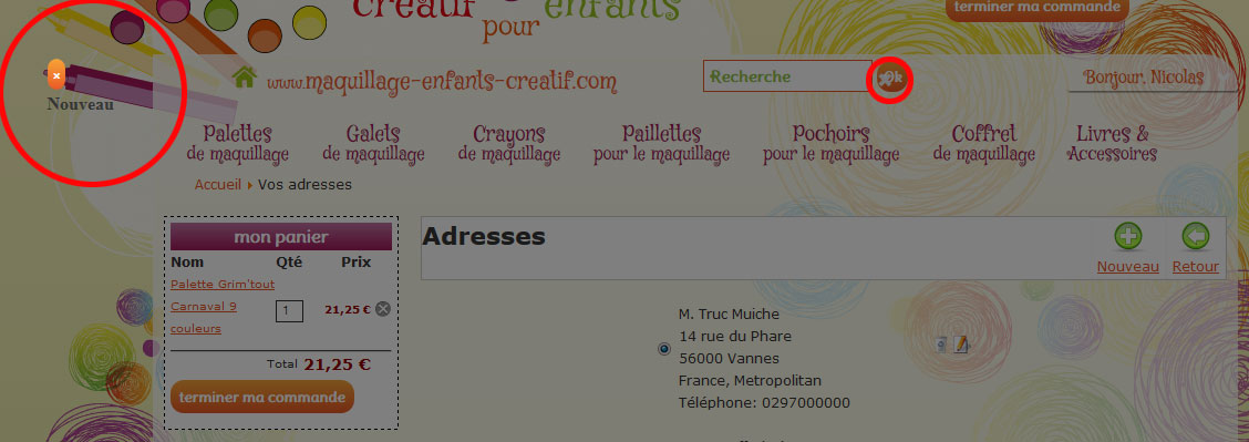

Sur la page "gestion des adresses" en front end, j'ai un problème de popup qui reste vide en édition ou création d'adresse:
Le lien dans le code est href="#".
Dans la partie checkout le popup fonctionne bien (href="/component/hikashop/address/edit/redirect-checkout/address_id-8/step-2/type-billing/tmpl-component".
Est un bug chez moi, ou est ce sur la version 2.2.2
Merci par avance

  • Posts: 99
12 years 10 months ago #130855
1) Je n'ai pas modifié le fichier "form".
2) Comment savoir si le pb vient de javascript?
Ci joint, une copie d'écran avec entouré de rouge, les seules parties de Form qui apparaissent.

12 years 10 months ago #130921
Je pense que le soucis est lié à votre template, merci de sélectionner un autre type d'affichage de la popup à partir du menu Configuration > Affichage > Principal, "Popup mode".

12 years 10 months ago #130928
Effectivement, tout fonction bien depuis que j'ai changé "hérité" par mootools le mode d'affichage des popup de Hikashop.
Merci beaucoup
