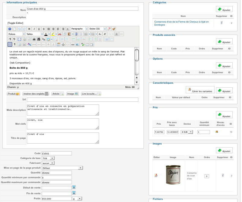

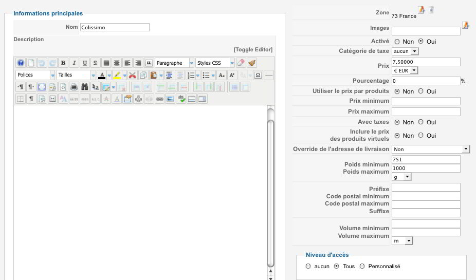

  • Posts: 17
12 years 10 months ago #131163
Je vous remercie de me répondre.
Vous trouverez ci-dessous une capture de la configuration d'une tranche de livraison colissimo et une capture de la configuration d'un produit.
Le site que j'ai repris est en test pour savoir si je vais conserver le composant Hikashop d'origine, aussi il n'y a que deux produits :
- 1 qui pèse 850g
- 1 qui pèse 400g
Merci de votre aide
12 years 10 months ago #131192
Il faut créer une méthode de paiement par tranche de poids.
En effet, si vous avez que deux méthodes, admettons une pour les produits inférieurs à 750g et une pour les produits compris entre 751g et 1000g et que le poids de votre commande est supérieur à 1000g alors le système va sélectionner la méthode la plus basse.
Il faut donc configurer une méthode de paiement pour les poids entre 1000g et plus avec un prix de 8.50€
Si vous avez déjà une méthode de ce genre, merci de nous donner un screenshot de la configuration de cette dernière, un paramètre doit être incorrect.
  • Posts: 17
12 years 10 months ago #131209
Merci infiniment, j'ai effectivmeent vérifié les tranches de prix/poids et je me suis rendu compte que j'avais sauté un palier ! C'est donc entièrmeent de ma faute, mea culpa.
