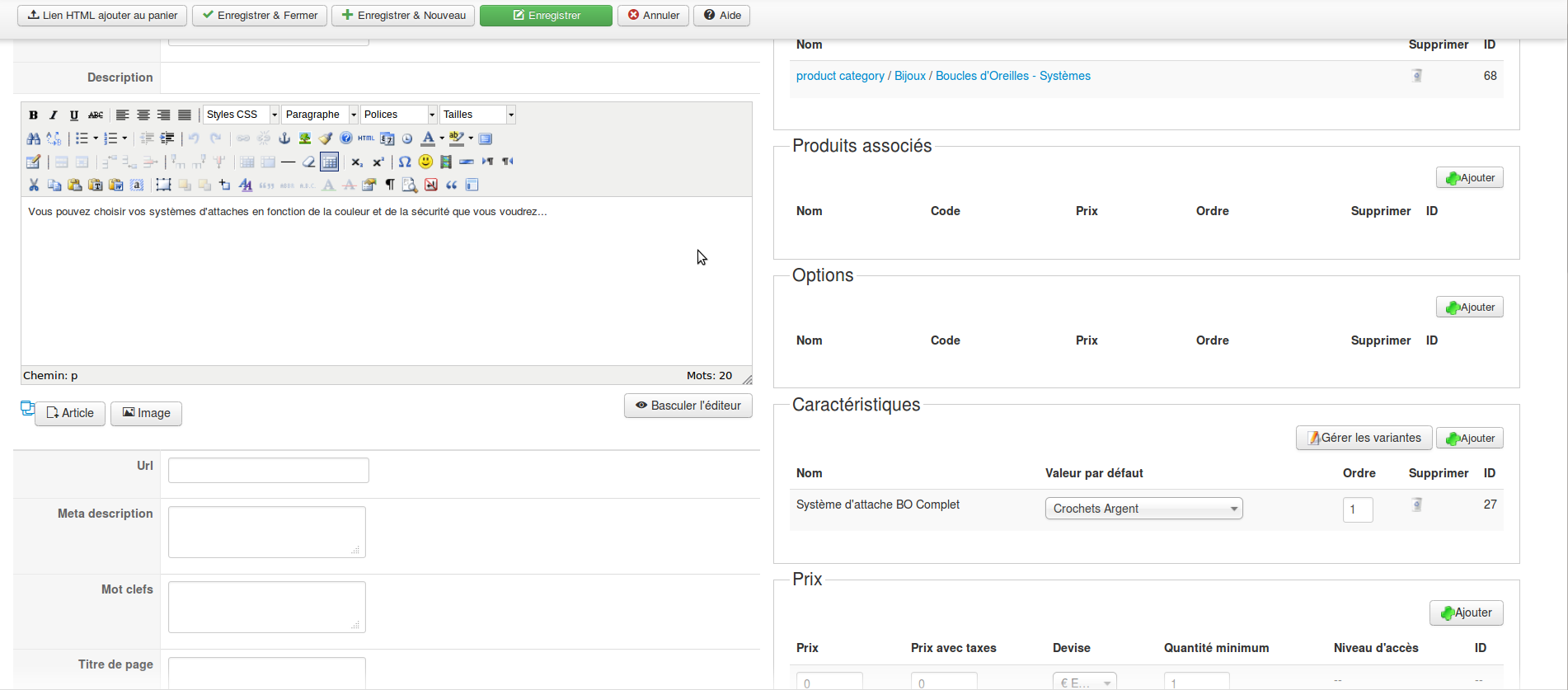

J'espère que cela ira.
Les quantités sont de 1 pour les produits, illimité pour les variantes.

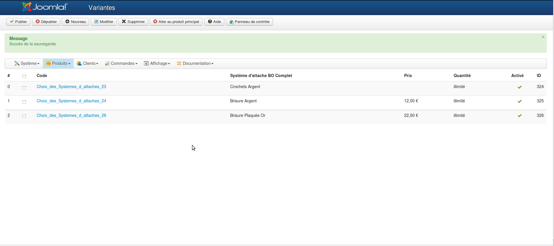

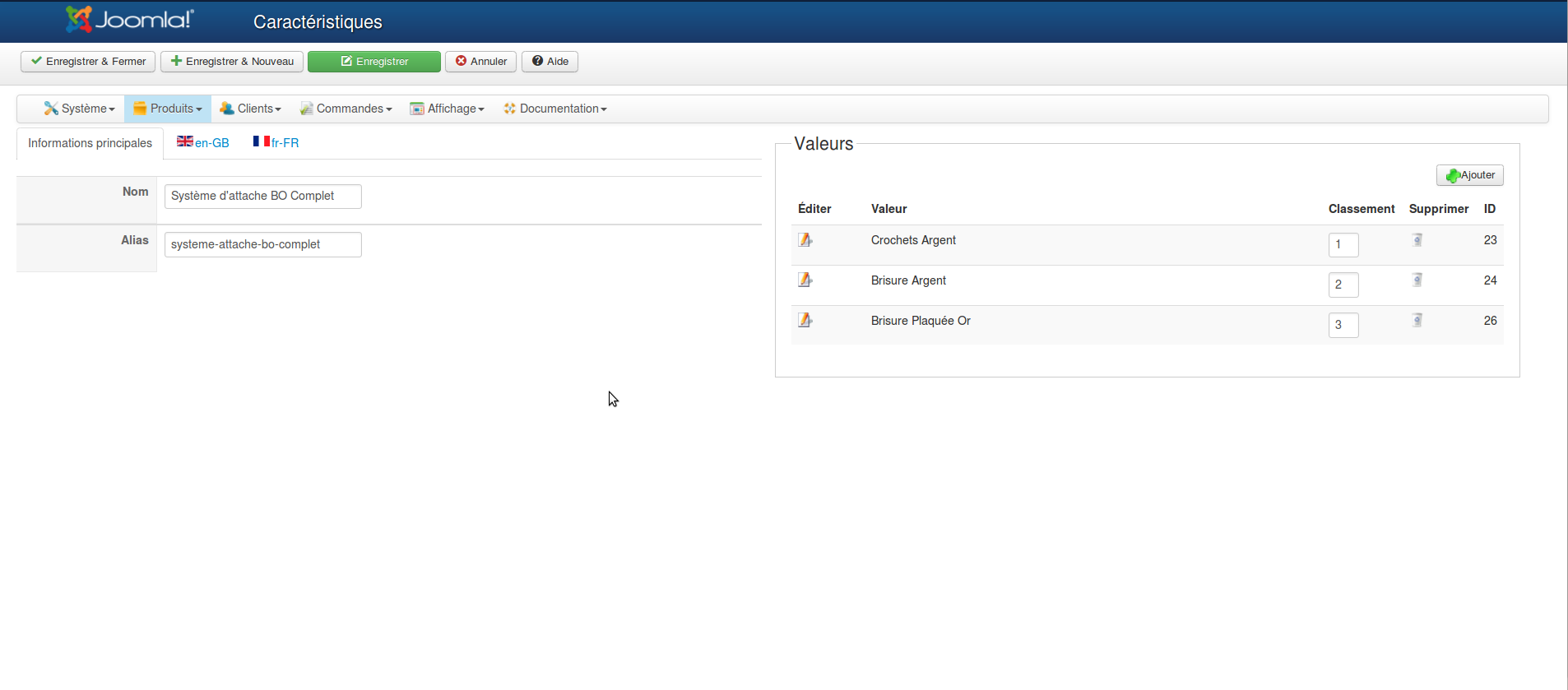

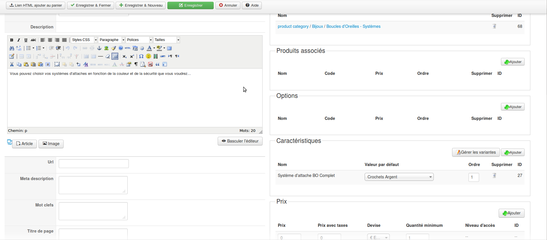

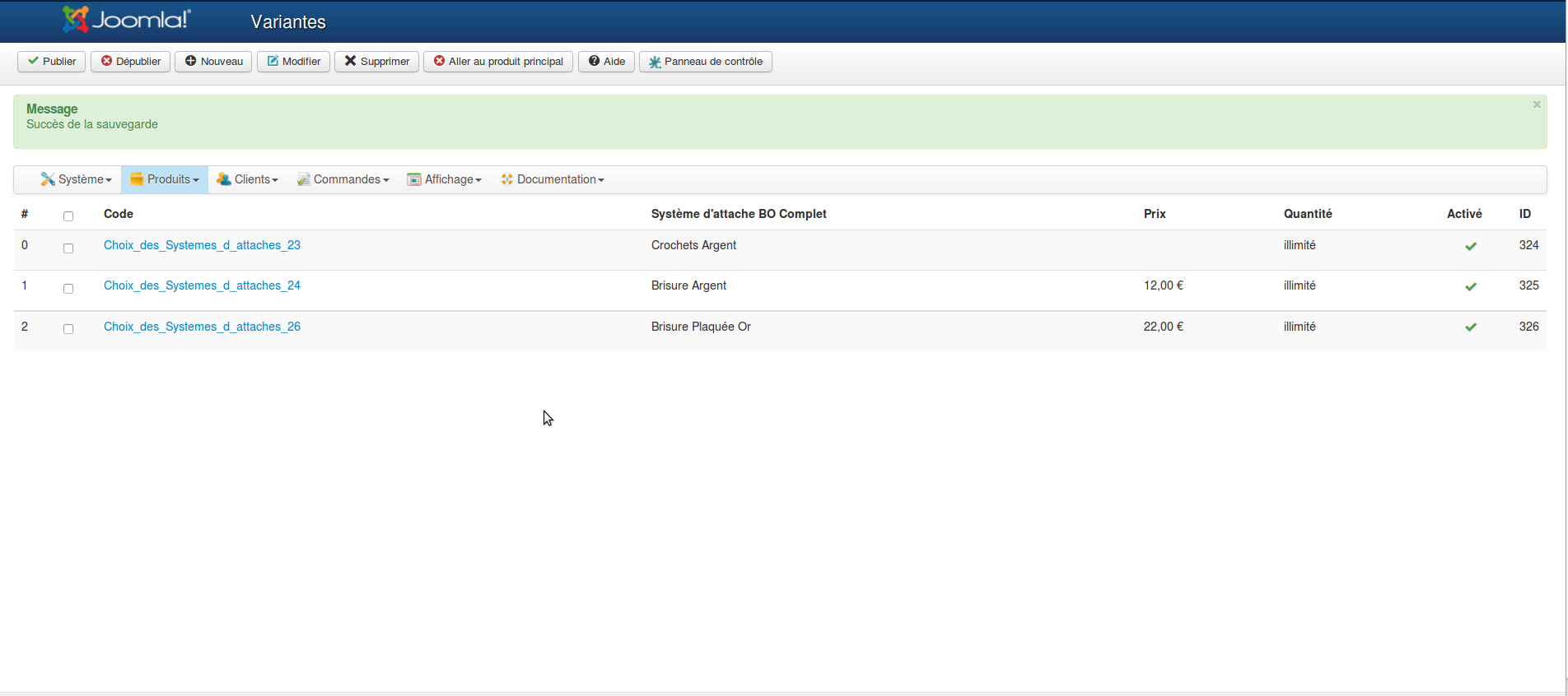

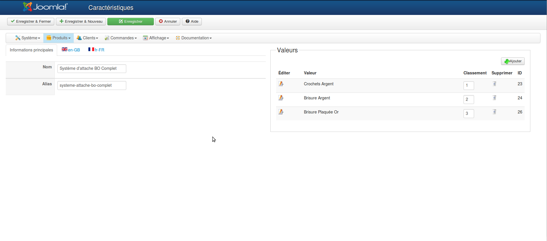

Voici la déclaration de la caractéristique ("système complet BO"), 3 sortes de système d'attache de boucles d'oreilles :
Puis dans une catégorie produit dépubliée ("choix systèmes d'attache") je crée un produit "systèmes d'attache" ayant pour caractérisque "système complet BO". Ensuite je gère les variantes.
Pour les 3 choix j'ajoute un prix si besoin, sauf pour le modèle par défaut. J'ajoute aussi une photo. Les quantités restent en illimité.

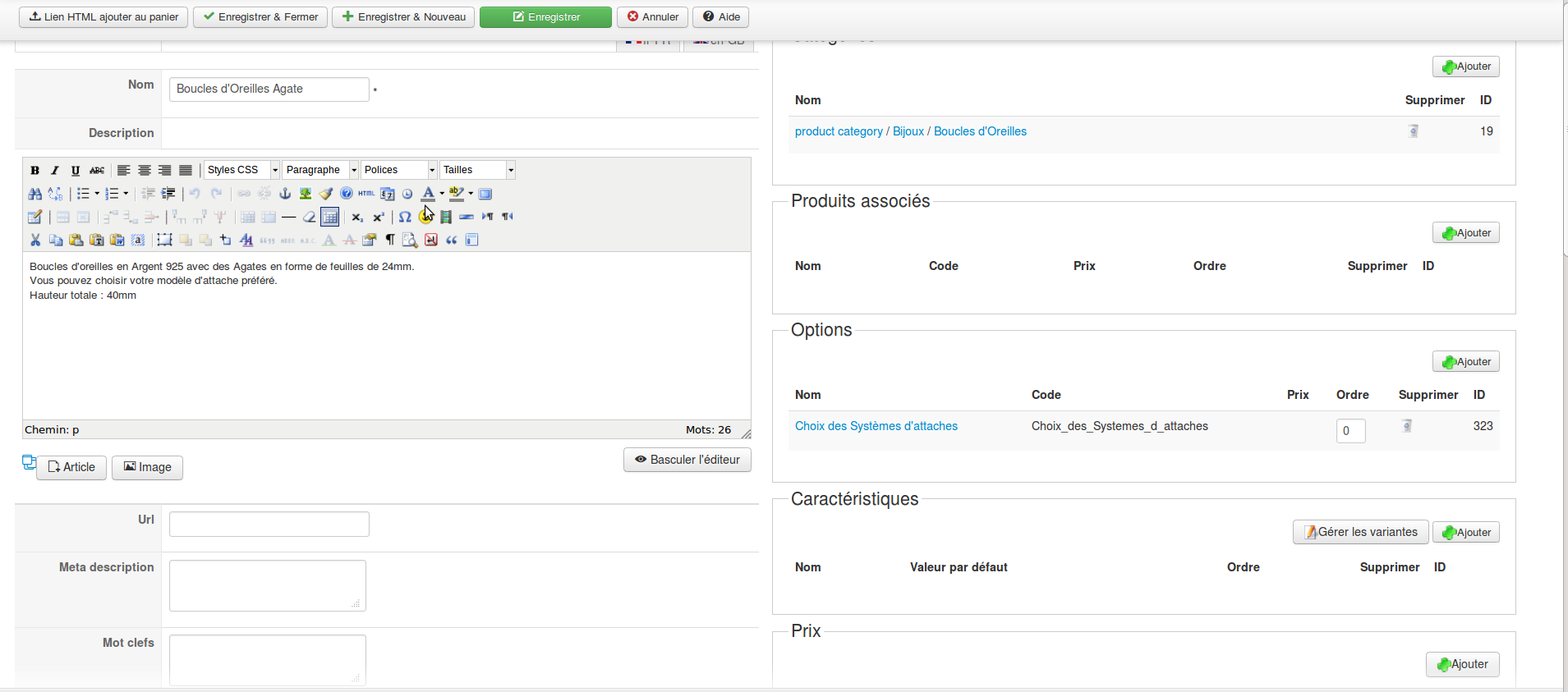

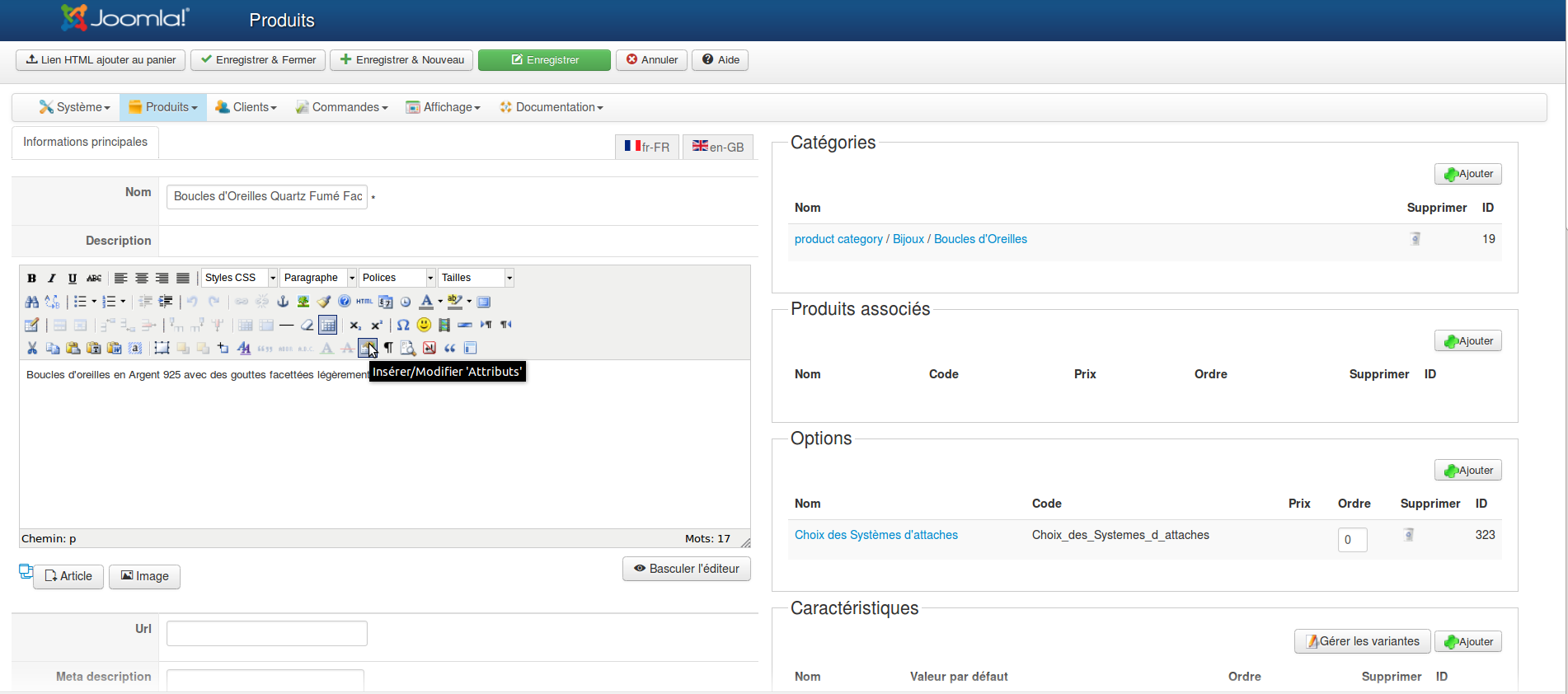

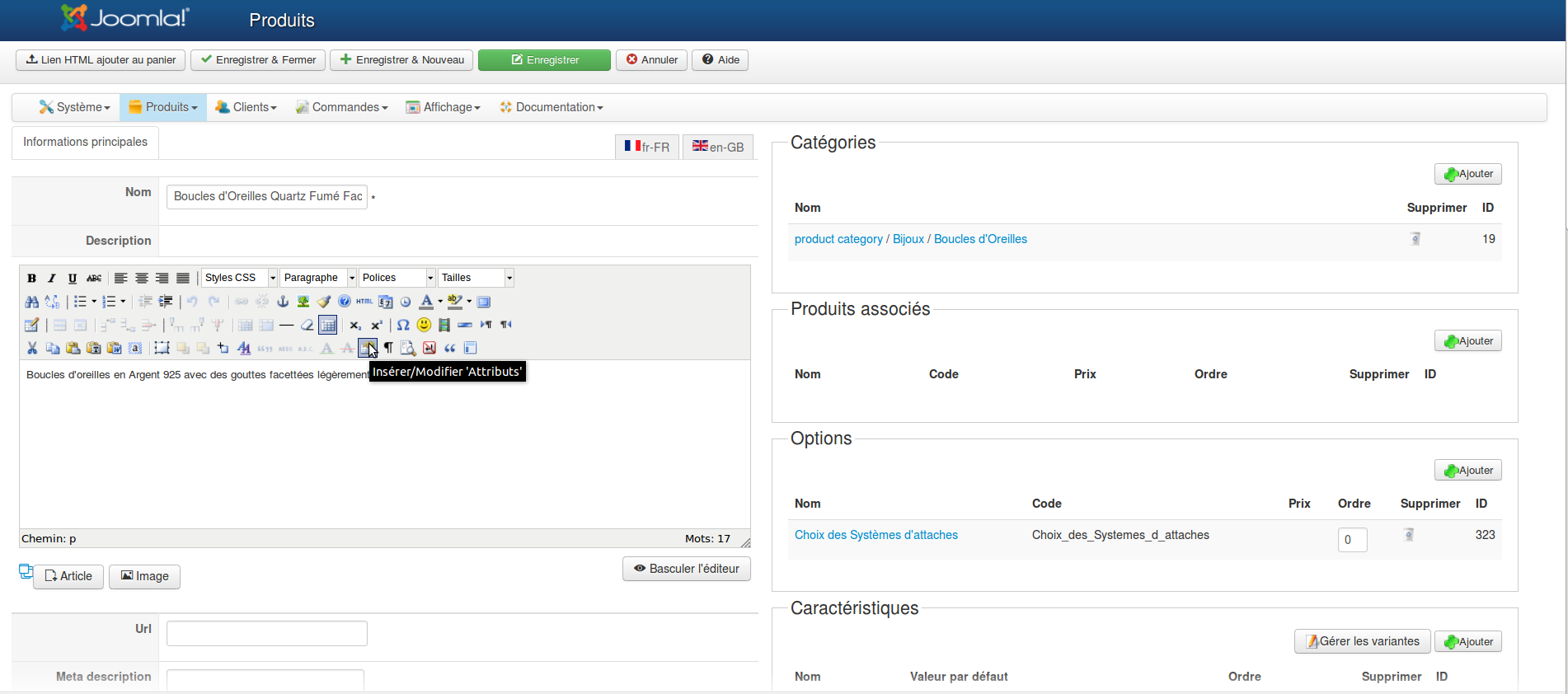

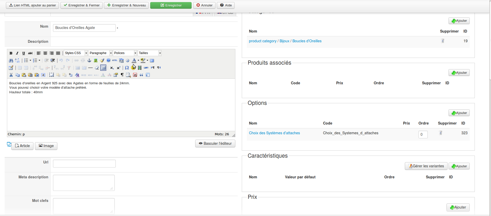

Mon produit X se voit attribuer une option correspondant au produit "système d'attache".
Mon produit Y se voit attribuer une option correspondant au produit "système d'attache". La quantité max de produit par commande à 1 ici.
La configuration générale du produit est la suivante

Puis dans la catégorie publiée Boucles d'oreilles je prépare mes articles.
"BO 1" et "BO 2" avec les quantité totale et quantité maxi par commande à 1. Ayant pour option le produit fictif "Choix du système".

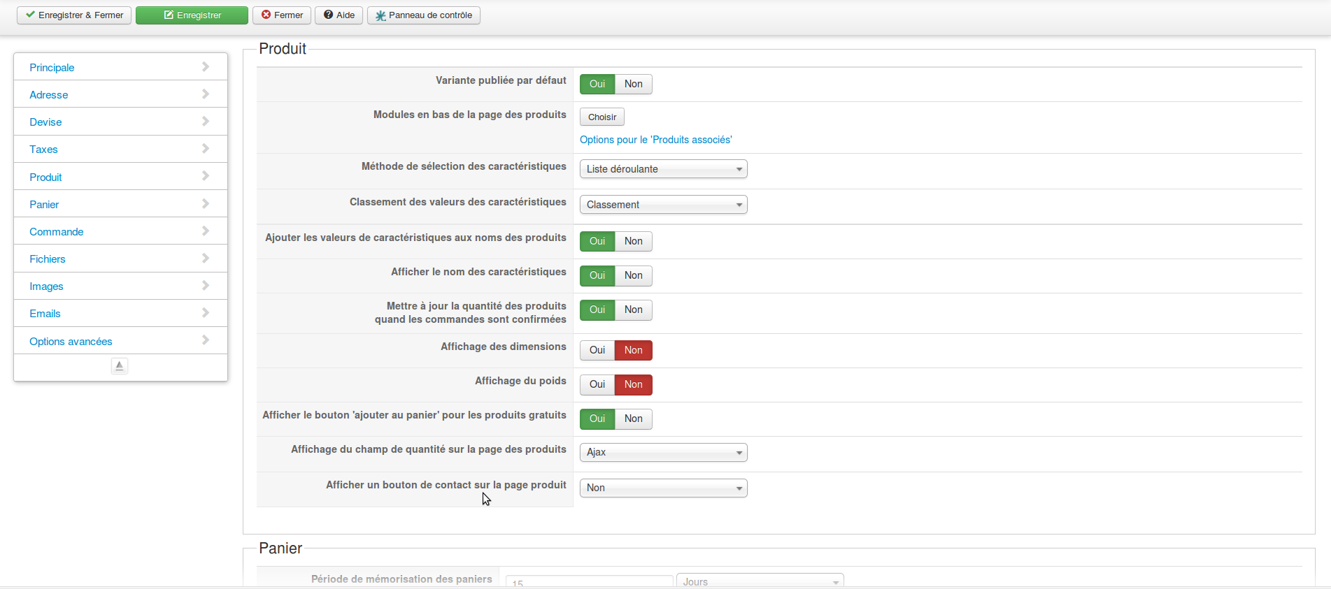

11 years 5 months ago #198069
Avez-vous activé la fonctionnalité dans HikaShop afin de lier un produit avec ses options ?
Utilisez-vous la dernière version d'HikaShop ?
Cordialement,
  • Posts: 157
  • Thank you received: 18
11 years 5 months ago #198092
Bonjour Jérôme,
Merci pour votre réponse.
J'utilise la version 2.4.0

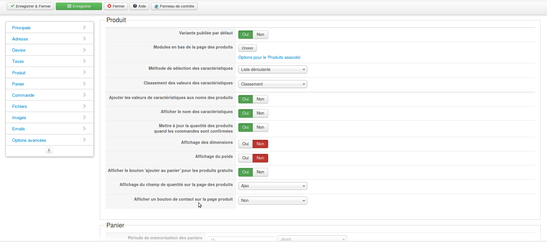

En ce qui concerne la fonctionnalité,
Grouper les options avec les produits : OUI
Afficher le nom des caractéristiques : OUI
Ajouter les valeurs de caractéristiques aux noms des produits : OUI
Aujourd'hui la fonctionnalité des options marche avec le premier produit visité. Mais à un comportement étrange sur les produits suivants.
