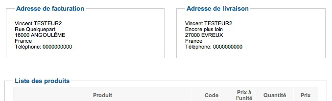

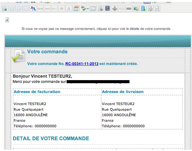

- dans les emails de notification, l'adresse de livraison est toujours identique à l'adresse de facturation, même quand le client a créé une adresse de livraison différente de son adresse de facturation. Je dois donc la rectifier manuellement avant envoi des emails.

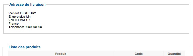

- sur les factures et les bons de livraison, l'adresse de livraison est correcte, pas de souci.
Précision : le client n'a pas créé une seconde adresse depuis son espace client, il a simplement précisé une adresse de livraison différente au moment de passer sa commande, ou bien nous avons modifié pour lui manuellement l'adresse de livraison en éditant sa commande.

Au cours du processus d'achat, je créé mon compte client en fournissant une première adresse. Puis je décoche la case "Utiliser la même adresse que pour la facturation" (SAME_AS_BILLING), puis je créée une seconde adresse pour la livraison.
C'est cette adresse de livraison là qui n'est pas affichée correctement dans les emails de notification : notification de commande créée, confirmée et envoyée.
EMAILS DE NOTIFICATION DE CRÉATION/CONFIRMATION/EXPÉDITION DE COMMANDE
L'adresse de livraison est identique à l'adresse de facturation
BON DE LIVRAISON
L'adresse de livraison qui a été ajoutée au moment de l'achat est correcte
FACTURE

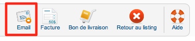

Ce qui me chagrine, c'est que quand j'édite une commande et que je clique sur le bouton "facture" ou "bon de livraison", tout est OK, mais si je clique sur "email" ou si je demande une notification du client suite à un changement de statut de la commande, l'adresse de livraison dans l'email est celle de facturation et pas l'adresse de livraison.

J'ai toutefois encore un souci en cliquant sur le bouton "Email", pour envoyer une notification particulière au client, sur une commande donnée. Dans l'email obtenu par ce moyen, l'adresse de livraison est ignorée et remplacée par l'adresse de facturation.
