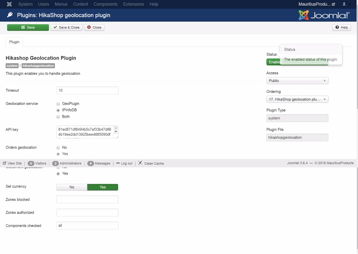

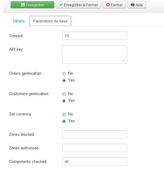

Pouvez vous me montrer quelques captures d'écrans de la façon dont vous avez configuré le plugin geolocation ?
  • Posts: 16
12 years 10 months ago #133723

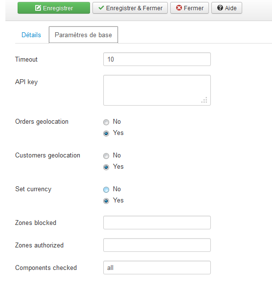

La copie d'écran comme souhaité.
Il est bien activé.
J'ai mis Set currency à Yes en me disant que dans tous les cas, c'est le pays de l'adresse de facturation qui est prioritaire à la géolocalisation.

Je ne sais pas si vous avez supprimé le contenu de API key mais si vous n'avez rien mis, il faut le remplir. Sinon pas de géolocalisation.

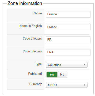

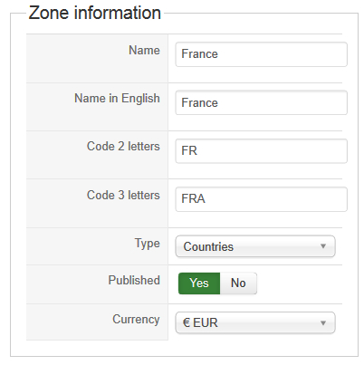

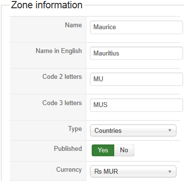

Concernant les devises, avez vous bien configuré les devises dans leur zone respectives en éditant les pays via le menu Système>Zones ? Sinon, Si aucune devise n'est sélectionnée pour le pays de l'utilisateur, c'est la devise par défaut de la configuration qui sera utilisée.
Attention, pour faire vous tests de géolocalisation, il faut vider la session utilisateur (en essayant avec un autre navigateur par exemple).

j'avais effectivement oublié d'affecter la devise zt à la pologne.
C'est donc fait.
Hélas, ça ne change rien. Mon panier est toujours en euro avec une taxe polonaise.
Quant à la geolocalisation, effectivement, il manquait l'API key. Je l'ai désactivé pour l'instant.

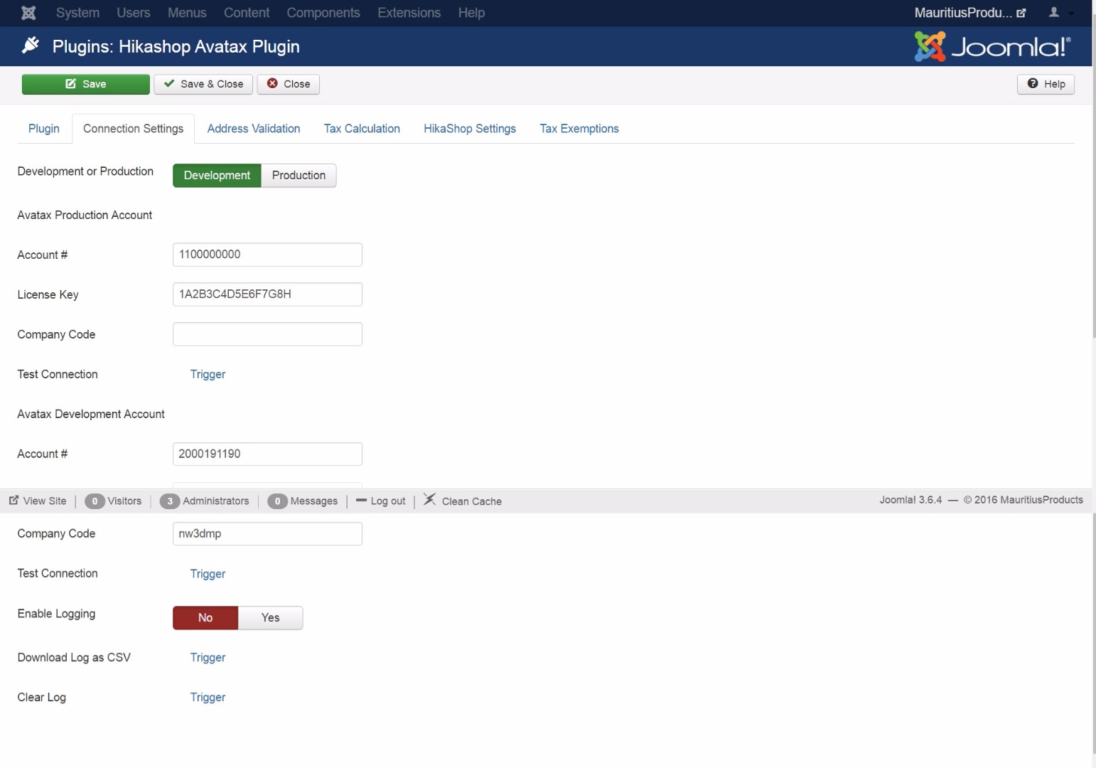

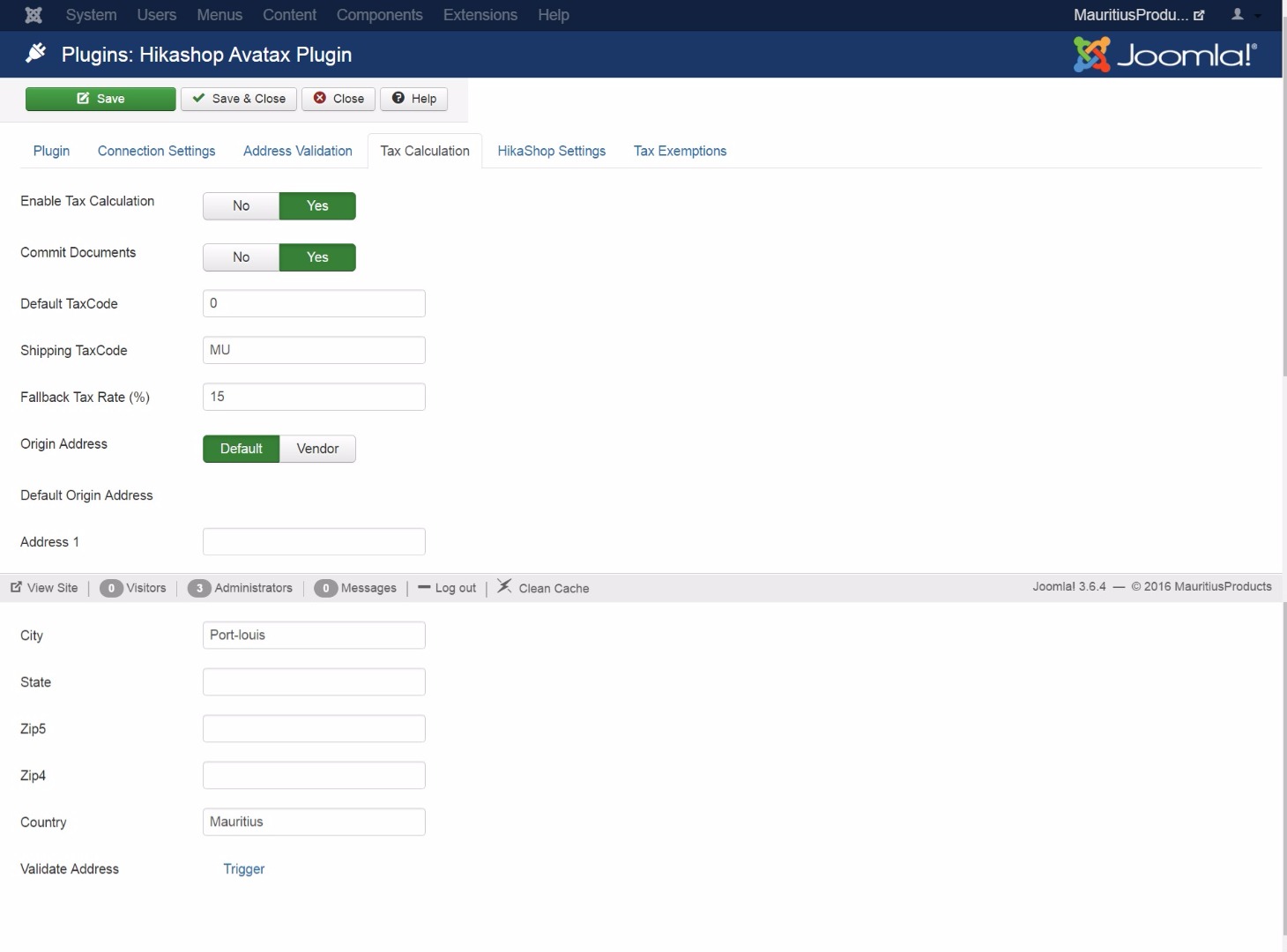

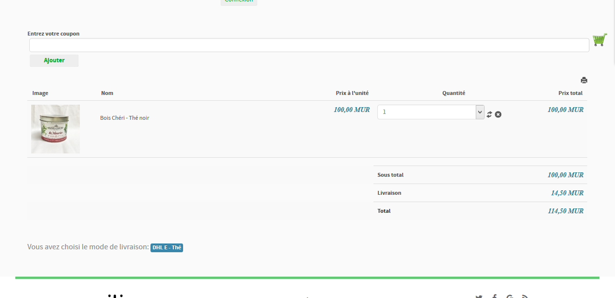

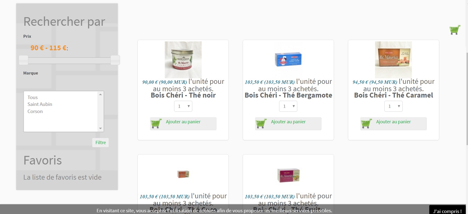

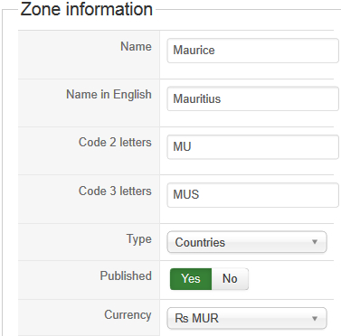

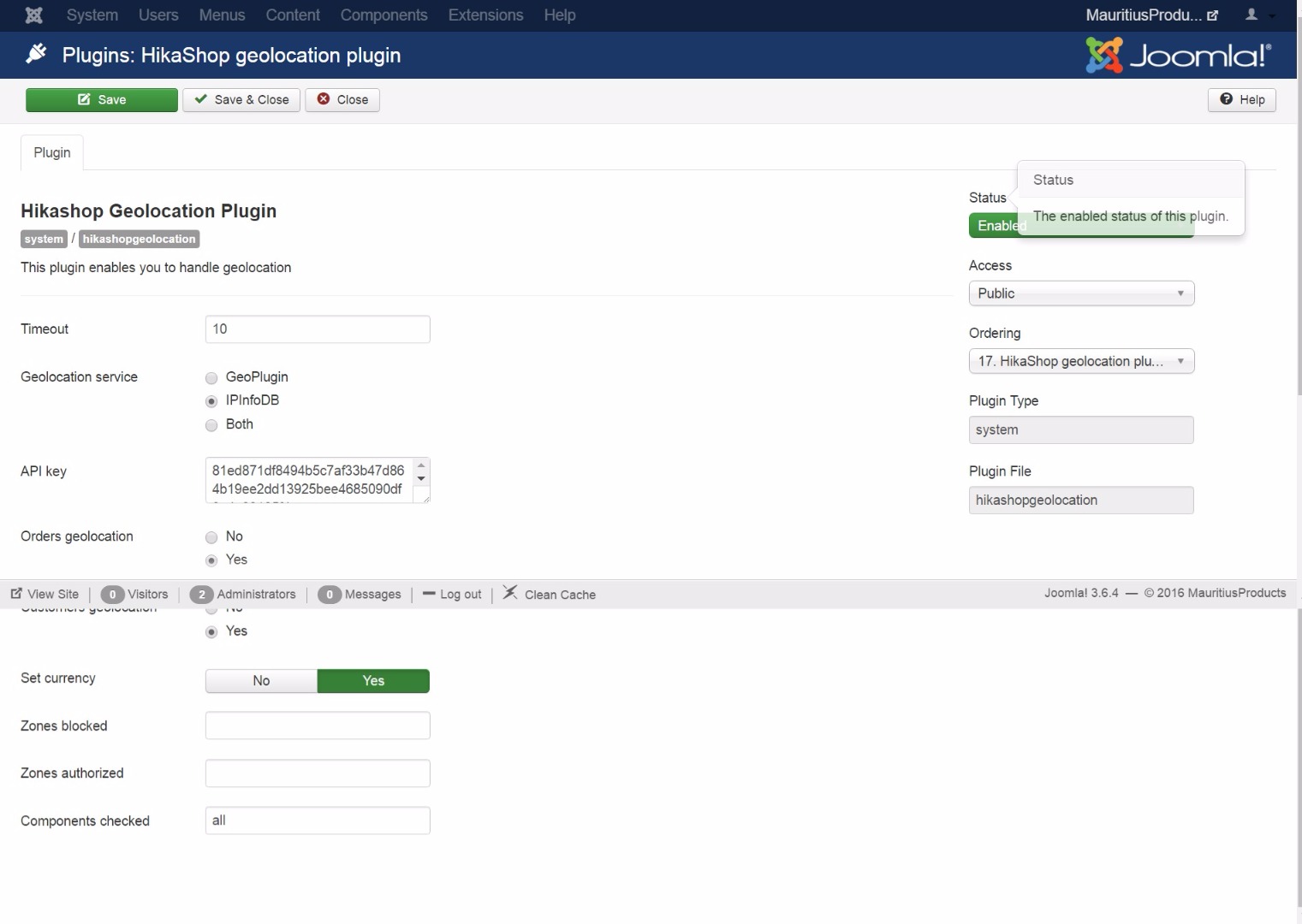

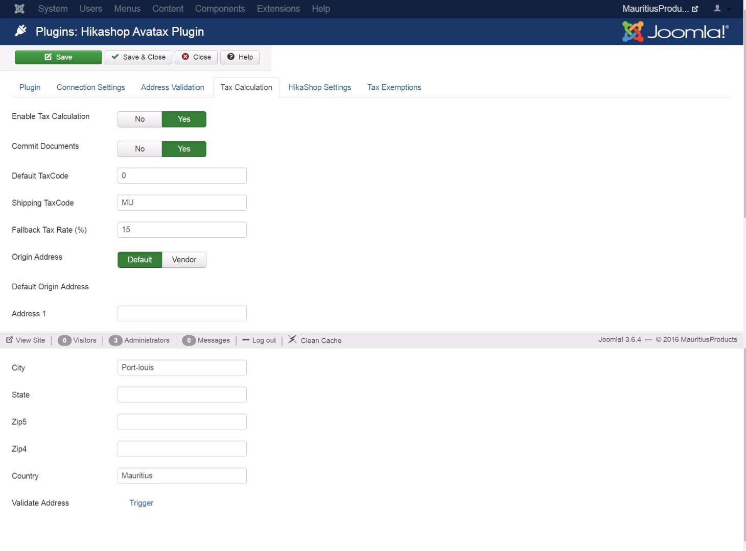

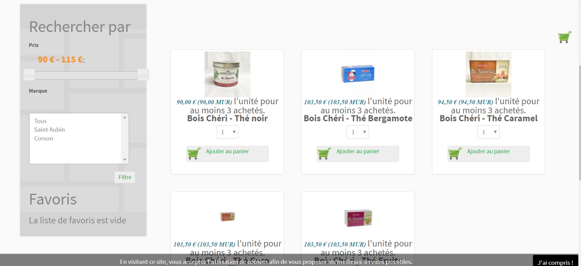

Je rebondis sur ce sujet, car je me demande si c'est normal qu'il n'y ai pas de conversion du prix dans la devise déterminée par la géolocalisation (j'utilise IPinfoDB).

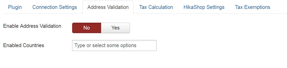

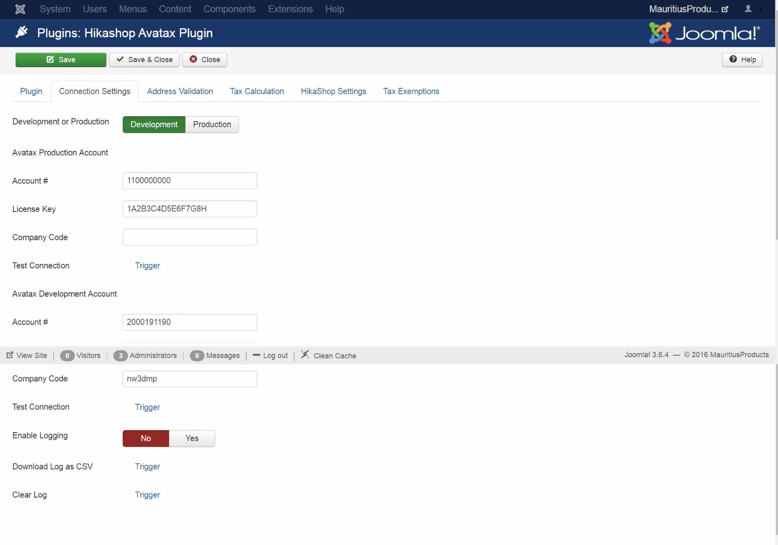

D'autre part, j'ai installé le plugin Avatax, mais la TVA ne s'affiche pas du tout.
Est-ce que le problème peut-être en relation avec la géolocalisation ?

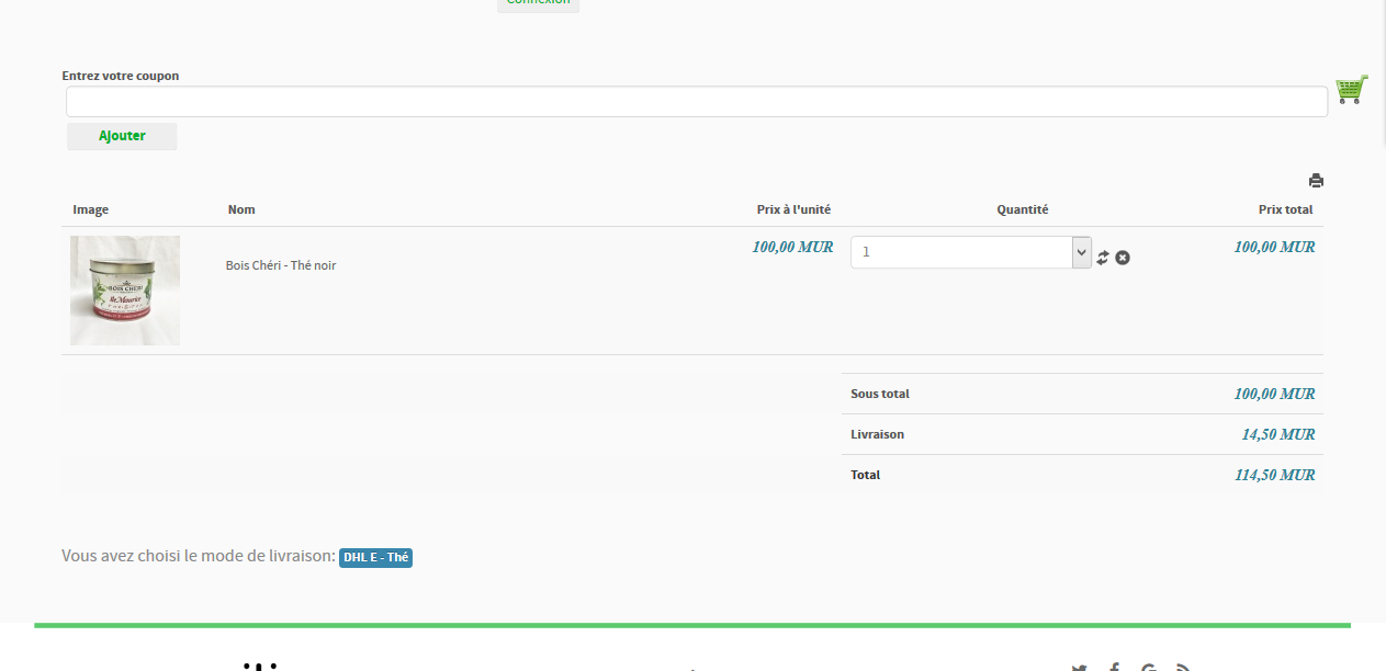

J'ai fait un test avec une devise principale en devise MUR et un produit en MUR.
Le montant en devise € s'affiche mais sans conversion.
Merci d'avance.

La géolocalisation est réalisée lors de l'arrivée sur le site web en se basant sur votre adresse IP.
Donc pour tester que cela fonctionne, il faut changer votre adresse IP pour une adresse IP du pays à tester et utiliser un autre navigateur (ou supprimer votre cache, vos cookies de votre navigateur).
Activez le module "HikaShop currency switcher" via le gestionnaire de modules de Joomla. Ainsi, vous verrez la devise sélectionnée par le système de géolocalisation dans ce module.
Si votre soucis est que la devise change, mais vous avez toujours les mêmes prix, c'est que votre soucis ne vient pas de la géolocalisation mais du taux de conversion de vos devises qui est à 1 dans le menu Système>Devises. Donc vérifiez cela.
Concernant Avalara, le plugin se base sur l'adresse du client, et non sa géolocalisation.
Je ne peux en dire plus. Il faudrait voir avec le support Avalara d'où vient le soucis avec la configuration du plugin car nous ne l'avons pas développé nous-mêmes et donc nous ne sommes pas apte à pouvoir apporter de l'aide à sa configuration.
