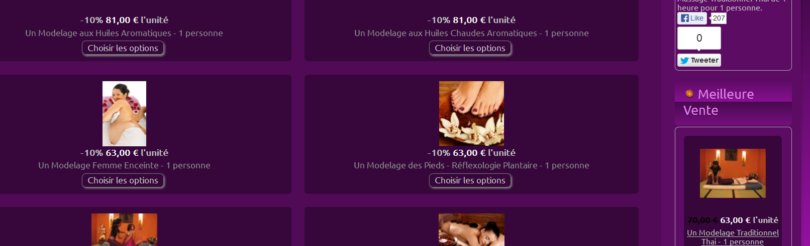

Bonjour
Depuis que je configure des remises, l'affichage des prix n'est pas homogène.
voir fichier PDF attaché
Cdlt
Christian

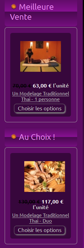

12 years 9 months ago #133540
1. Concernant la discordance de l'affichage des prix réduits entre vos listing de produit et vos fiches produit, il s'agit bien d'un bug que nous venons de corriger, pour résoudre le problème il vous suffira simplement d'éditer le fichier : "components\com_hikashop\views\product\view.html.php"
et d'ajouter ces lignes :
		if($this->params->get('show_discount','3')=='3'){
			$this->params->set('show_discount',@$defaultParams['show_discount']);
après celles ci :
		if($this->params->get('display_badges','-1')=='-1'){
			$this->params->set('display_badges',@$defaultParams['display_badges']);
2. Concernant l'espace que vous voulez ajouter entre le montant réduit et non réduit, il vous suffira de modifier votre fichier de traduction pour cela, en modifiant :
PRICE_DISCOUNT_END=""
par :
PRICE_DISCOUNT_END=" "

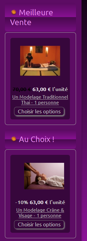

Depuis que j'ai ajouter les lignes, J'ai le produit barré qui apparait dans Meilleure Vente mais j'ai toujours discordance d'affichage avec Au Choix ! ou avec la fiche produit.
Merci pour votre aide
Cdlt
Christian

12 years 9 months ago #133674
Cela doit sûrement provenir des options de votre menu / module lié à la page "Vos Choix!"
  • Posts: 90
12 years 9 months ago #133688
Bonjour Xavier
Oh ! Merci
Y'a du mieux !

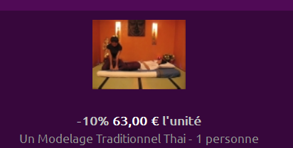

Meilleure Vente : Ok
Au Choix : Ok
Fiche produit : NOK
Produit sélectionné prêt à être ajouté au panier : Ok
Partout où j'ai trouvé, j'ai mis Afficher le prix avant réduction.
Y-en auait-il un que je ne vois pas? La page montrant une catégorie. Tous les produits sue cette page affiche la remise et non le prix avant réduction.
Cdlt
Christian
Mais
  • Posts: 90
12 years 9 months ago #133690
Xavier
J'ai trouvé ... ceux ... que je ne voyais pas ...
Merci pour le tuyaux
a bientôt
Christian
