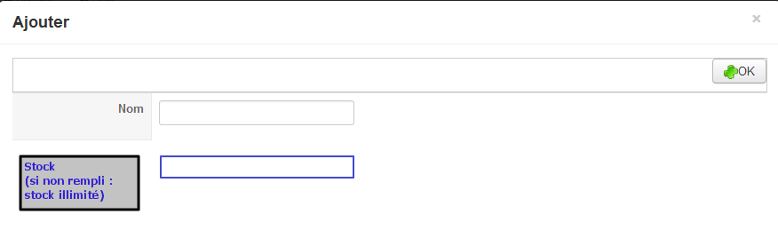

12 years 9 months ago #135164
J'ai une suggestion car la limiation de la quantité maximum par commande ou la limitation du nombre de produits dans les variantes se prettent mal à mes produits (j'ai 10 tailles au maximum pour 30 couleurs minimum)
Je m'explique, je crée mon stock en fonction du nombre maximum de produits que je peux réaliser dans la plus garnde taille (par couleurs)
Pour un produit d'une seule couleur, j'ai donc 2 variantes : taille et couleur.
Dans mon cas, si je vends 1 collier de couleur rouge et de taille S, il doit me rester pour la couleur rouge 9 produits en stocks (toutes tailles confondus).
Hors actuellement si je fais la meme vente, il me reste 9 produits rouge en taille S (logique me direz-vous), mais 10 produits rouge en taille M, ....
Si je crée un produit par couleur (uniquement valable pour ma categorie uni), le probleme persiste avec la variante taille et si je mets la taille en option, la présentation n'est pas vendeuse et pas intuitive ni pratique.
D'où ma suggestion (si techniquement et humainement cela est possible pour une prochaine évolution d'Hikashop -même si uniquement pour les versions commerciales) , de pouvoir attribuer ou non un stock à la creation d'une caractéristique (fichier joint : suggestion.png).
Cela pourrai faciliter la gestion et l'administration des produits.
toujours dans mon cas, cela me permettrai d'attribuer un stock à la caractéristique couleur et de laisser la caractéristique taille de rester illimité et ainsi de bloquer les ventes une fois que 10 produits rouges sont vendus et aussi de permettre la gestion des produits constitués de plusieurs couleurs sans avoir à faire des ajustements dans chacunes des possibilités après chaque vente.
Enfin je me répète, si cela est faisable.
Merci de m'avoir lu.
Cordialement,
Garuda_One
Edit: sinon, je peux ne pas creer de caractéristiques taille et couleur et laisser le client taper ce qu'il veut dans un champs personnalisable sur la page du produit (un pour la taille et l'autre la couleur) , mais je veux bien des explications car si je vois bien les champs personnalibles dans la demo, ils ne s'appliquent qu'en back-end et pas en front-end.
Si vous avez un tuto clair, je suis preneur, Merci.
Last edit: 12 years 9 months ago by Garuda_One.
  • Posts: 86181
12 years 9 months ago #135425
Votre proposition n'est pas viable. Si nous entrons le stock pour chaque valeur de caractéristique, alors cela signifie que le stock serait commun à tous les produits utilisants cette caractéristique ou du moins qu'ils partiraient tous avec le même stock ce qui n'est pas réaliste.
Non, la solution dans votre cas est de n'avoir qu'une seule caractéristique pour la sélection de la couleur.
Pour la taille, vous avez deux possibilités:
1. Vous utilisez une option
2. Vous utilisez un champs personnalisé de la table "article". Si vous voyez le champs en backend et pas en frontend, c'est que c'est un champs de la table "produit", qui permet au vendeur d'ajouter des infos à un produit, et non de la table "articles", qui permet au client d'ajouter des infos à un article à ajouter à son panier.
