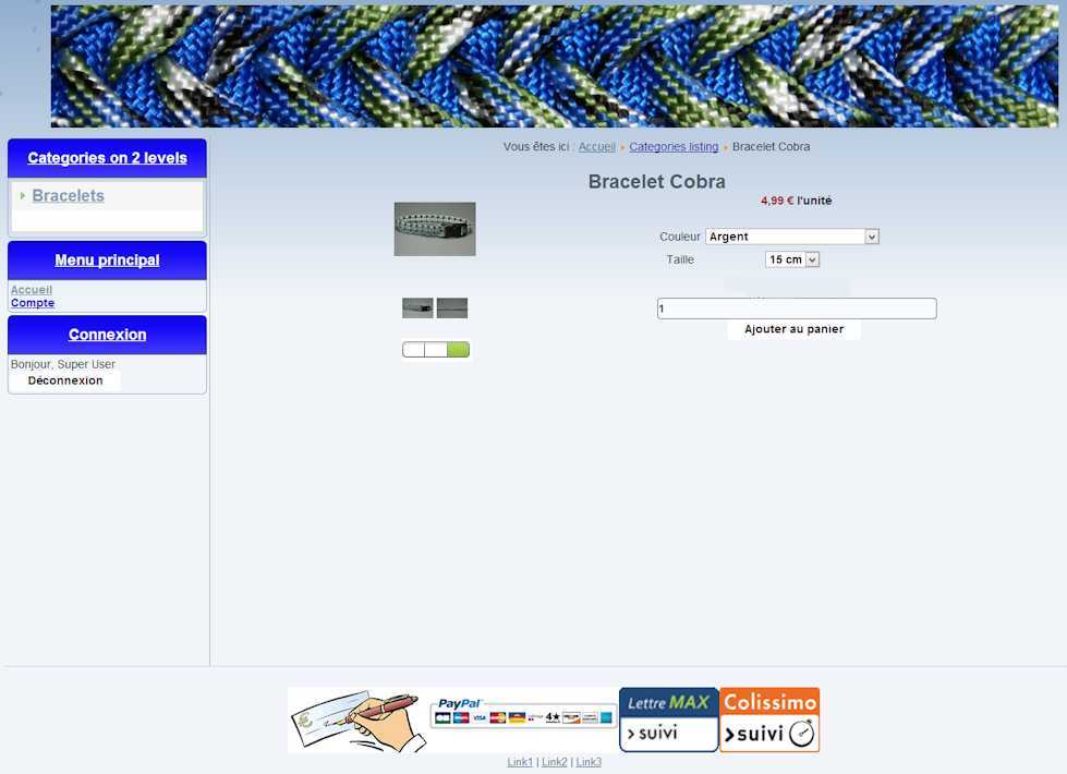

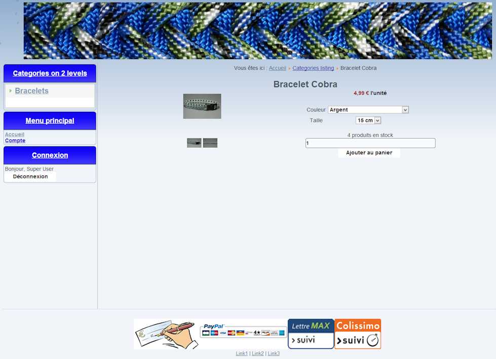

12 years 9 months ago #133707
Merci pour cette réponse rapide.
En Image1, voila a quoi ressemble le "brouillon" de mon site (en local) et en image2 le rendu que je souhaiterai obtenir (sachant que je vais augmenter la taille de mes vignettes qui est pour le moment avec les reglages par defaut ).
Apres, si l'image ne se trouve pas sous les vignettes mais sous la zone de choix des caracteristiques, cela n'est pas genant.
P.S. sur l'image2 , j'ai oublié de mettre au dessus du niveau de stock la mention niveau de stock.
Merci
Garuda_One
