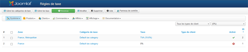

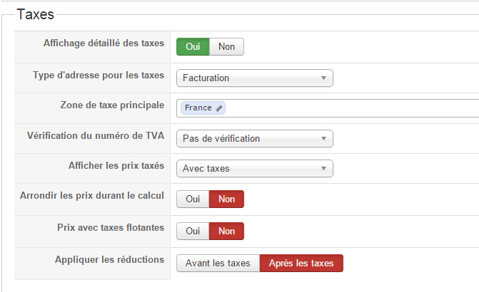

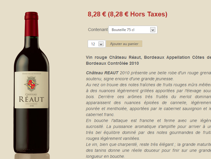

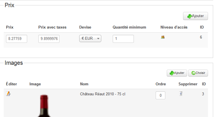

12 years 9 months ago #134345
En fait j'ai toujours un problème
Voila ce que ça me donne en frontend :
Attachment not found
Voici les paramétrages :
et la fiche produit
Je comprends vraiement pas.
Merci d'avance pour votre aide
  • Posts: 86212
  • Thank you received: 14219
12 years 9 months ago #134364
Editez votre règle de taxe et changez la zone pour "France" au lieu de "France metropolitan". Aussi, vérifiez que l'adresse de votre utilisateur est bien en France si vous êtes connecté sur votre frontend.

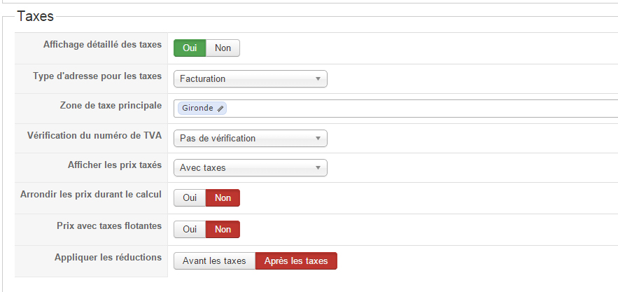

11 years 6 months ago #195534
Je déterre mon propre topic car j'ai toujours le même problème.
Je n'arrive pas à afficher les prix ttc avant connexion du client. Je pense pourtant avoir la bonne configuration.
Pourriez-vous m'aider, j'aimerais que quand n'importe qui arrive sur le site il voit les prix ttc.
Merci d'avance
  • Posts: 26387
  • Thank you received: 4078
11 years 6 months ago #195598
De manière générale, nous conseillons de mettre un département (state) au lieu d'un pays.
www.hikashop.com/support/support/documen...nfig.html#main_taxes
Main tax zone : You need to select your zone here. Some countries might have different taxes on a per-state basis so you will want to specify here your state rather than your country. That parameter will be used to calculate taxes. Also, before a customer enters his address, the system will also use this zone as the customer zone to calculate taxes.
Cordialement,
  • Posts: 261
11 years 6 months ago #195604
Bonsoir Jérôme,
J'avais déjà essayé avec le département par défaut
Et je viens de réessayer sans résultats :
  • Posts: 86212
11 years 6 months ago #195611
Supprimez le "type de client" dans votre règle de taxes.

  • Posts: 26387
11 years 5 months ago #198110
Désolé pour le retard.
J'ai corrigé votre configuration ; il y avait bien un soucis dans la valeur du "main tax zone", je vais rajouter du code dans HikaShop afin de sécuriser la valeur sauvegardée ; car lorsque l'on passe via une recherche dans la namebox, c'est le "zone_namekey" qui est renvoyé et non le "zone_id".
