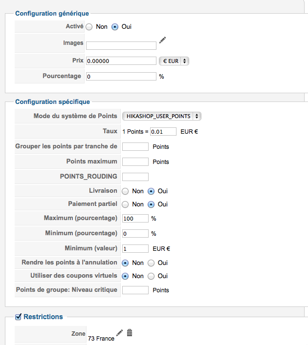

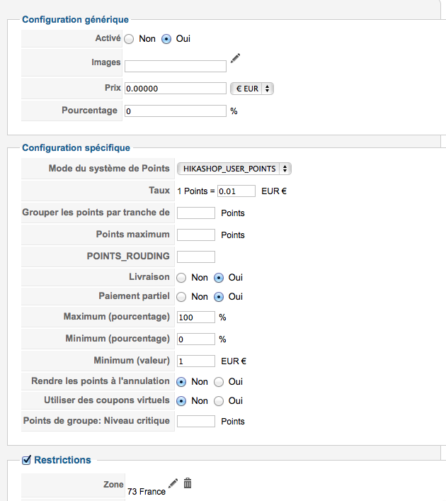

12 years 7 months ago #137453
Merci, ça fonctionne, mais à quel moment l'utilisateur peut-il choisir où non d'utiliser les points ?
Faut-il éditer le passage en caisse ?
Actuellement la réduction des points se fait automatiquement sans intervention de l'utilisateur.
Je suis sous HB 2.2.3 version du 21/12
  • Posts: 26376
12 years 7 months ago #137462
Bonsoir,
Si vous configurez le plugin "hikashop userpoints" dans le gestionnaire de plugin de Joomla, vous y trouverez certaines options.
Vous pouvez activer dans le plugin l'ajout d'un nouveau "step" pour le flux de passage en caisse. Ce "step" permet d'afficher le nombre de points et de proposer à l'utilisateur de pas utiliser ses points pour la réduction.
Une fois l'option activée, vous devez rajouter le "step" à l'endroit ou vous souhaitez l'afficher, comme pour le "cart" ou le "coupon".

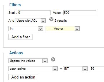

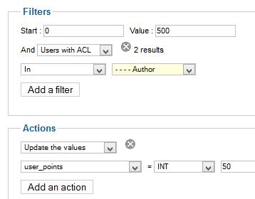

Il me faut maintenant créditer les comptes de tous les membres d'un groupe joomla du même nombre de points. Est-ce que c'est possible en passant par les actions en masse ? Ou existe t il une autre solution pour créditer leur compte de manière automatique ?
Cordialement
  • Posts: 26376
12 years 7 months ago #137586
Oui c'est tout à fait possible:

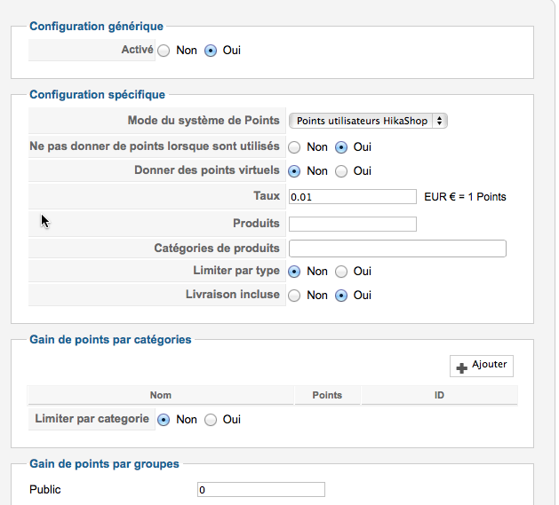

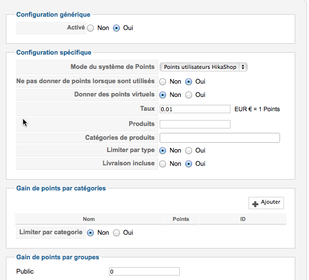

12 years 2 months ago #157128
Nous utilisons le système des points Hikashop, depuis la dernière mise à jour on constate que lorsqu'un client paye avec ses points, un coupon est automatiquement créé dans 'commandes' -> 'réductions'. Chaque coupon est affecté d'un montant en euros et dun quotas.
Est-ce que le système de ponts à été modifié ?
Cordialement
12 years 2 months ago #157320
Oui en effet, il y a eu des modifications récemment. L'utilisation des coupons permet une gestion plus précise des points.

11 years 11 months ago #166518
Je reviens sur ce sujet..
Sur notre boutique nous avons créé une réserve d'argent (points) pour certains clients. Réserve qu'ils utilisent lors de leurs achats jusqu'à épuisement en réduction du montant total de leur commande.
Tout fonctionnait correctement, mais on vient de constater que certains clients se voyaient recrédité en points une fois leur réserve utilisée. Or nous n'avons pas créé de possibilité d'obtenir des points autrement que par attribution par l'administrateur.
Par contre des coupons sont générés dans 'réductions' sans intervention de notre part....
J'ai sans doute mal configuré qqchose, mais je ne trouve pas :(
