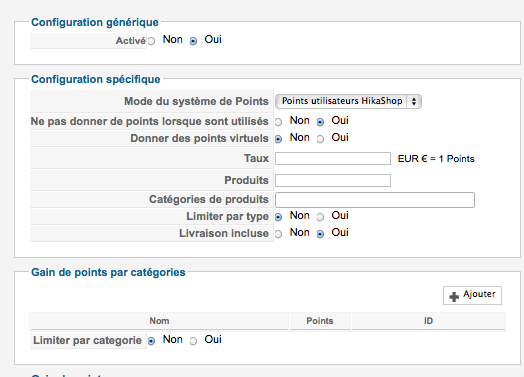

Question générale : Possibilité de HikaPoints AUP
  • Posts: 26376
11 years 11 months ago #166521
Or nous n'avons pas créé de possibilité d'obtenir des points autrement que par attribution par l'administrateur.
Malheureusement non, pas du tout.
Votre première capture est la configuration pour justement gagner des points mais uniquement lorsqu'une personne n'en utilise pas (avec un taux de 0.01€ => 1 point).
Par contre des coupons sont générés dans 'réductions' sans intervention de notre part....
Oui, parce que vous n'utilisez pas de coupons virtuels (deuxième screenshot ; utilisation des points), des coupons HikaShop sont alors créés.

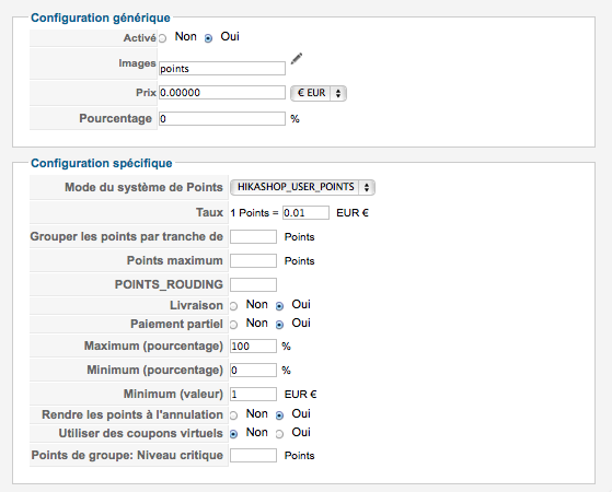

Encore une question concernant Hikapoints :)
Un client possède 5000 points (càd 50 euros), il passe une commande d'un montant de 50,52€, il devrait payer 0,52€ (44,10+6,42-50), or la totalité des frais de port lui est facturée (6,42€).
Dans la configuration du plugin points, j'ai mis 'oui' pour 'livraison incluse', testé avec non, même résultat...
Une idée ?
Merci

Bonsoir,
Voici les copies d'écran due la config du plugin et du moyen de paiement,
Cordialement
  • Posts: 26376
11 years 10 months ago #170977
Le soucis n'est en rien avec le plugin "user points" mais avec le système de coupons.
Si vous activez l'option "utiliser des coupons virtuels", le résultat sera correct.
Le coupon généré est bien de la bonne somme (comprennant le shipping) mais à l'application du coupon, le shipping n'est pas impacté.
Cordialement,
