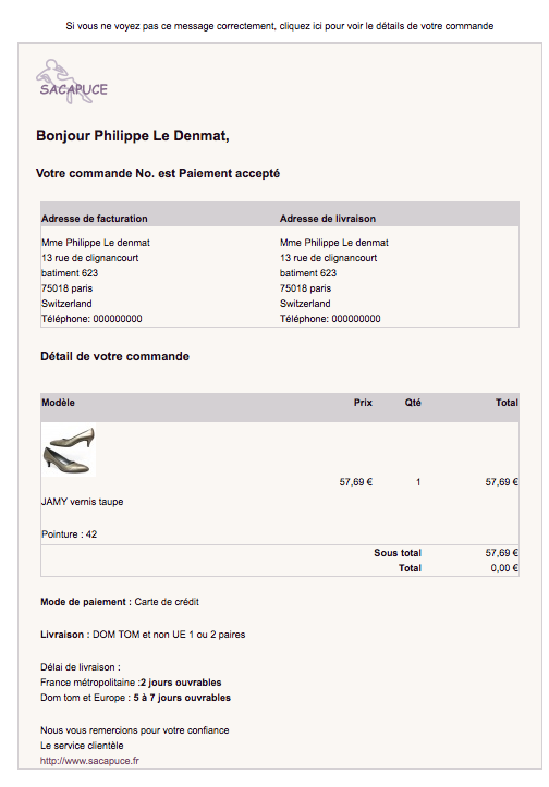

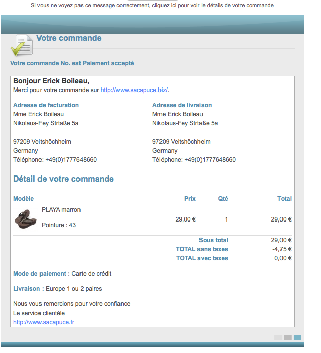

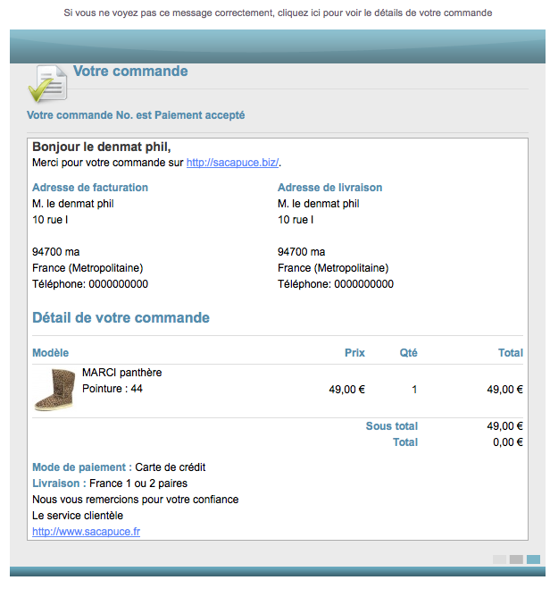

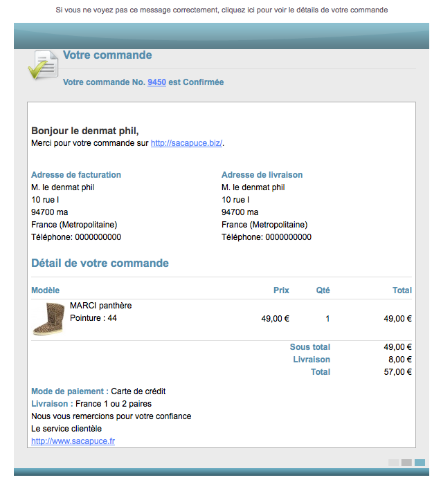

  • Posts: 2696
  • Thank you received: 74
12 years 9 months ago #135237
voici 2 captures
paiement accepté par atos et mail automatique de notification : pas de port pas de numero de commande ni de total
changement de status manuel depuis l'admin tout est ok
pourquoi les valeurs sont vides dans le premier cas ? alors que c'est le meme email
est ce que ce sont 2 templates différents et en ce cas pourquoi et lesquels ?
et peut on désactiver cette notification automatique de paiement ?
Last edit: 12 years 9 months ago by erickb.

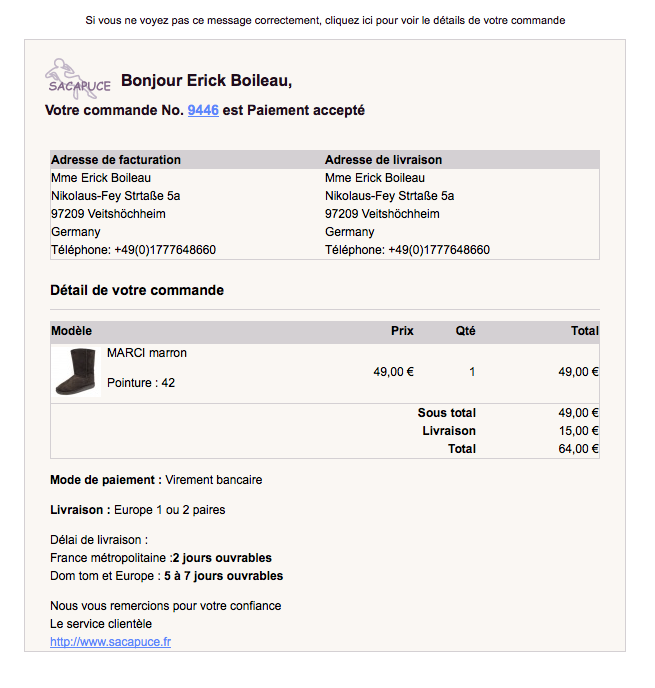

  • Posts: 2696
12 years 9 months ago #135308
voila 2 emails d'origine de la 2.2.2 le paiement accepte n'a pas de numero de commande , de port ; et le total = 0
paiement accepté ATOS ou PAYPAL (email automatique)
confirmation de commande par les admins
pourquoi ces 2 emails ont des résultats différents ?

  • Posts: 2696
12 years 9 months ago #135398
l'order_status_notification.preload.php , celui d'origine non modified a exactement les memes erreurs , pas de num de commande ,pas de port et le total à 0
on est completement coincé avec ça , impossible de mettre en ligne la 222
il faudrait quelles traces et où ?
as tu un fichier avec les traces à me donner ?
merci
l'order_status_notification.preload.php la tva est negative !
