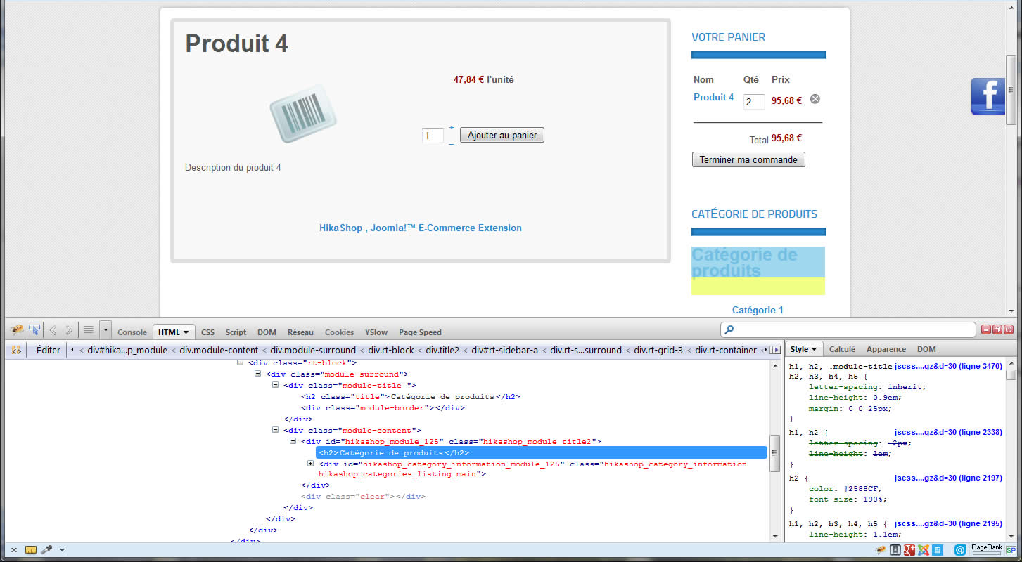

En effet !
J'ai travaillé entre temps sur le site et je viens de voir qu'il n'y est plus. Peut-être en raison d'une purge des URLs HikaShop sous sh404SEF, problème d'Itemid peut-être...
Je t'ai joins une capture pour te montrer ce que cela faisait avant (j'ai rajouté le code dans Firebug directement).
Merci, @bientôt.

Joomla peut afficher le titre du module et suivant le module, le contenu lui même peut avoir un titre.
Donc en fonction des options du module (coté joomla et hikashop) il peut être possible d'afficher deux fois un titre.

Ici, avec ce module HikaShop je n'avais pas le choix, soit je mettais Non pour le titre du module (dans les paramètres Module et / ou HikaShop) et je n'avais aucun des 2 titres , soit je mettais Oui (toujours dans l'un ou / et l'autre interface de paramètres) et j'avais les deux titres.
