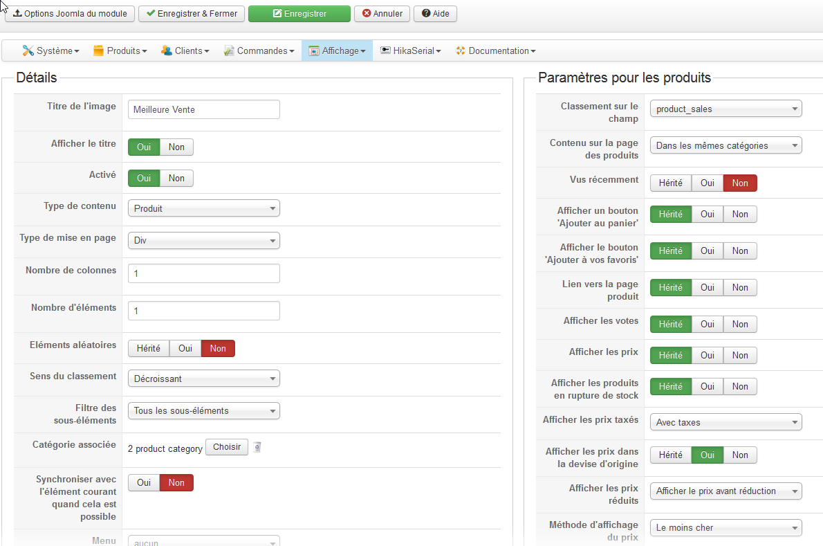

  • Posts: 90
12 years 9 months ago #137063
Bonjour
Oui, j'ai bien mis product_pales mais ce n'est pas la meilleure vente qui s'affiche.
voir mon fichier attaché
thx
Christian
  • Posts: 86182
12 years 9 months ago #137092
Je ne vois pas comment ca serait possible. Cela doit affiché votre meilleur vente, il n'y a pas de raison que cela ne soit pas le cas.
Vérifiez via phpmyadmin dans la table hikashop_product de votre base de données vos produits et notemment celui affiché par le module. Dans la colonne "product_sales", la valeur pour ce produit doit être la plus importante.
