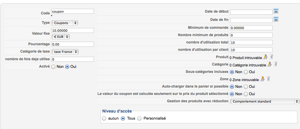

-- url of the page with the problem -- : sacapuce.biz essayer le code : coupon
-- HikaShop version -- 222 ou 223
-- Joomla version -- : 2516
depuis la 222 et 223 les coupons ne marchent plus , on rentre le code dans le cart et rien ne se passe
j'ai vire toutes les views perso du checkout pour voir c'est pareil
voici une capture d'un coupon de test normal
est ce qu'il y a un nouveau paramètre dans ces dernières versions ? en 213 ca marchait tres bien
est ce que ca peut etre un probleme de javascript ?
merci

Je n'avais pas remarqué le soucis sur HikaShop 2.2.2 mais pour ce qui est de la 2.2.3, je viens de corriger le soucis et un nouveau package est en ligne avec le correctif.
Merci de re-télécharger HikaShop 2.2.3 pour régler le problème.
Désolé pour la gène occasionnée.

effectivement maintenant c'est bon
J'ai cherche dans tous les sens ce que ca pouvait bien etre
