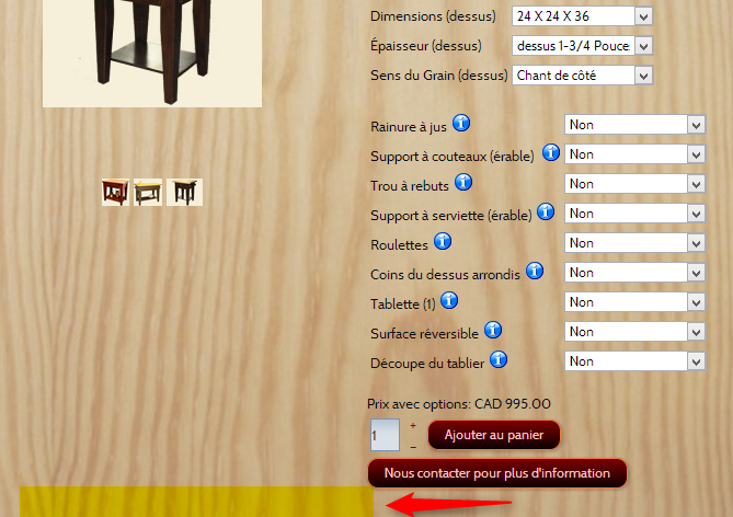

12 years 9 months ago #136233
nous ne pourrons vous aider plus que cela sans lien vers l'une des pages ou vous rencontrer se problème.

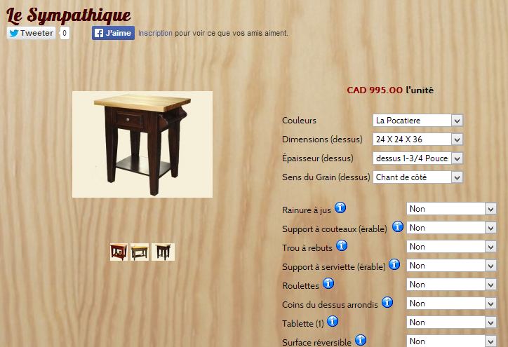

  • Posts: 78
  • Thank you received: 5
12 years 9 months ago #136281
wow vous m’avez fait realiser plein de chose
je ne suis pas sur que se soi la bonne methode
ok avec des test je suis arriver a ceci
quadmaps.ca/ances/fr/boutique/produits/17-rustique
maintenant j'aimerais que le social plugin sois a gauche
merci
  • Posts: 86181
12 years 9 months ago #136320
Vous avez mis le code après le bouton de contact.
Mais ce que vous voulez, c'est le mettre just avant ou après le div hikashop_product_bottom_part
