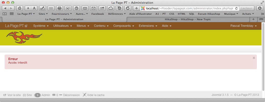

Je tente d'afficher le listing de tous mes produits.
Dans Admin/Hikashop/Produits, je sélectionne le dossier Produits dans l'arborescence et j'applique le filtre « Tous les sous-éléments ».
Après, je peux librement remettre ce filtre sur « Sous-éléments directs ».
Avec :
Hikashop 2.2.1
Joomla! 3.1.5
ça fonctionne! Je vois le listing de tous mes produits et je peux changer le filtre de « Tous les sous-éléments » à « Sous-éléments directs » et vice-versa.
Avec :
Hikashop 2.2.3 (installé avec le fichier sur un serveur local)
Joomla! 3.1.5
Ça ne fonctionne plus.
Aussitôt que je tente de changer le filtre de « Tous les sous-éléments » à « Sous-éléments directs » ou l'inverse, j'obtiens un erreur : Erreur Accès interdit.
Après page blanche (sauf le menu admin toujours en haut)
Une idée?
Merci

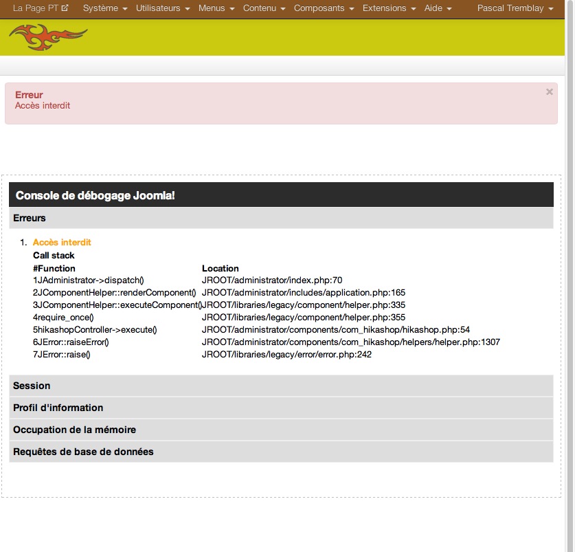

Pouriez vous :
- Aller sur la page "Administration->Configuration->système"
- activer l'option "Débogage système"
- Aller sur la page "Administration->Configuration->serveur"
- Modifier l'option "Rapport d'erreurs" à Maximum
Et me dire si cela vous affiche des erreurs.
  • Posts: 263
  • Thank you received: 11
12 years 9 months ago #136692
Voici ce que nous avons en erreur :
Accès interdit
Call stack
# Function Location
1 JAdministrator->dispatch() JROOT/administrator/index.php:70
2 JComponentHelper::renderComponent() JROOT/administrator/includes/application.php:165
3 JComponentHelper::executeComponent() JROOT/libraries/legacy/component/helper.php:335
4 require_once() JROOT/libraries/legacy/component/helper.php:355
5 hikashopController->execute() JROOT/administrator/components/com_hikashop/hikashop.php:54
6 JError::raiseError() JROOT/administrator/components/com_hikashop/helpers/helper.php:1307
7 JError::raise() JROOT/libraries/legacy/error/error.php:242
On croise les doigts.
