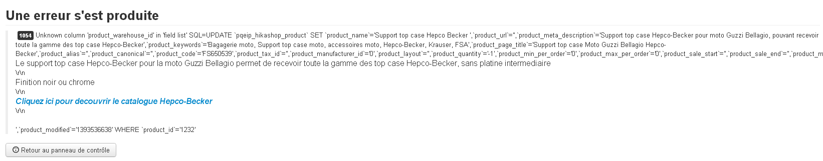

Déjà à l'installation j'ai une erreur : fichier joint 1
Ensuite si par exemple je vais voir mes variantes j'ai un autre erreur : fichier joint 2
et surtout sur certaines catégorie, j'ai l'erreur cité plus haut !!!

12 years 6 months ago #146258
Merci d'executer les requetes suivantes dans vote phpMyAdmin:
ALTER TABLE `#__hikashop_taxation` ADD `taxation_date_start` int(10) unsigned NOT NULL DEFAULT '0',  ADD `taxation_date_end` int(10) unsigned NOT NULL DEFAULT '0';
CREATE TABLE IF NOT EXISTS `#__hikashop_warehouse` (
				`warehouse_id` INT(10) NOT NULL AUTO_INCREMENT,
				`warehouse_name` VARCHAR(255) NOT NULL DEFAULT '',
				`warehouse_published` tinyint(4) NOT NULL DEFAULT '1',
				`warehouse_description` TEXT NOT NULL,
				`warehouse_ordering` INT(10) NOT NULL DEFAULT 0,
				`warehouse_created` int(10) DEFAULT NULL,
				`warehouse_modified` int(10) DEFAULT NULL,
				PRIMARY KEY (`warehouse_id`)
ALTER TABLE `#__hikashop_product` ADD `product_warehouse_id` int(10) unsigned NOT NULL DEFAULT '0' ;
UPDATE #__hikashop_config SET `config_value` = 'old',`config_default` = 'old' WHERE `config_namekey` = 'css_frontend' AND `config_value` = 'default' ;
Il faut remplacer "#_" par le préfixe de vos tables dans la base de données.
Elles semblent ne pas avoir été éxecutées correctement.
