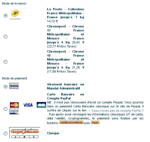

Sur la page "check out", je me retrouve avec plusieurs modes de paiements et livraisons.
A l'affichage, c'est pas très esthétique, j'aimerai que la description des modes (exemple: La Poste - Colissimo France Métropolitaine - France jusqu`à 7 kg 14,10 € ) soit regroupé dans un tableau avec une longueur de texte plus grande (évitant ainsi les sauts de lignes) , un peu comme le propose la démo.

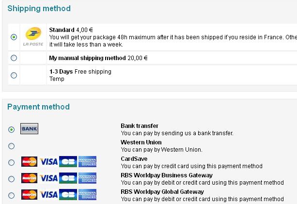

Mon check out:
Check out demo:

Cela doit venir du CSS de votre template.
Difficile donc de vous donner une solution sans analyser le CSS sur cette page sur votre site.
Merci de fournir un lien vers un produit pour pouvoir voir votre passage en caisse.

C'est à cause du code:
fieldset label
  display: inline-block;
  width: 12em;
du fichier templates/antennewifi1_2/css/template.css
Enlevez le et cela s'affichera correctement.
