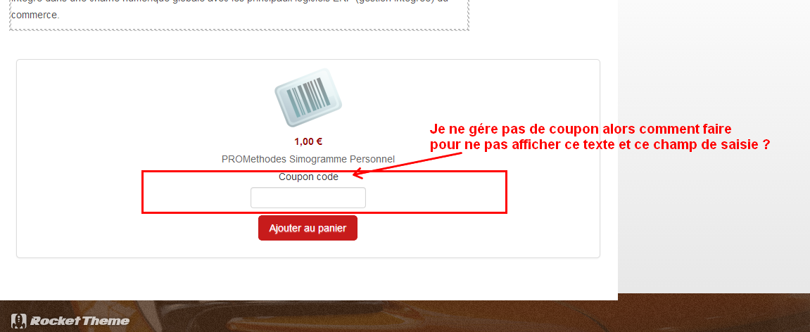

Après 1 heure de recherche, je n'arrive pas à supprimer l'affichage du libellé et champs Coupon code sur la page d'affichage du produit, Voir la photo jointe.
Il n'était pas affiché avant que j'installe et désinstalle le plugin akeebas.zip lors de mes tests.
J'ai réinstallé le plugin akeebasubs.zip et je n'arrive toujours pas à supprimer cet affichage alors qu'avant ça marchait ???
Merci de votre aide

Bonjour Teohile,
Il s'agit probablement d'un champs personnalisé, pouvez vous directement vérifier cela via la page "Hikashop->Affichage->Champs personnalisés" et dépublier le champs personnalisé "coupon code". S'il ne s'agit pas d'un champs personnalisé, pourriez vous nous fournir un lien vers la page sur laquelle le champs s'affiche ?
Merci.

Il n'y a pas de champs personnalisé "coupon code" alors voici le lien vers la page sur laquelle le champs s'affiche :
http://www.prosysteme.fr/A32130/boutique/category/14-promethodes-simogramme.html
Merci de votre aide

Bonsoir,
Le champ est ajouté par un plugin externe. Le nom du champs était "couponsubs", je pense que c'est grandement lié à akeebasubs.
Nous n'avons pas de plugin ou de code dans HikaShop faisant référence à "couponsubs" donc j'aurais un peu de vous mal à vous dire qui est la source exacte puisque cela n'est pas fait par un de nos plugins.
Merci de regarder la liste des plugins publiés dans votre gestionnaire de plugins Joomla.

C'est suite à l'installation pour test de votre plugin "Second Akeeba Subscriptions Plugin" que j'ai trouver à l'dresse suivante :
http://www.hikashop.com/support/support/documentation/109-akeeba-subscriptions.html
le fichier telechargé se nomme akeebas.zip
Je l'ai désinstallé et c'est ensuite que j'ai eu ce champ coupon malgré l'installation ensuite "First Akeeba Subscriptions Plugin" dont le fichier se nomme akeebasubs.zip
Ce problème a bien été fait par votre plugin "Second Akeeba Subscriptions Plugin" qui ne se désinstalle pas correctement.

J'ai continuer de chercher mais rien de nouveau et depuis que j'ai installer le plugin "Second Akeeba Subscriptions Plugin" akeebas.zip je n'arrive pas à me défaire de ce sapristi de couponsubs
Que faire
Merci d'avance

Si vous ne parvenez pas à situer le plugin responsable de l'affichage de ce champs, utiliser ce genre de code CSS pourrai faire l'affaire :
.hikashop_products_listing .hikashop_products .hikashop_container .hikashop_product_stock .control-group {
display: none;
Last edit: 12 years 7 months ago by Mohamed Thelji.

Effectivement je ne parviens pas à ne pas l'afficher et votre solution à fonctionner.
Néanmoins je pense qu'il y a un problème avec votre plugin "Second Akeeba Subscriptions Plugin" akeebas.zip qui modifie ou ajoute des fichiers .... et qui ne les remet pas à leur état initial suite à sa désinstallation.

Dans Hikashop_Affichage_Vues j'ai réalisé les actions suivantes:
- sélectionner le template utilisé,
- repérer les vues doté de l'icone poubelle dans la colonne "Supprimer la personnalisation"
- cliquer sur chaque icône poubelle pour supprimer la personnalisation
- réinstallé le plugin "Firts Akeeba Subscriptions Plugin"Akeebasubs.zip "
Et tout est rentré dans l'ordre.
Etes-vous d'accord avec ces opérations.
Merci beaucoup de votre aide qui me permet d'approfondir mes connaissances sur la personnalisation des vues.
Teophile
Nota: Cette solution m'a permis de remettre (je pense) à l'état initial les vues sans ajouter vos instructions ci-dessus dans template-custom.css.

Bonsoir,
Cela me semble très bien.
Cordialement,
