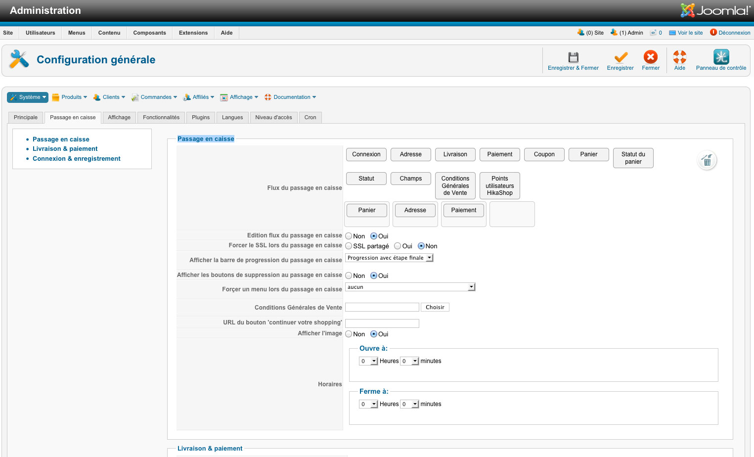

Je suis novice avec hikashop (sous virtuemart avant) et je n'arrive pas à afficher le champ adresse pour passer commande.

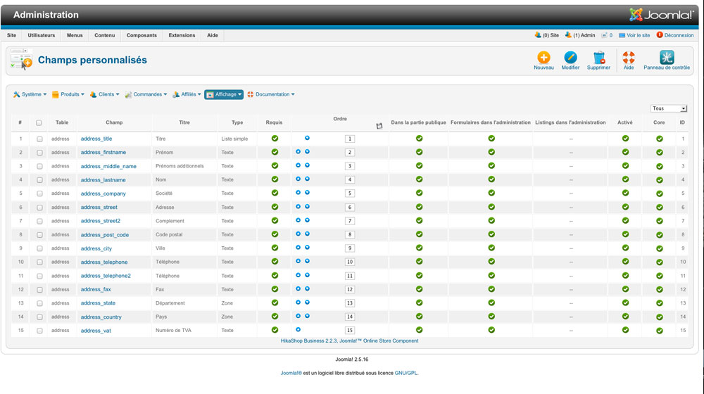

J'ai réactivé tous les champs, mais rien n'y fait.
Dans "Passage en caisse" il y a 3 étapes. Ca coince au niveau de la 2e.
Merci de votre aide.
  • Posts: 86183
12 years 7 months ago #141763
Vous avez supprimé la vue "connexion" du passage en caisse. Normalement il y a un message d'erreur lorsque vous sauvegardez la configuration qui devrait vous dire que vous ne pouvez pas avoir la vue "adresse" sans la vue "connexion" dans votre passage en caisse.

12 years 7 months ago #141766
Bonsoir.
Merci beaucoup.
Je suis vraiment un novice avec Hikashop, mais j'apprend.
