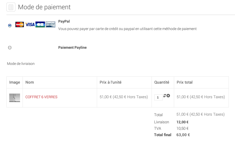

11 years 11 months ago #165980
Bonjour Mohamed, merci pour votre réponse.
J'ai réglé le problème de la zone de livraison

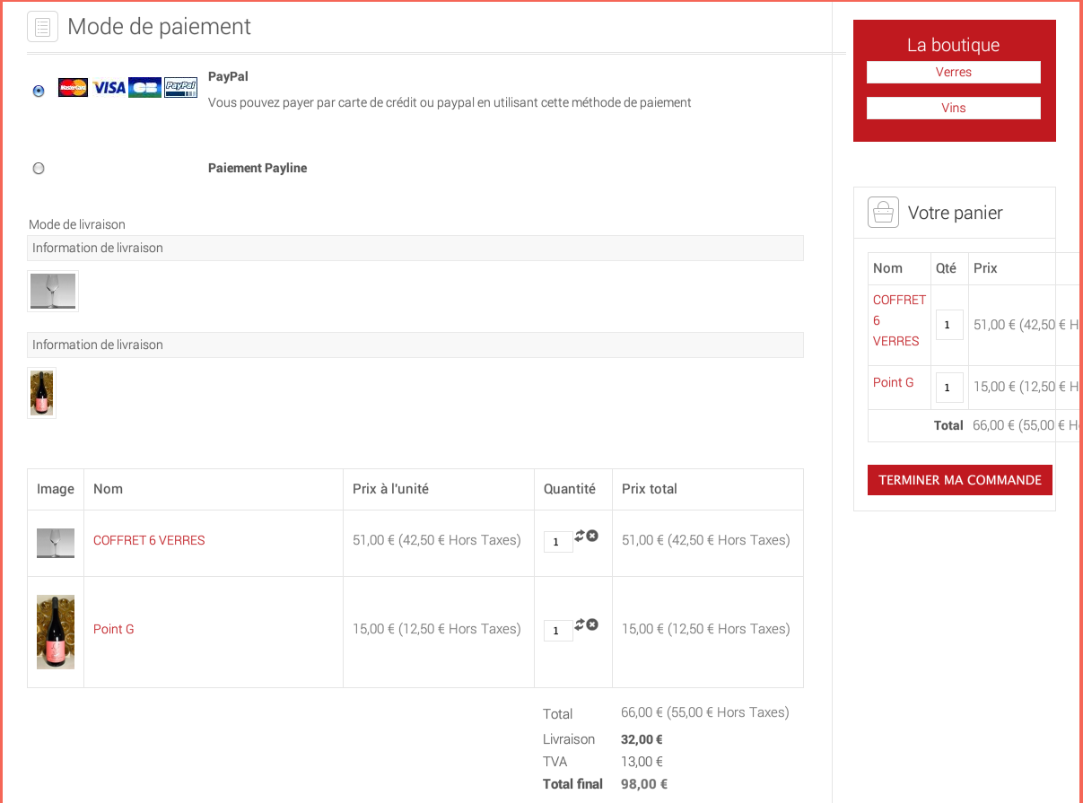

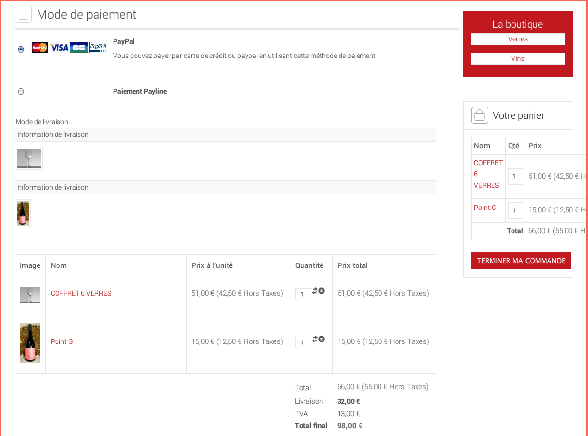

Pourriez vous nous donner plus de détail concernant le problème rencontrer via quelque capture d'écrans par exemple ?
Merci.

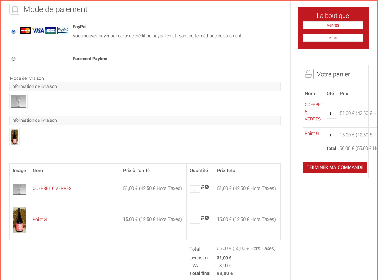

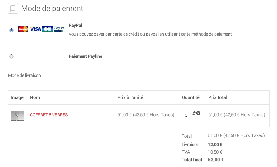

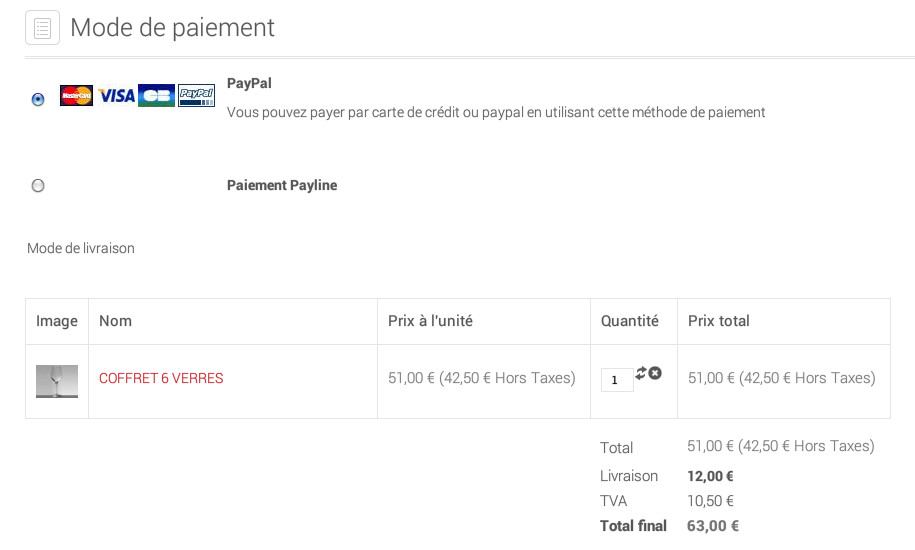

Le screen pour l'achat un produit (panier1) : aucune information (même pas d'image)
Le screen pour l'achat de 2 produits (panier2) : image des produits sans information complémentaire
A noter que j'ai j'ai bien rempli les parties description dans les méthodes de livraison.

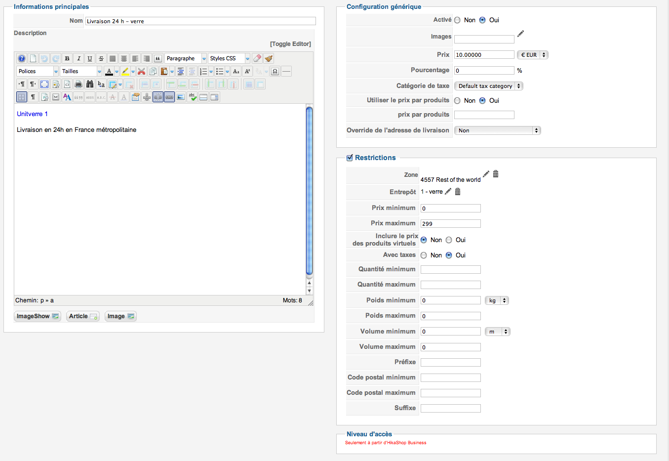

Autre problème : j'ai 3 tarifs de livraison : un pour les verres (12€), un pour les bouteille (20€) et un autre si commande de verres+bouteilles(25€). Comment faire pour éviter que les frais s'additionnent (12+20=32€) sachant que pour gérer les 2 livraisons, j'ai attribué un entrepôt aux verres et un autre aux vins ; il ne sera donc pas possible de passer par cette méthode pour établir un 3eme mode de livraison qui comprenne les 2 produits ensemble

Désolé d'arriver au milieu d'un topic. Je n'ai pas forcément toutes les informations sous la main pour bien répondre.
1. Comment avez vous ajouté ces images ? Via l'interface de gestion des méthodes de livraison ?
Avez vous édité la vue "checkout / shipping" ?
2. Il me semble pas que cela soit possible par défaut.

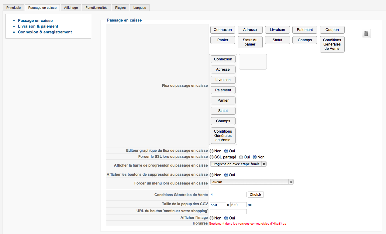

  • Posts: 12
11 years 11 months ago #166516
Bonjour Xavier,
1. Les images sont celles des produits ajoutées depuis la gestion des produits.
Lorsque je veux intégrer une image pour la livraison (La poste par exemple), je choisi l'image depuis la gestion de la configuration de la livraison mais elle n'apparait pas ensuite dans le passage en caisse alors que l'image est bien sélectionnée dans la page du plugin de la livraison.
Autre problème, la description faite dans la page du plugin paramétrant la livraison n'apparait pas non plus lors du passage en caisse.
A noter qu'avant la mise à jour d'HikaShop Starter en 2.3.2, les descriptions apparaissaient bien lors du passage en caisse.

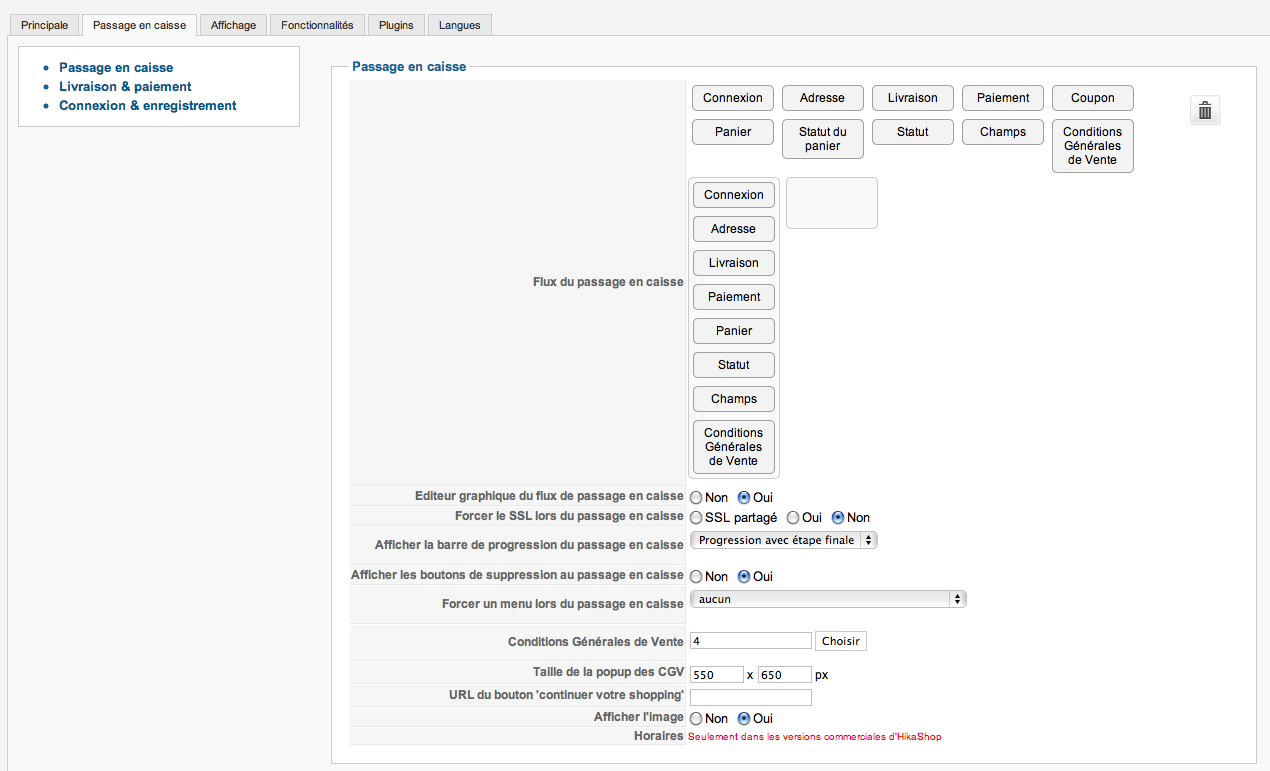

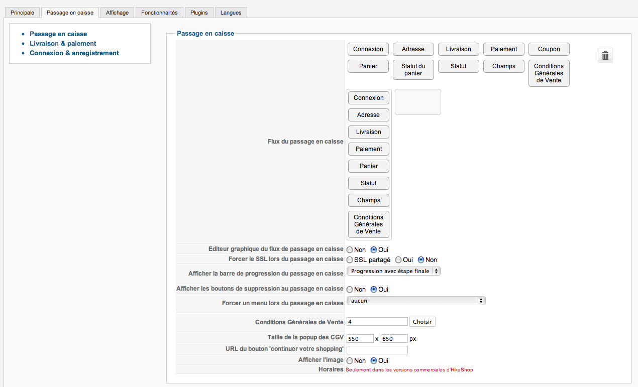

Si vous parlez de l'éditeur graphique du flux de passage en caisse, il est bien activé (PJ : flux_passage_caisse.jpg)

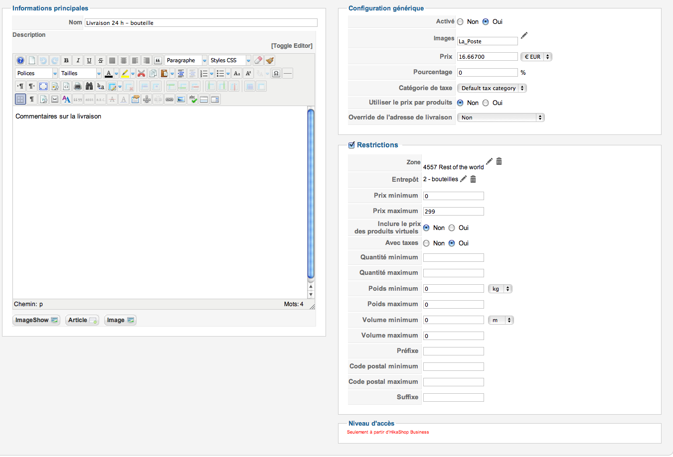

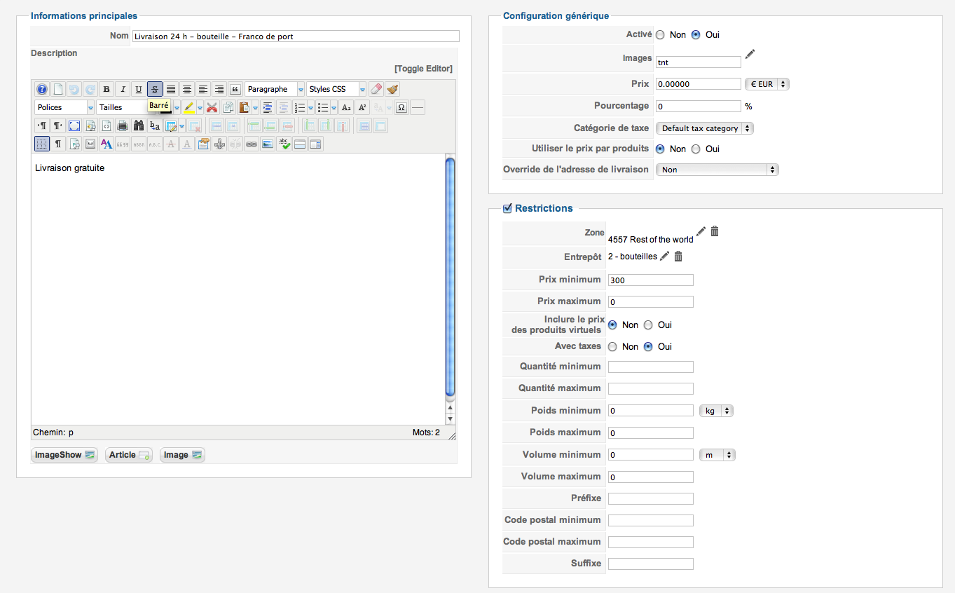

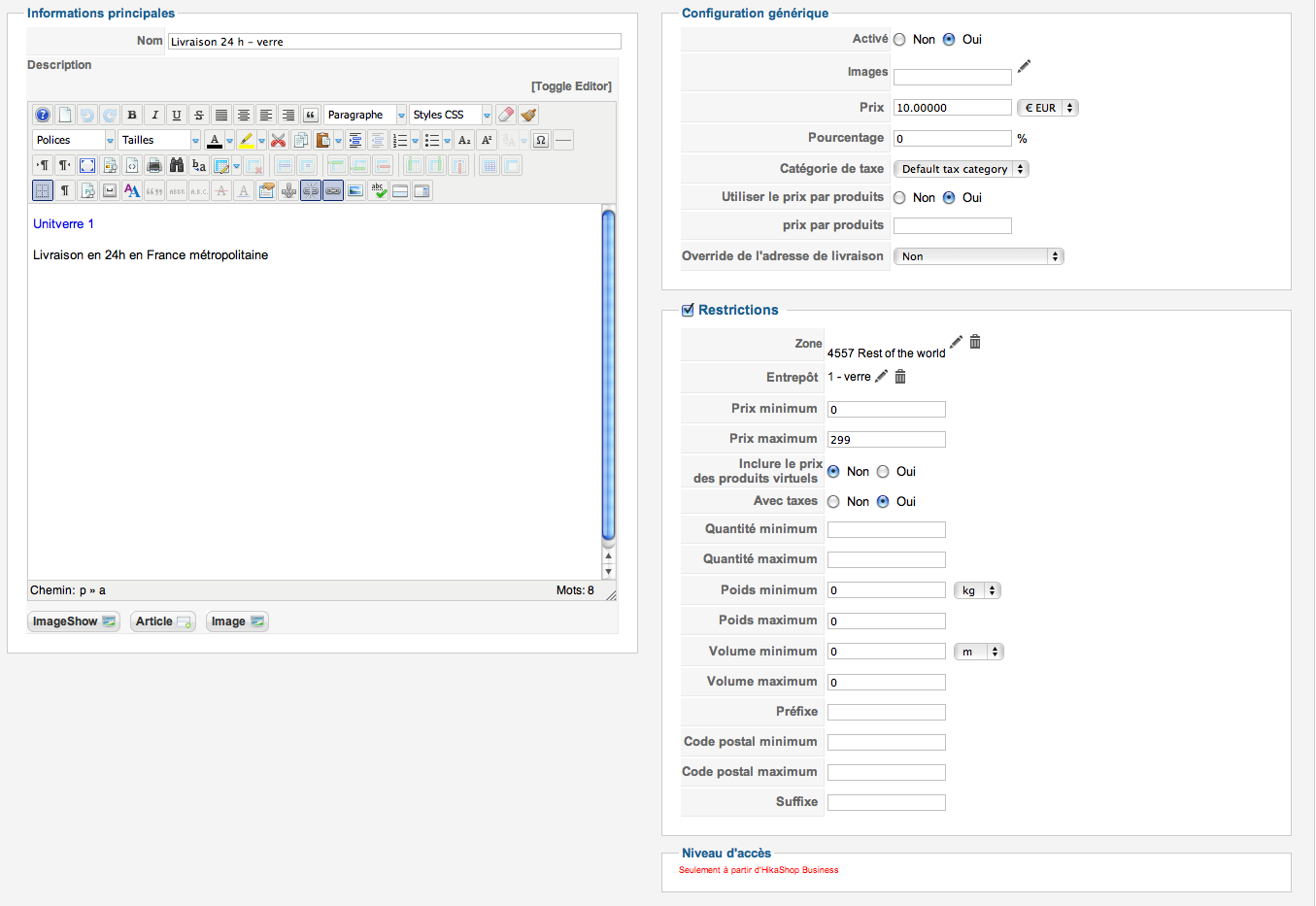

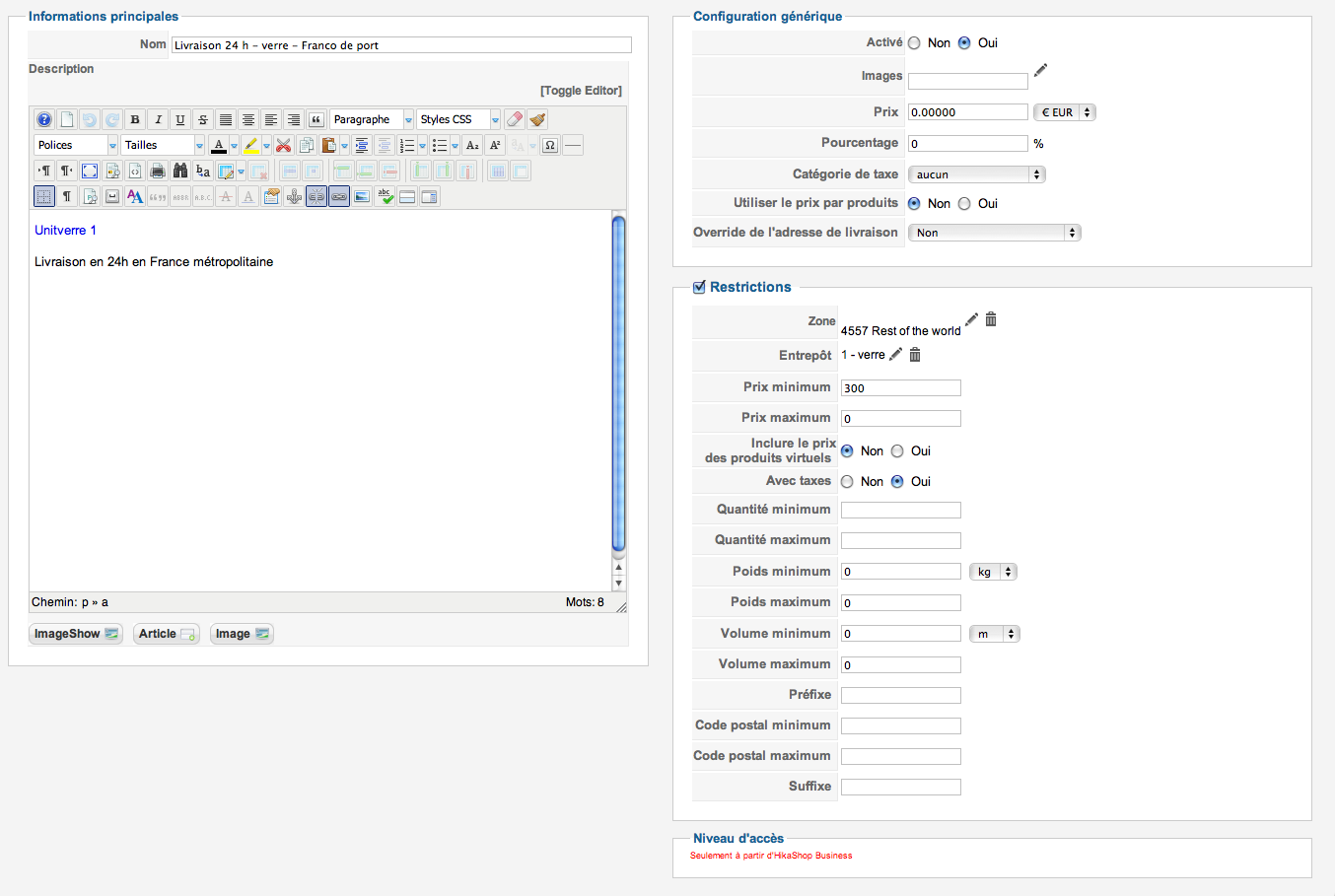

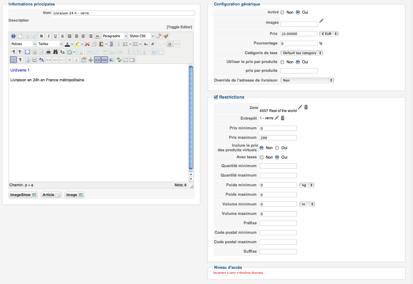

Pourriez vous fournir une capture des options de certaines de vos méthodes de livraison ?
  • Posts: 12

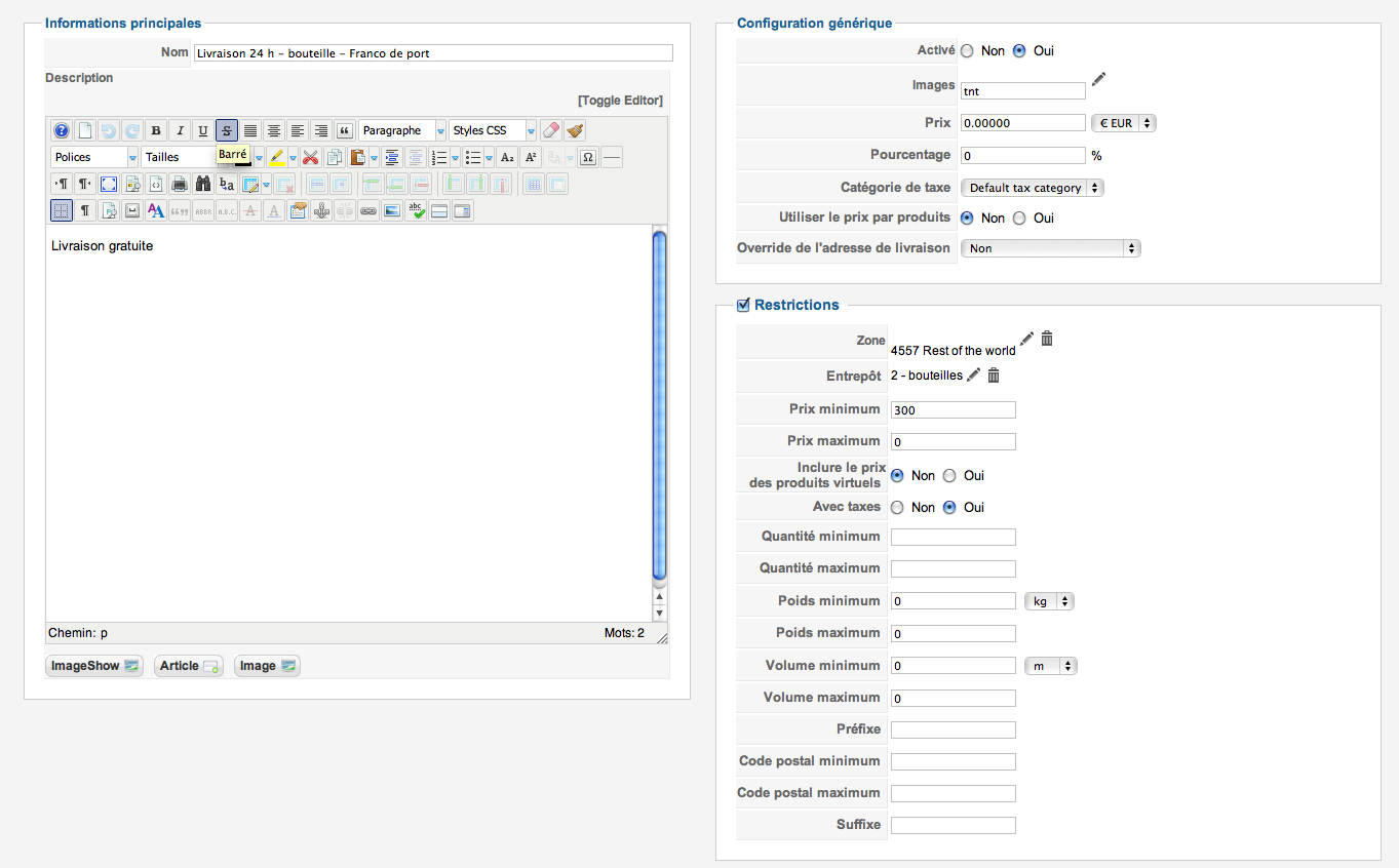

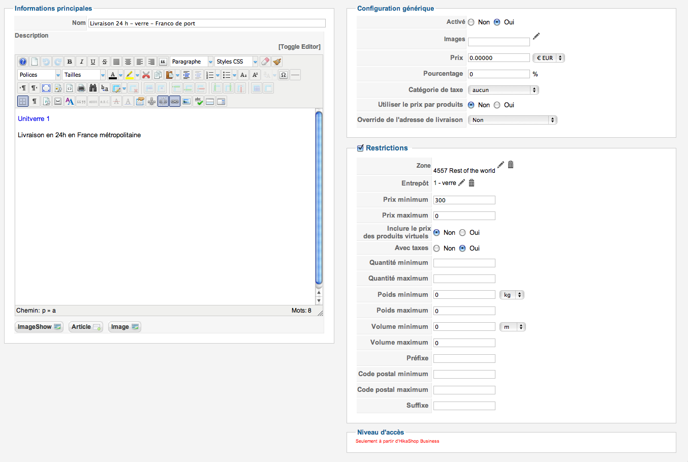

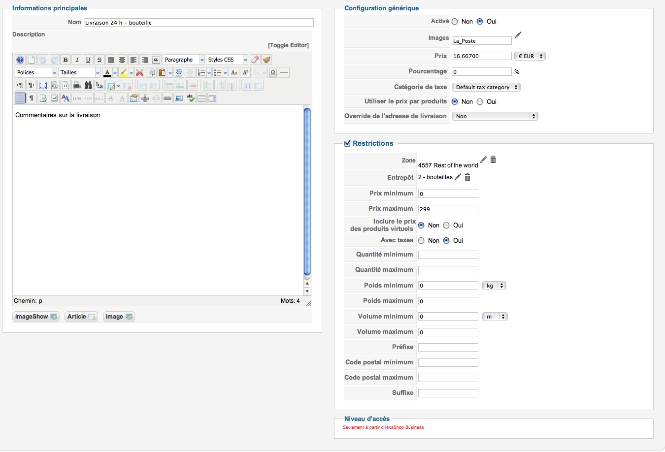

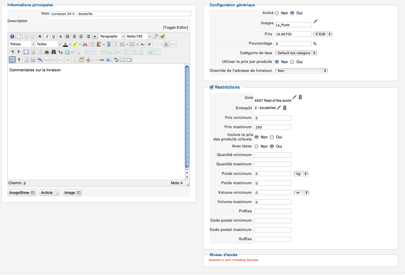

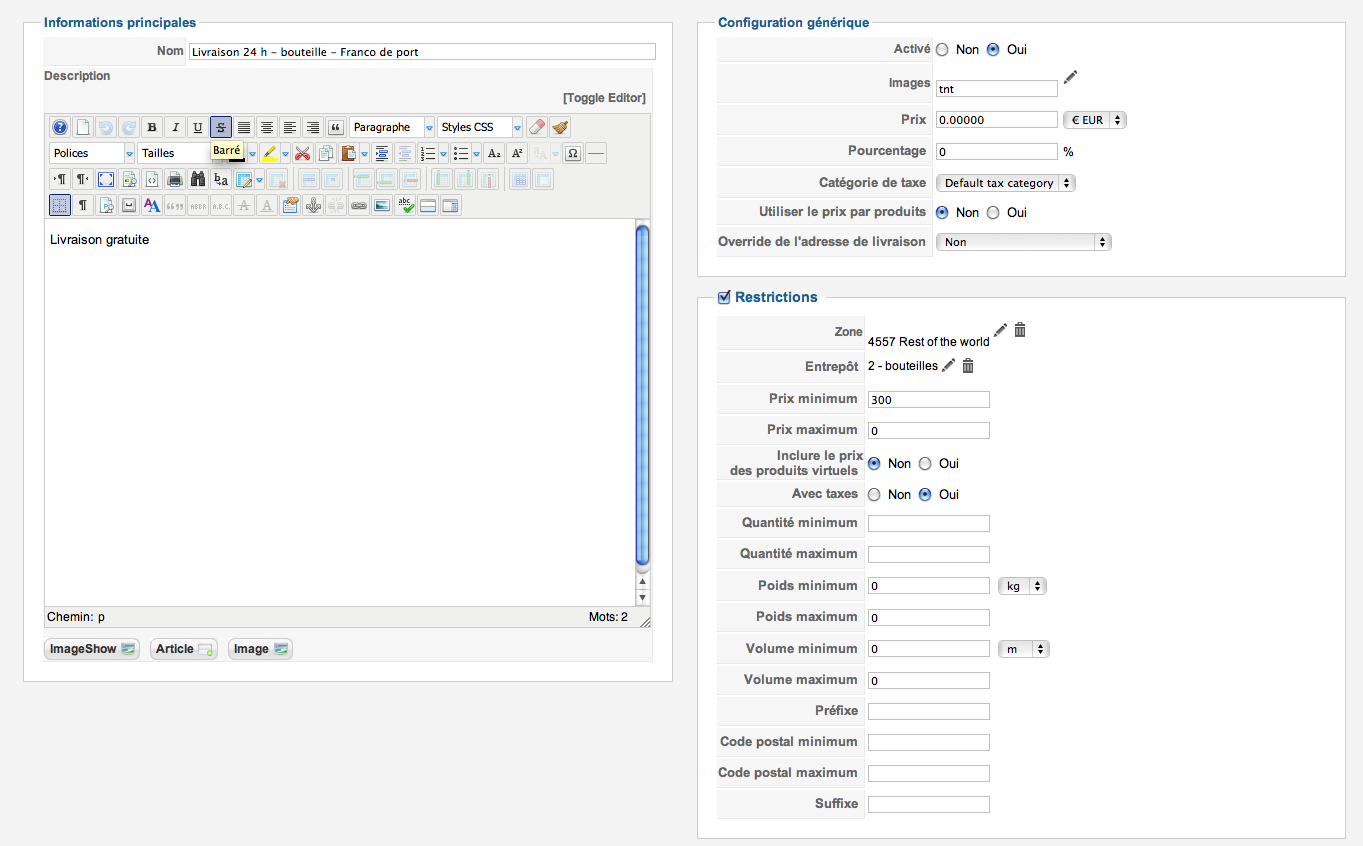

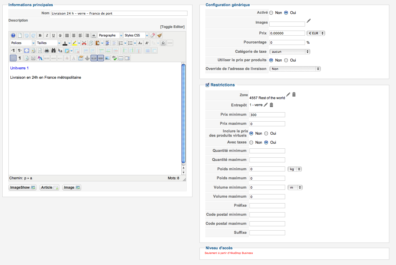

11 years 11 months ago #166727
D'après ce que je vois, le soucis c'est que le système ne trouve pas de méthodes de livraison pour les produits
Pourtant, dans le panier, le montant de la livraison correspond bien au produit sélectionné !
Ci-joint les 4 modes de livraisons crées.
Merci
