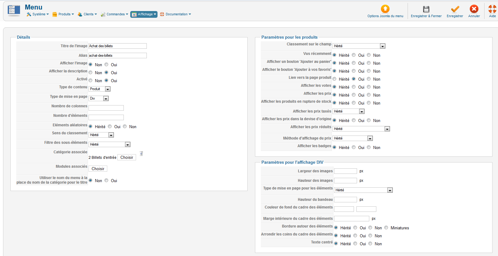

12 years 7 months ago #143008
Essayez donc avec un autre navigateur.
Concernant l'affichage des produits, c'est surement que vous avez changé une autre option. Pourriez vous faire une capture des options hikashop de votre menu ?

  • Posts: 10
12 years 7 months ago #143076
Version HikaShop [1312231536]
Il semble bien que je ne puisse sauvegarder aucune modification de la configuration de "Menu de contenu" à part "Titre de l'image" et ce malgré l'info "Succès de la sauveagarde", les anciennes valeurs revenant immédiatement, que ce soit dans les "Détails" ou les "Paramètres pour les produits" ou encore les "Paramètres pour l'affichage DIV"...
