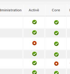

J'ai réussi à envoyer par courriel les valeurs des champs prédéfinis par hikashop mais pas celles des champs personnalisés que j'ai rajouté.
J'ai constaté que mes champs avaient la valeur fausse à "Core" (voir pièces-jointes), peut-être que cela explique mon échec.
Comment faire pour passer cette valeur à vraie?
  • Posts: 86183
12 years 7 months ago #144208
Cela n'a rien à voir. "core" signifie que c'est un champs par défaut d'HikaShop et qu'il n'est pas supprimable, c'est tout.

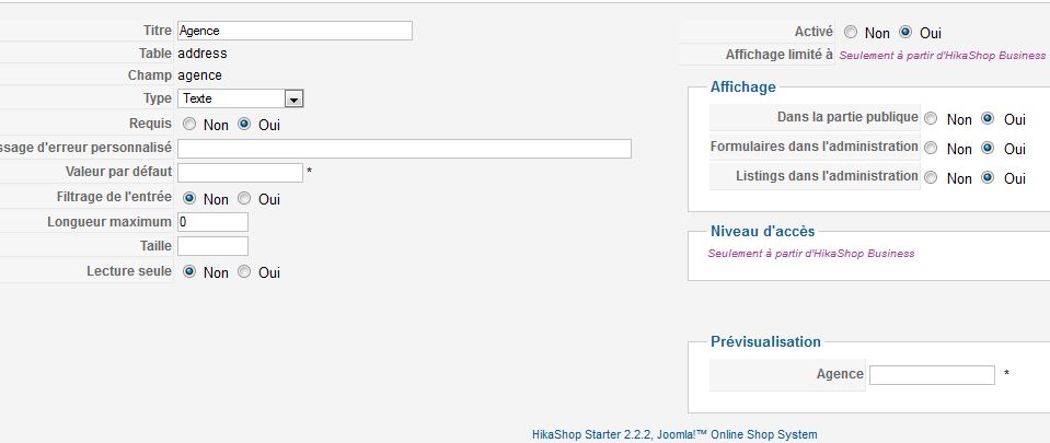

Pourriez vous faire une capture de la page d'options de votre champs ?
  • Posts: 56
12 years 7 months ago #144218
Si çà n'est pas la bonne capture signalez-le moi. Merci
  • Posts: 86183
12 years 7 months ago #144222
Vous avez appelé votre champs "agence" et non "address_agence". Utilisez le bon nom et cela devrait aider :)
