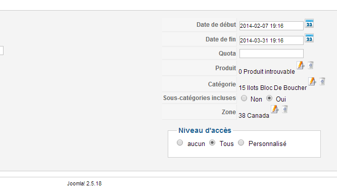

ok je vien de voir que je ne peux pas donner une discount 10% a un client qui achète pour 300$
seulement avec les coupon

C'est normal. Les discounts s'appliquent directement sur les prix des produits. Du coup, le système n'a pas la connaissance de la quantité que le client va acheter lorsqu'il affiche le prix des produits.
Il n'y a que les coupons, qui sont charger durant le passage en caisse, qui ont cette connaissance.
Vous avez donc la possibilité d'utilisez un coupon avec l'option "auto chargée" activée, et le coupon se chargera automatiquement dans le passage en caisse si les critères du coupons sont remplis.

Reponse logique
Merci Nicolas ca fonctionne
