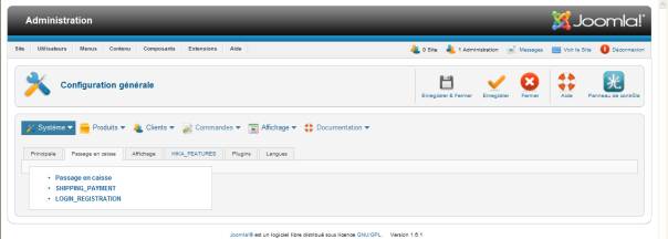

-- url of the page with the problem -- : lesportesdelauxois.fr/site/index.php?opt...t=listing&Itemid=519
-- HikaShop version -- : Starter_2.3.0
-- Joomla version -- : 1.6.1
-- Browser(s) name and version -- : iE 8.0
J'ai très peu d'expérience sur HikaShop.
Je ne parviens plus à faire apparaître les menus de configuration du "Passage en caisse" dans la configuration générale d'HikaShop.
J'ai également constaté en " front " qu'il était devenu impossible de faire un choix du mode de livraison pour terminer un achat. J'ai posté le lien de la page d'accueil à la partie "vente en ligne" du site.
Merci d'avance pour celui ou celle qui pourrait me dépanner ; car je n'ai vraiment aucune idée d'où provient ce pbl.

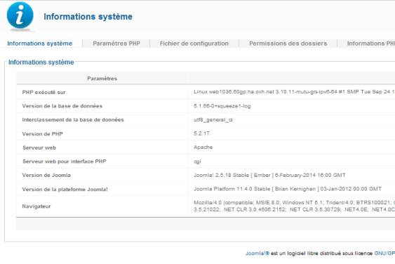

Bonsoir,
J'ai effectué avec succès une migration vers joomla 2.5.18 d'une copie de mon site qui était initialement en 1.6.1.
Le problème de configuration du passage en caisse n'a cependant pas été résolu. :(
Comme la version Hikashop est la dernière disponible, est-il possible de la réparer ? ou faudrait il installer une ancienne version pour essayer puis réinstaller une nouvelle ?
Je vais tenter de uploader la MAJ d'HikaShop dans un répertoire tmp via FTP ; puis la dézipper et déplacer les répertoires vers le site copié ???

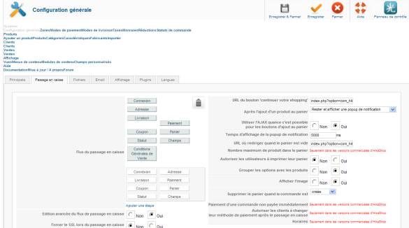

J'ai réinstallé l'ancienne version d'HikaShop 1.5.4 de 2011 sur Joomla 2.5.18 et l'écran de configuration du passage en Caisse est réapparu. :woohoo:
