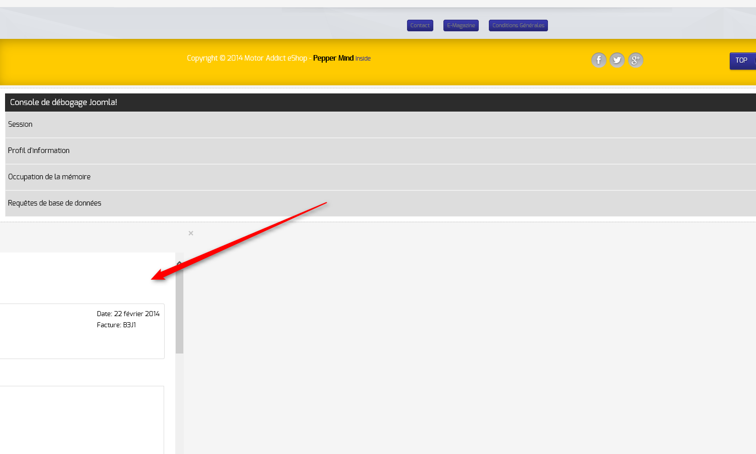

Concernant l'impression de la facture pour le client maintenant : lorsque je me rends dans mon compte client et que je souhaite l'imprimer, l'affichage de la facture s'affiche en-bas totalement caché de la fenêtre, pourquoi et comment corriger ce problème ?
(voir screenshot)
Est-il possible de donner la possibilité aux membres ayant acheté les tickets de les imprimer via leur zone membre ? Car si il ne les recoivent pas via mail (spam) je voudrais leur offrir la possibilité de pouvoir les retrouver sur le site.

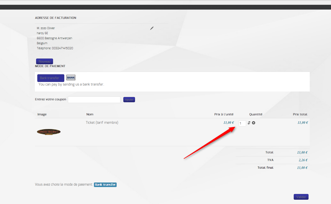

- Lors de la validation de la commande l'utilisateur peut changer le nombre d'article dans son panier (Possible de supprimer cela ?).

1. voir screenshot, comment puis-je empêche le client à ce stade d'ajouter des articles (je ne veux pas limiter), simplement à ce stade là je ne veux plus qu'il s'ache modifier son achat.

1. En faisant une surcharge de la vue "checkout | cart" vous pouvez modifier le contenu du tableau et ainsi "supprimer" la collonne qui affiche la quantité. L'idée est de remplacer l'input text par un input hidden (et de bouger ce champs dans la colonne à côté).
Je suis casi certain qu'il y a déjà des sujets en anglais sur le forum qui parle de cette customization.

1 et 3 ont été solutionné.
