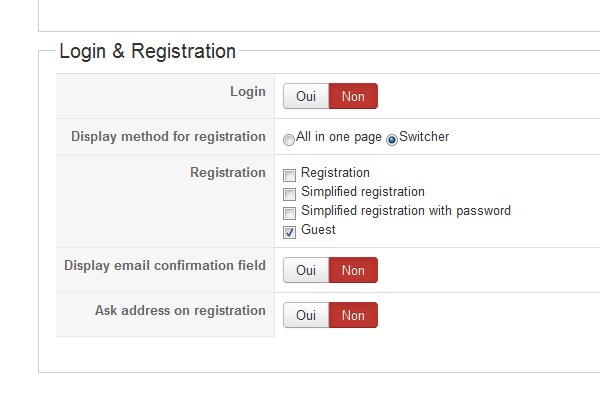

En pièce-jointe, la configuration de la partie "Login & Registration" dans le backend.
Merci de m'aider à résoudre ça définitivement, svp

12 years 6 months ago #146658
Dans Système > Emails, est-ce que tous les emails sont bien publiés ?
Surtout le mail, order_status_notification. Les clients recoivent-ils les emails de confirmation de commande ?
Avez vous édité cet email ?
Pour vérifier le téléchargement, il faut aller sur la page d'édition d'un produit et vérifier au niveau de "files" si des téléchargements ont eu lieux. Pour vérifier si tel client à téléchargé tel fichier, il faut se rendre dans la commande de ce dernier.
The following user(s) said Thank You: Tiko
  • Posts: 97
12 years 6 months ago #146662
Merci Xavier,
Ayant installé la version Essential hier sans modifié le moindre fichier, je pense que tout doit être conforme pour avoir le "Guest Checkout". J'ai simplement modifié les paramètres dans "Login & Registration" après l'installation.
Dans "Système - Emails", tous les champs sont remplis et les adresses toutes valides.
A priori, les clients reçoivent bien l'email de confirmation mais je n'ai aucune certitude pour celui d'aujourd'hui.
Un accès backend vous aiderait il à me solutionner ce problème ?
12 years 6 months ago #146668
Si les utilisateurs recoivent ce mail, ils ont alors le lien.
Et comme actuellement vous avez le passage en caisse en "guest" ce meme lien devrait être valide.
Vous pouvez essayer de faire une commande en backend avec vos informations, puis changer le status en confirmer et vous envoyer le mail. De cette manière vous vérifirez par vous même le fonctionnement pour le téléchargement.
