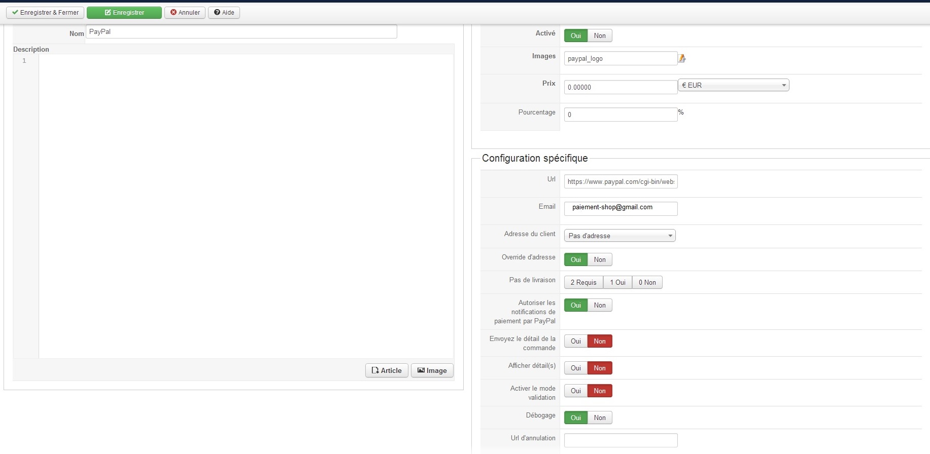

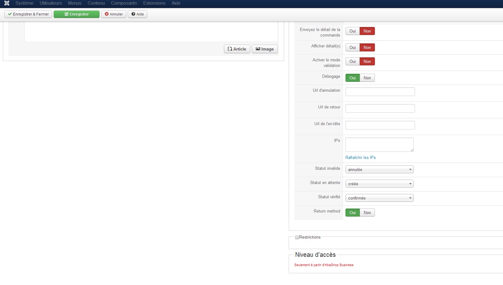

  • Posts: 43
12 years 6 months ago #146267
Bonjour Xavier
Pour les logs oui je regarde dans hikashop > principal > fichier > rapport mais j'obtiens cette pop up :
le fichier de logs est vide
www/media/com_hikashop/upload/safe/logs/report_342864990.log
et quand je regarde sur mon serveur je n'ai pas de dossier logs dans le repertoire safe. est-ce normal ?
Voici deux captures pour ma config paypal
merci d'avance pour votre aide
  • Posts: 86183
12 years 6 months ago #146439
La notification instantanée doit en effet être activée sur votre compte.
Si vous n'avez toujours rien dans les logs de paiement amlgré l'option activée, c'est que quelque sur votre site ou serveur bloque les notifications de paiement de PayPal.
Dans ce cas, je vous recommande de vérifier les différents points de la FAQ sur le problème car cela doit venir d'uns de ceux-ci :
www.hikashop.com/support/documentation/i...or.html#notification
