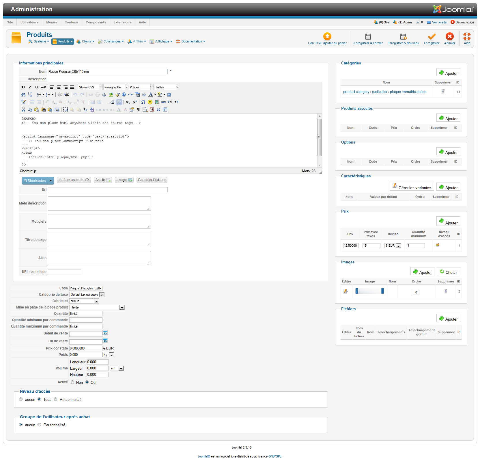

Xavier merci de votre reponse,
Comment je peux choisir entre les vues (reversed/default) d'un produit ?
ps : (lors la creation d'un produit pas d'option indiquant le choix entre les vues)
Merci d'avance

12 years 6 months ago #146845
voici une capteur d'ecran en PJ
  • Posts: 2334
  • Thank you received: 403
12 years 6 months ago #146853
C'est l'option mise en page du produit en français :). En dessous du fabricant.
