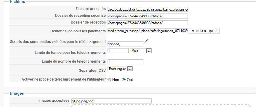

  • Posts: 10
12 years 6 months ago #148097
ci joint la capture
en vous remerciant
  • Posts: 26386
  • Thank you received: 4078
12 years 6 months ago #148099
Donc comme vous pouvez le voir, il faut que la commande soit "shipped" afin de pouvoir télécharger un fichier.
