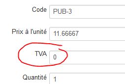

Les produits affichent bien les deux prix (HT/TTC) mais quand je créé une commande et que j'ajoute un produit dans le backend, il ne montre que le HT et refuse de calculer la TVA. Dans le détail de la commande la mention "+x € de TVA" n'apparaît plus.

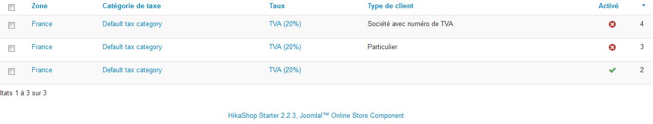

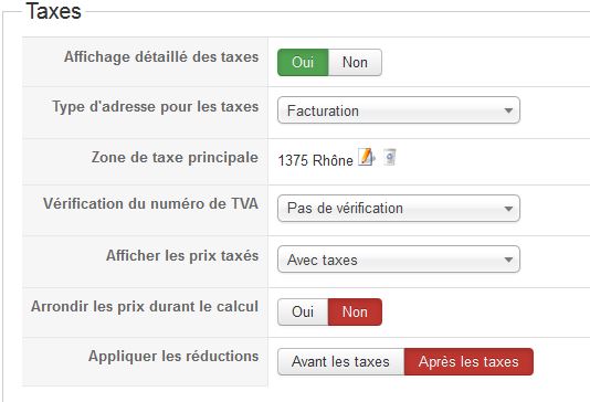

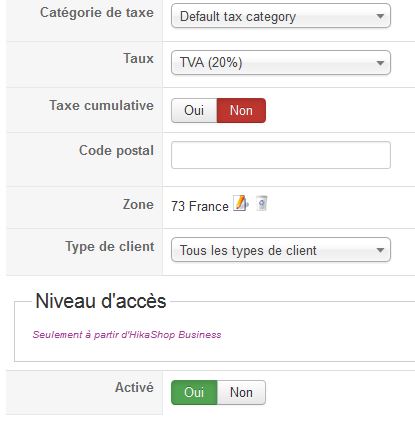

Quelques écrans de mon paramètrage :

Dans votre règle de taxe, c'est la catégorie de taxe "default tax category" qui est sélectionnée. Il faut donc que ca soit cette même catégorie qui soit sélectionnée dans le produit pour que la taxe s'applique. Vérifiez cela.
Aussi, vous avez limité les taxes à la france, vérifiez que l'adresse de votre utilisateur (pour l'accès au backend) soit bien en france.
