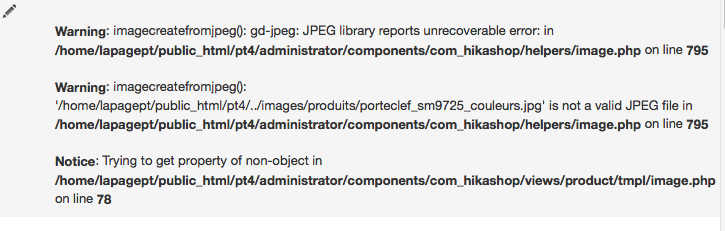

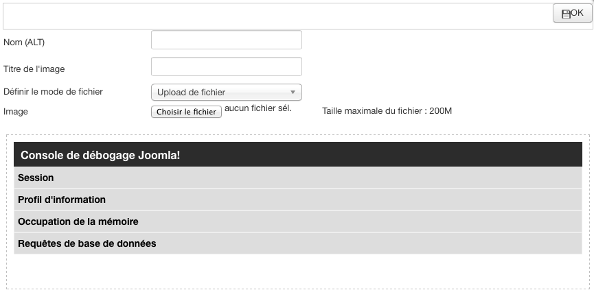

12 years 6 months ago #148537
Voici où nous en sommes.
Quand on revient dans l'admin/hikashop, on édite un produit et on a :
On efface cette image, on clique sur « Ajouter » pour essayer d'ajouter une nouvelle image :
On choisit une image sur notre disque, on clique sur OK, pis là, trois warning rapides et un barcode.....
Grrr!

12 years 6 months ago #148542
Votre image n'est pas une image JPEG.
Le message
"..../porteclef_sm9725_couleurs.jpg' is not a valid JPEG file"
est assez explicite là dessus.
Cordialement,

12 years 6 months ago #148544
Cela ne fonctionne pas non plus quand on essaie d'insérer un png, un jpg ou un jpeg...
Comment fait-on pour voir les warning dans le lightbox quand il ferme aussi rapidement?
Merci

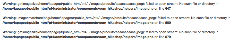

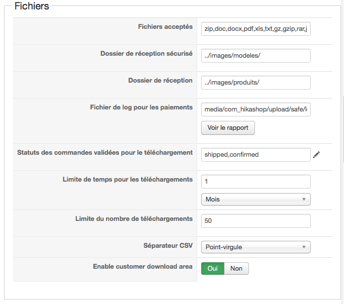

12 years 5 months ago #149232
J'ai enfin identifié le problème. Voici ce qu'il se passe.
Ma configuration Hikashop pour les fichiers est celle-ci :
Comme vous pouvez le voir, mes fichiers images de produits sont dans ../images/produits.
Je me présente dans Admin/Hikashop/Produits/catégories et j'édite une catégorie.
Je choisis une image sur mon disque dur pour l'ajouter au produit. Mais en cliquant sur « Enregistrer », l'image s'enregistre dans images/produits plutôt que dans ../images/produits. Du coup, j'obtiens les warning suivants :
Ce qui est normal car la fonction getimagesize() cherche le fichier ajouté dans ../images/produits mais il n'y est pas.
Je ne crois pas qu'Hikashop avait ce comportement encore récemment. Nous avons nos images dans un dossier externe comme cela depuis plusieurs mois et nous n'avions pas noté d'erreur.
Merci de nous éclairer

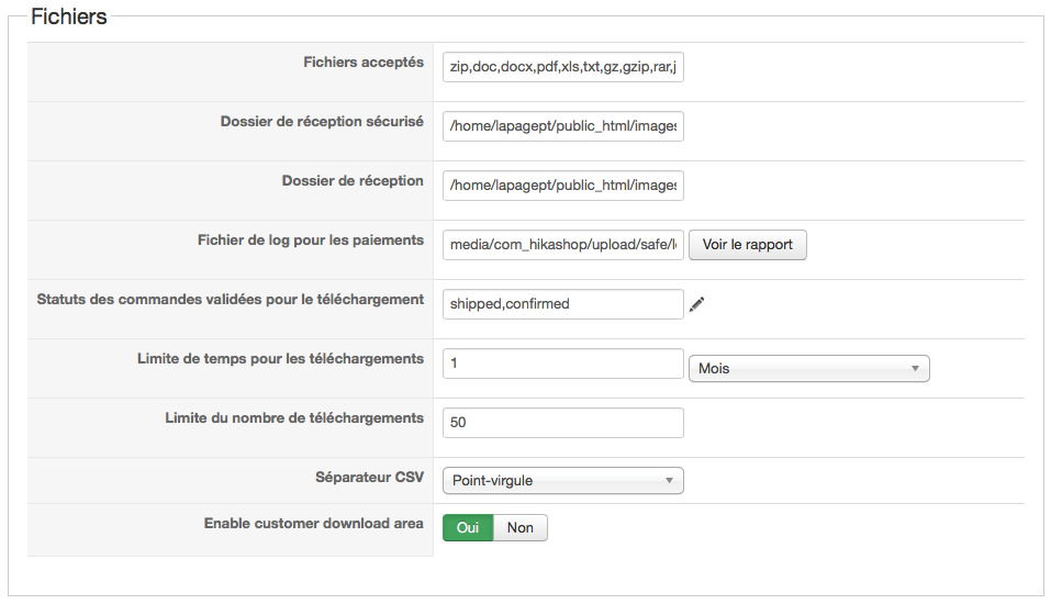

  • Posts: 86183
12 years 5 months ago #149243
Merci d'utiliser un chemin absolu pour le dossier d'upload des fichiers/images:
/home/lapagept/public_html/images/produits/
Cela devrait ensuite fonctionner mieux.

12 years 5 months ago #149296
Cela ne fonctionne pas (j'ai plus aucune image sur mon site maintenant). J'ai changé mon répertoire templates/gantry/html/com_hikashop de nom pour désactiver mes overrides. Aucun effet.
Si j'utilisais des répertoires relatifs, c'est parce mon site passe souvent du web à mon ordi en local. Je pouvais simplement copier les fichiers et la base de données et le site fonctionnait automatiquement aux deux endroits. Si je dois mettre un chemin absolu dans la configuration des fichiers Hikashop, je devrais modifier cette configuration à chaque transfert de mon site...
Avant que je passe ma journée à essayer de régler cela, je voudrais savoir si vous prévoyez que les chemins relatifs fonctionneront à nouveau bientôt. Comme c'était le cas il y a quelques semaines.
Ou dois-je absolument faire fonctionner Hikashop avec des chemins absolus car ça restera comme ça?
À plus tard merci
Last edit: 12 years 5 months ago by Flooder.
  • Posts: 263
  • Thank you received: 11
12 years 5 months ago #149298
Toujours incapable d'ajouter une image à un produit. Même avec des chemins absolus. Je remets les chemins relatifs avec lesquelles je vois au moins les images de mon site.
Merci
