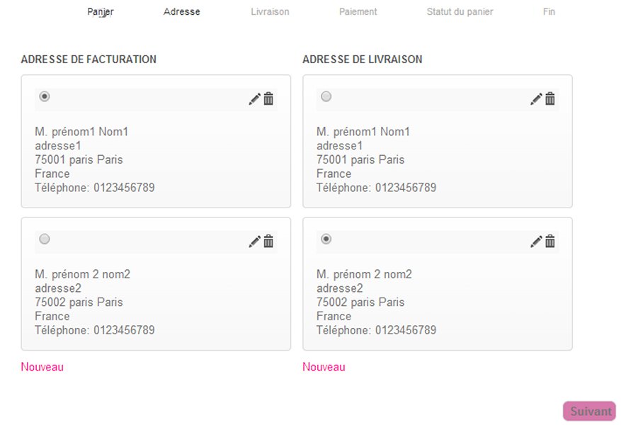

Cependant j'avais trouvé une alternative avec le mode liste, c'était de créer 2 bloc de 2 adresses et de sélectionner les deux adresses facturation et livraison différentes.
Voici une capture d'écran

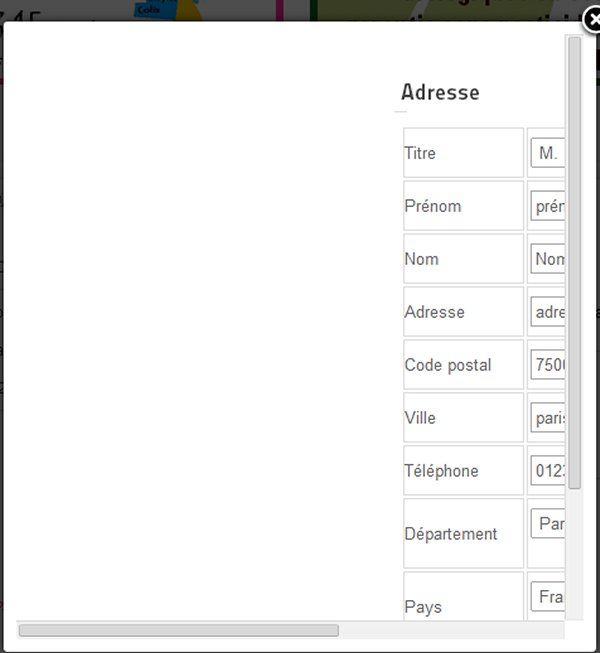

Ah oui encore une dernière petite chose en mode popup, j'ai le contenu de mes fenêtres qui sont décalées je sais que c'est au niveau du CSS du template que je dois agir mais je ne sais pas où exactement.
J'ai vu sur un autre topic qu'une personne avait eu le même roblème que moi mais je n'ai pas pu résoudre mon problème car cette personne n'a pas la même version de joomla.

j'ai trouvé pour le décalage de la window-popup
je suis allé dans le fichier beez5.css et à la ligne body.contentpane j'ai ajouté un décalage
right:300px;
position relative;
Voilà si ça peut aider quelqu'un dans le futur.
