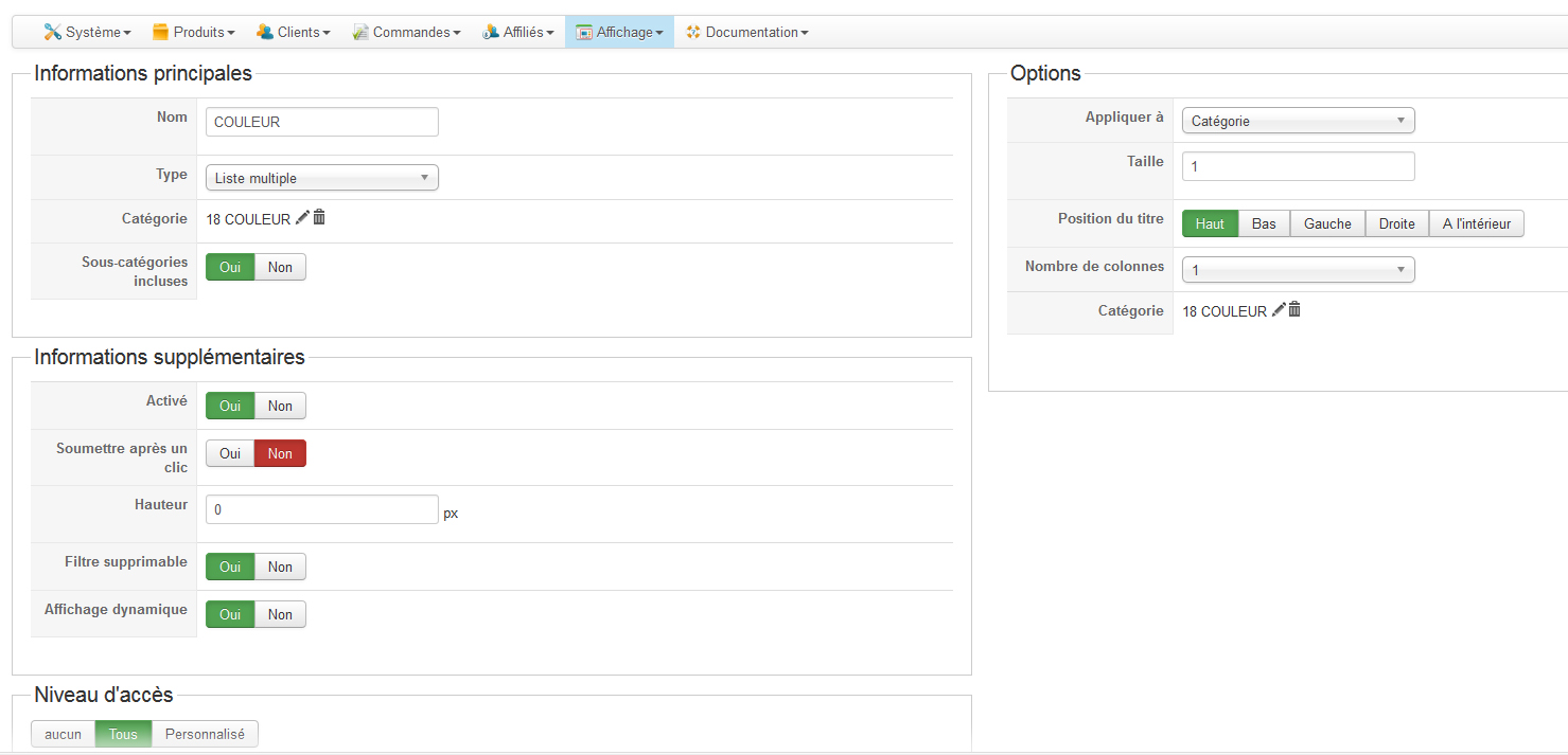

J'essai désepérement de comprendre le fonctionnement du module "filtre", j'ai bien lu le tuto suivant :
[url=http://]https://hikashop.com/support/support/documentation/100-hikashop-filter-listing.html[/url]
mais malgré cela impossible de faire fonctionner correctement un filtre.
J'ai une catégorie de produit nommé : Couleur
dans cette catégorie j'ai 6 couleurs.
J'ai donc créé un filtre de type liste multiple afin que le visiteur puisse choisir une ou plusieurs couleurs différentes (voir PJ)

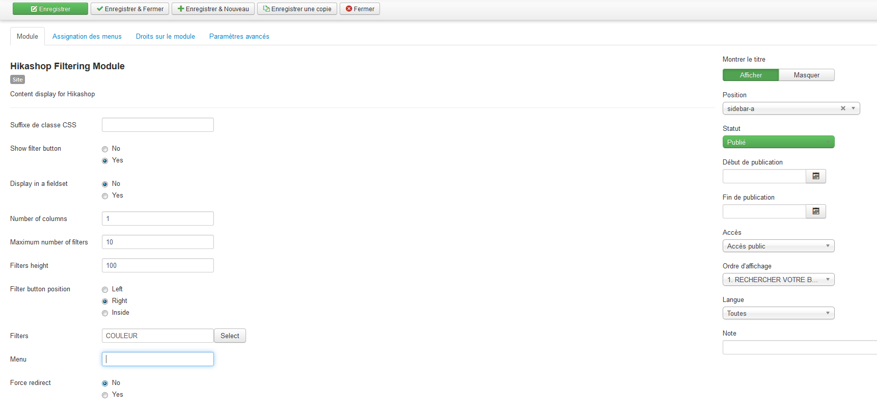

j'ai créé un module de type filtre, j'ai sélectionné mon filtre.
le filtre fonctionne à partir du moment ou je saisi dans le champ menu : l'id du menu correspondant au menu lié à cette catégorie (c'est à dire le menu qui qui pointe vers cette catégorie) mais le hic c'est que le filtre affiche la totalité des couleurs malgré avoir filtré par exemple sur la couleur blanche ou noire.
Si dans le champ menu (D'ailleur je ne comprend pas l'intérêt de ce champ !!!) : je laisse le champ vide (ou l'id par défaut) et bien le filtre ne ressort rien.

Pouvez vous nous fournir un lien direct vers une page ayant ce filtre ?
Le champ menu permet de filtrer sur un certain menu.
Cela permet d'avoir des filtres plus précis selon l'endroit où l'on se trouve et ce que l'on veut filter.
