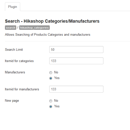

Je viens d'éditer le plugin, voici la configuration en PJ.

1er test :
Je l'ai fait pointer vers la catégorie producteur --> id menu 133 , j'ai configuré l'id dans le plugin pour la partie "itemid for catégories" avec ce même chiffre 133. Lorsque je suis sur fiche produit de l'article ex fleurac rouge 75 cl après être passé par le module recherche et que je veux retourrne sur le producteur, j'ai cette url qui apparaît : www.franckmalapeau.fr/POINTB/index.php/c...erie-fleurac?Itemid= , cette url est incorrecte.
2eme test :
Je l'ai fait pointer vers la catégorie fabricant--> id menu 133 (id menu reste inchangé) , j'ai configuré l'id dans le plugin pour la partie "itemid for manufacturers" avec ce même chiffre 133. Lorsque je suis sur fiche produit de l'article ex fleurac rouge 75 cl après être passé par le module recherche et que je veux retourrne sur le producteur, j'ai cette url qui apparaît : www.franckmalapeau.fr/POINTB/index.php/c...erie-fleurac?Itemid= , cette url est incorrecte.
Conclusion dans les tests que ce soit vers la catégorie "producteur" ou vers les fabricants impossible d'arriver chez le fabricant.
Je pense que mon problème de filtre est peut être lié aussi à ce problème. Je dois avoir un conflit quelque part ....

  • Posts: 86183
12 years 3 months ago #157419
Xavier a répondu un peu rapidement.
Ce n'est pas le plugin HikaShop categories search où il faut configuré le Itemid pour ce soucis mais le plugin HikaShop Products search.

Bonjour Xavier et merci pour votre réponse.
C'est ok cela fonctionne. je passe le sujet en résolu, merci de votre aide précieuse.
