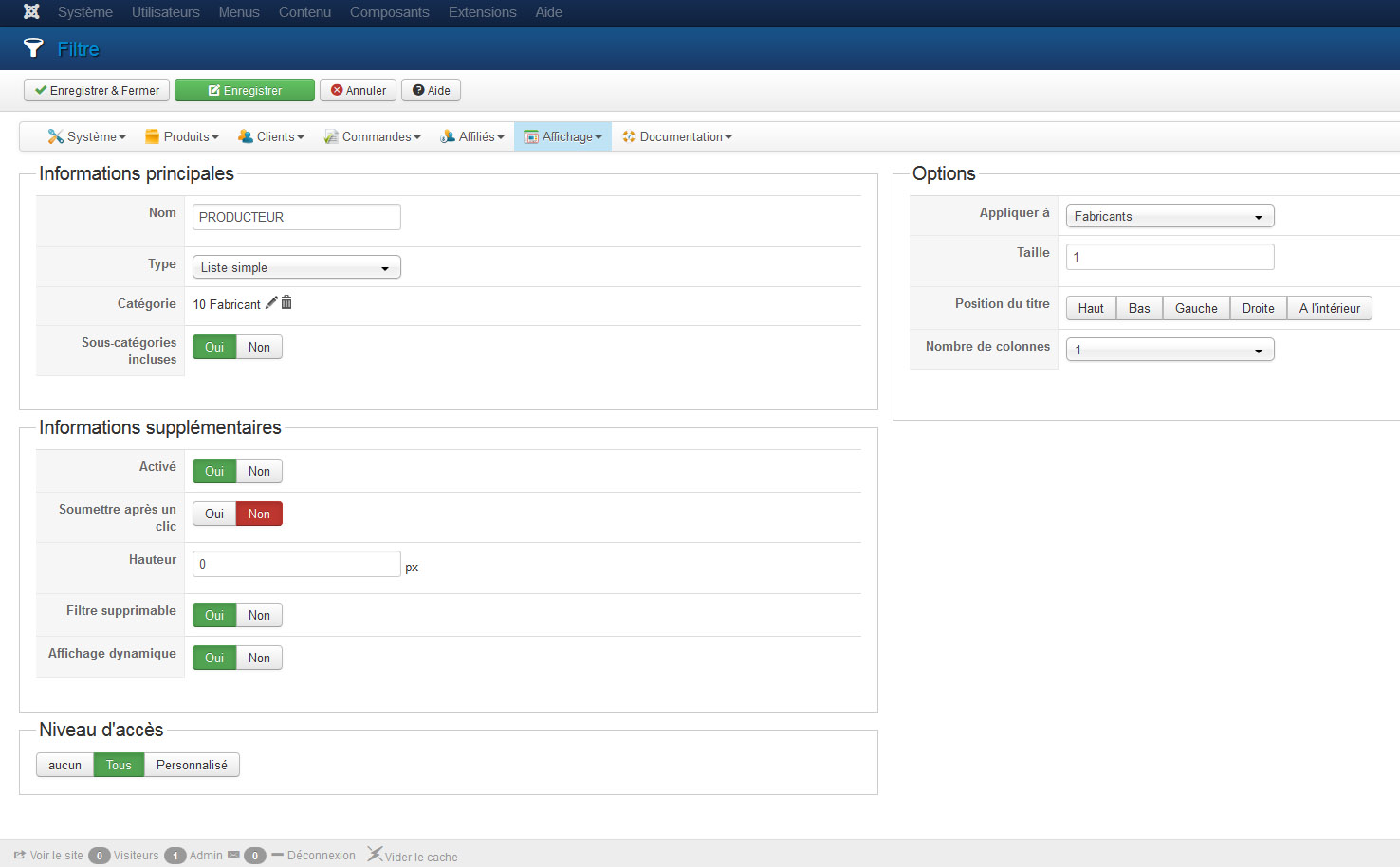

Quelqu'un peut il me montrer comment créer un filtre simple du type "liste simple" (avant de m'attaquer à des filtres plus compliqués).
Car impossible d'afficher ce que je veux, j'aimerais tout simplement avoir un filtre de type "liste simple" affichant mes fabricants ou une catégorie. Voici en pièce jointe la configuration de mon filtre appelant les fabricants. Celui-ci affiche tous les fabricants alors que dans la liste j'ai sélectionné un fabricant précis !!!
Pour infos, le module filtre est placé dans le menu et il s'appelle "FILTRE"

En fait pour l'option "Catégorie" il faut sélectionner une catégorie de produits, pas les fabricants.
Et ça devrait fonctionner de la manière voulue.

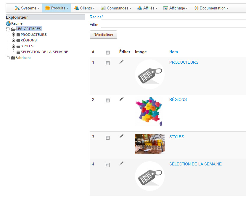

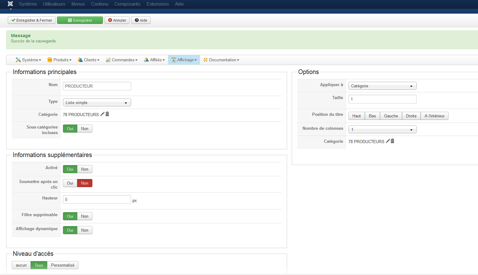

Bonjour Xavier et merci pour votre réponse rapide.
Heu alors voici la copie d'écran de la configuration du filtre ainsi qu'une copie d'écran des catégories.
Avec cette configuration je n'arrive malheureusement pas au résultat voulu, j'arrive toujours, j'ai même choisi une autre catégorie à savoir la catégorie région. Dans tout les cas, j'arrive sur cette page : www.franckmalapeau.fr/POINTB/index.php/h...op-produits/category
Il doit y'avoir un ou des trucs que j'ai du louper mais quoi !!! mystère.
Si vous le souhaitez, je peux vous créer un utilisateur afin de vérifier la config dans le backend.

Le soucis ne viens pas de la configuration du filtre mais des options du module Hikashop filter module. C'est en fait le même principe qu'avec le système de recherche. Il faut spécifier le menu cible dans les options du module et dans le cas du module de filtre, c'est un menu listant tous les produits, comme le menu Products listing créé par défaut à l'installation d'HikaShop, dont il faut spécifier l'id dans l'option menu du module de filtre.

Je créé un filtre sélectionnant comme catégorie les producteurs (catégorie id 78) dans les informations principales --> liste simple, je l'applique à la catégorie "les producteurs" id = 78 dans la partie options.
Dans mon module je choisi l'id menu 133 qui correspondant au menu me dirigeant vers les producteurs.
Lorsque j'applique ce filtre et que je sélectionne un producteur précis et bien "niet" le résultat affiché est la "grille de tous les fournisseurs" ce qui me parait logique car j'ai sélectionné l'id 133 qui correspond à cela.
Je dois être une quiche mais j'arrive pas à mettre en application votre explication, existe t'il un tuto reprenant votre explication.
Je viens de tester en sélectionnant comme catégorie "les styles " et en changeant l'id menu du module à savoir 135 pour les styles, même "topo" j'arrive sur la grille globale des styles de bières et non la catégorie précise.

Si le menu 133 affiche des catégories ou des fabricants ce n'est pas bon.
Comme expliqué dans mon précédent message, c'est un menu de type "hikashop products listing" (qui liste des produits uniquement) qu'il faut utiliser, sinon cela ne fonctionnera pas.
