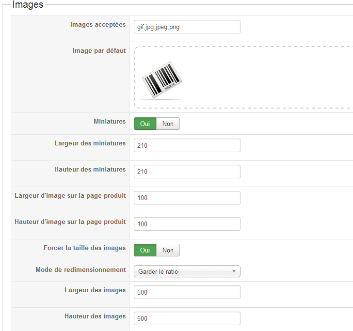

J'ai un problème au niveau des miniatures produits. Suite à une mise à jour d'Hikashop de la 2.0 vers la 2.3 business.
Lorsque je crée un produit en backend l'upload d'image est normal et l'image s'affiche bien dans la fiche produit.

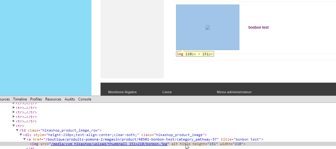

En frontend la miniature de l'image est brisée (le lien pointe vers une miniature qui n'est pas générée), voir PJ.
De même sur la fiche produit l'image dans la lightbox s'affiche bien (celle à la racine de /media/com_hikashop/upload.
J'ai d'abord pensé à des droits sur les répertoires mais tout est OK. Même en créant le répertoire manuellement la miniature n'est jamais générée. La configuration générale n'a pas changé non plus.

Le système de miniature ne doit logiquement plus faire les fichiers dans ce genre de répertoire.
Il doit donc y avoir des overrides quelque part parce que getThumbnail travail maintenant dans : media/com_hikashop/upload/thumbnails/000x000/...
Il va donc nous falloir un peu plus d'informations sur les overrides et les droits d'accès du serveur pour la génération de ses fichiers.

Ah oui ! effectivement l'override datait un peu :unsure:
C'est bon j'ai trouvé, tu es un dieu
