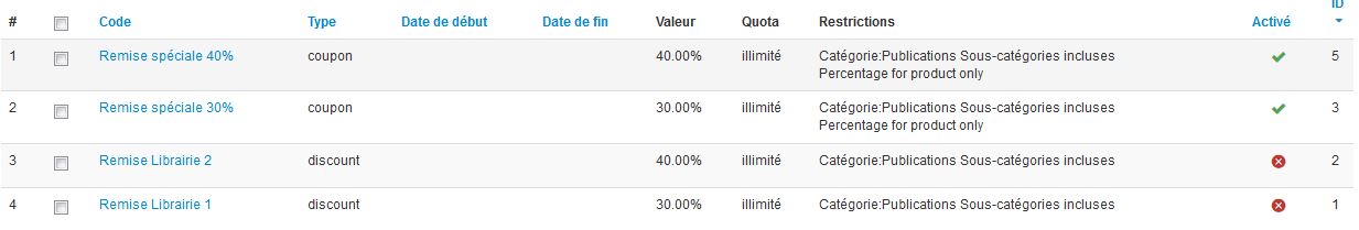

Il y a deux coupons créés (on n'utilise plus les remises) :

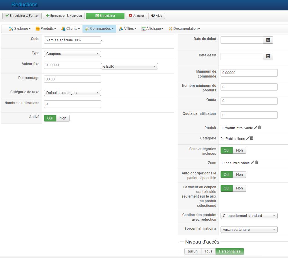

Le détail du coupon "-30%" qui n'est appliqué qu'à un seul groupe d'utilisateurs Joomla :

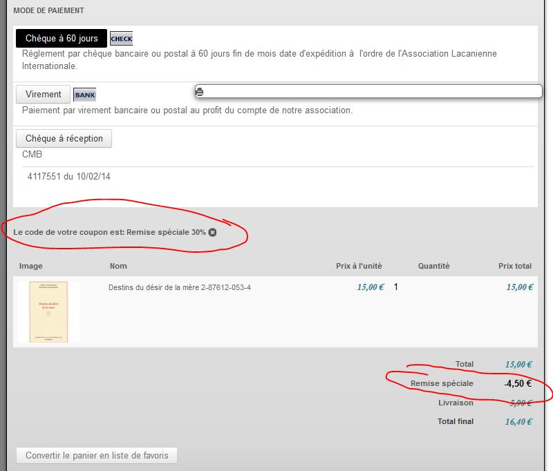

Au moment de commander sur le front, l'affichage du récap de la commande affiche bien le coupon attribué automatiquement et calcul la bonne remise qui est affichée en pied de page (si on regarde la table "cart" en base de données à ce moment là, le code coupon est bien renseigné) :

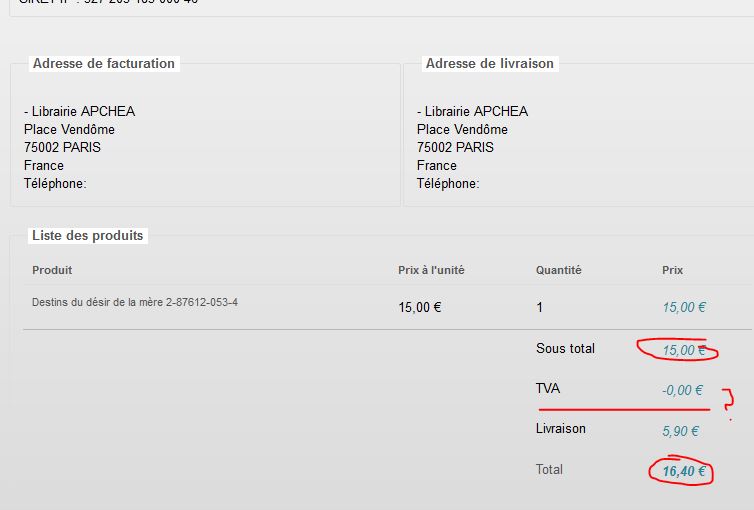

Une fois qu'on valide la commande et qu'on passe à l'affichage de toutes les commandes pour voir la facture, les totaux sont bons mais la ligne "coupon" n'est plus affichée. C'est "normal" puisque dans la table "order" le code discount est à "0" :

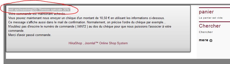

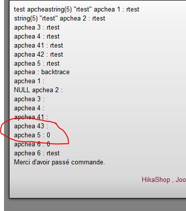

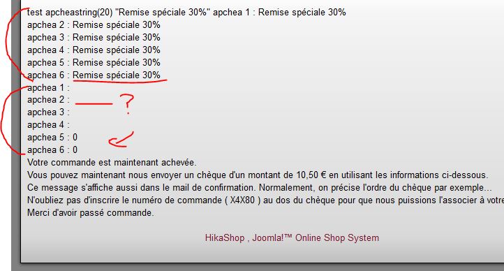

Il semble que la function Save soit appelée deux fois. La première avec la bonne info. La seconde sans. J'ai "tracé" la variable tout au long de cette fonction. Et c'est bien dès le début qu'elle n'est pas transmise la seconde fois.
Cette deuxième occurrence du "save" est-elle "normale" ? Si oui pourquoi est-ce vide la seconde fois ? Si, non d'où cela peut-il provenir selon vous ? J'avoue que je peine à rentrer dans votre code. Ce n'est pas un petit bout de script ! :-)

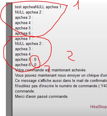

Je ne sais pas si on progresse mais au deuxième passage " isset($order->order_discount_code)" renvoie "false", j'ai donc modifié votre test pour ne faire le backtrace que si la variable est vide. Et là j'ai un internal server error au bout de 10 secondes environ. Soit la pile est "zarbi", soit il n'est pas possible d'appeler cette fonction sur une variable non initialisée ?
Quoiqu'il en soit, le fait qu'elle soit "désetée" lors du deuxième appel est étrange.
Si cela peut vous donner une piste, lorsque je "termine ma commande" en front, il m'affiche le récap du panier avec le coupon automatiquement attribué (là, tout est ok). Mais si je clique sur la croix pour supprimer le coupon, il rafraîchit l'écran et m'indique un message "joomla" : "coupon supprimé" mais il est toujours là. Je voulais le rentrer à la main pour voir si cela faisait une différence. J'ai donc désactivé l'option d'affectation automatique. Là je peux mettre le coupon que je veux. Mais j'ai toujours le même symptôme du double passage dans "save", une fois avec les bonnes valeurs et la seconde à "0".
Dans ce cas, si je ne saisis aucun coupon. Il passe deux fois par "save" avec les deux fois les mêmes "valeurs" (0) :

Le passage de unset à 0 se fait aux alentours des lignes 130 :
if($new) {
			echo "apchea 42 : $order->order_discount_code<br/>";
			$dispatcher->trigger('onBeforeOrderCreate', array(&$order, &$do) );
		} else {
			echo "apchea 43 : $order->order_discount_code<br/>";
			$dispatcher->trigger('onBeforeOrderUpdate', array(&$order, &$do) );
		echo "apchea 5 : $order->order_discount_code<br/>";
En fait $new est false et il fait le 'onBeforeOrderUpdate'. Au retour la variable vaut 0 :
